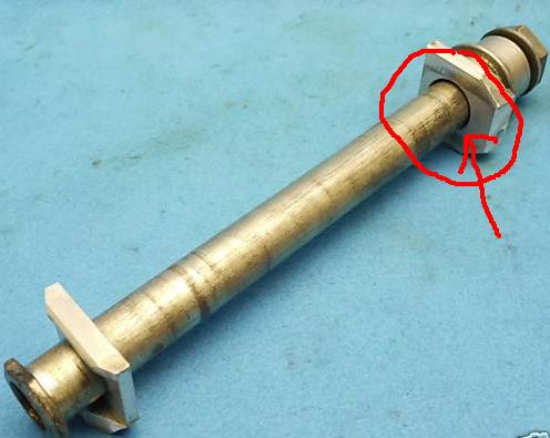

Hi @ all
Hab folgendes Problem... Heute Kettensatz verbaut und beim Kette spannen ist mir aufgefallen, das die Bohrung auf der rechten Seite des Kettenspanners größer ist als die Steckachse... sprich wenn die Steckachse durchgesteckt ist, kann ich den rechten Kettenspanner ca. 3-4 mm vor und zurück schieben. Kann doch nicht original so sein oder??

Ganz normal.
Achte drauf, dass du beim Festziehen die Kette unter spannung hast, damit drückts die achse dann in die richtige richtung. Ich nehm dazu nen Schraubenzieher und klemm ihn zwischen Kettenrad und Kette.

Ja aber ich kann ja dann nicht nach der Markierung des Kettenspanners gehen.. wenn ich links sage ich mal noch 5 Striche sichtbar habe, ich aber links so viel spiel habe das ich um einen Strich weiter bzw. vor springen kann, ist ja dann nicht genau einstellbar... habe jetzt mal versucht zu vermitteln, kann aber ja nicht wirklich richtig sein???!!!
