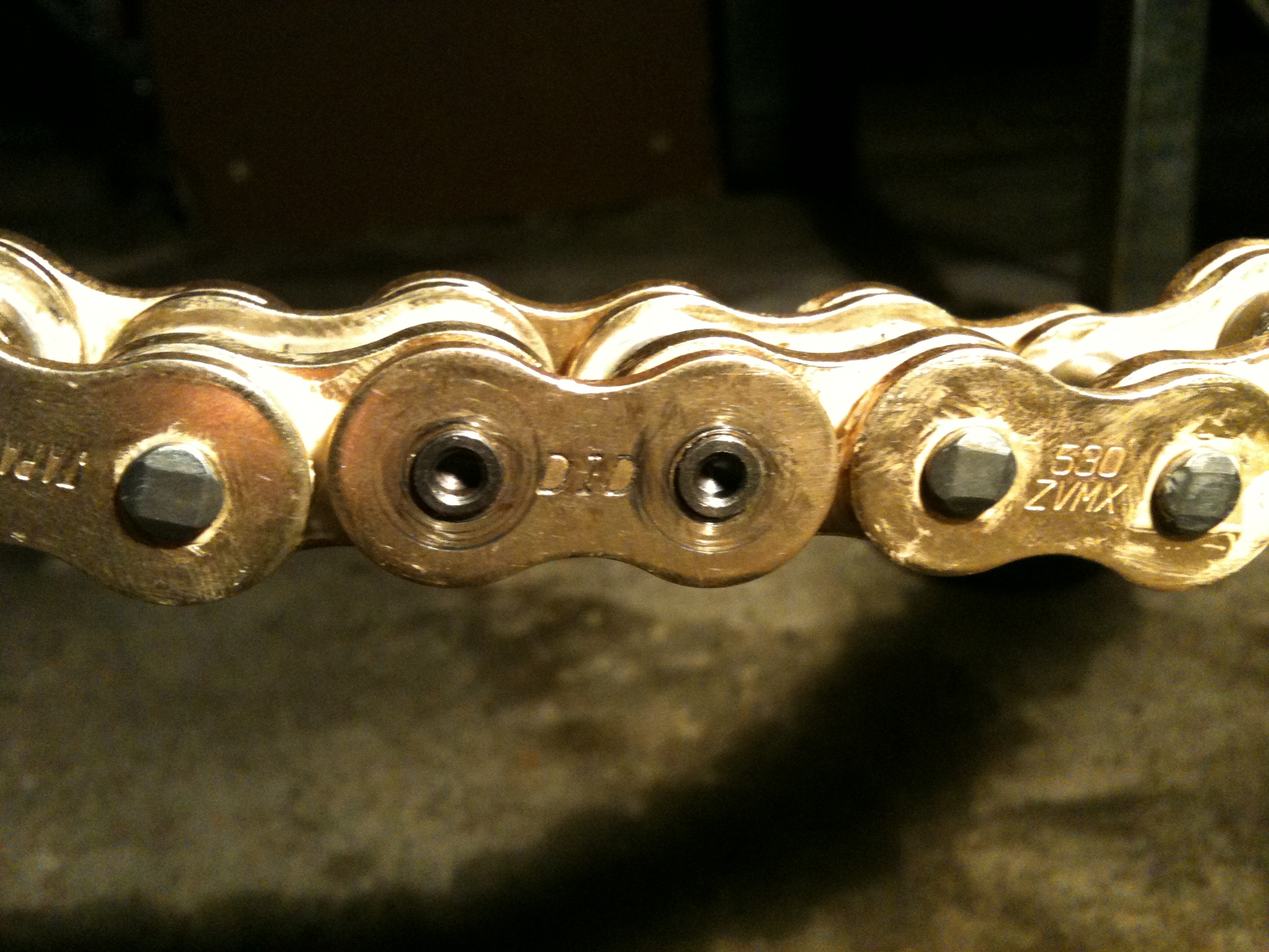

Hey,
habe nun eine neue DID Kette verbaut und vernietet.
Habe mal ein Bild davon angehangen!
Was meint Ihr ist das einigermaßen i.O ?
Werde trotzdem in die Werkstatt fahren und dort nochmal ein Vollnietschloss verbauen lassen, sicher ist sicher !!!!

Mess mal den durchmesser. Was gibt da D.I.D. den vor?
Hab mich letztes WE auch mit nem Vollnietschloss rumgeärgert hab dann das maß genommen was die original bolzen hatten. Weil in der Kettenbeschreibung auchnix Stand. Bin mir auchnochnicht sicher ob ich des lass oder nochmal tauschen lasse.

Hab hier mal ein Foto gefunden zum Vergleich, da sieht man es von schräg oben.
Die Kette ist richtig vernietet, schau selber ob deine so aussieht.

Ich muss auch sagen das diese Nietschlösser der größte mist ist!
Da kann man nie sagen ob das richtig vernietet ist oder nicht! Und niemand kann irgendwie genau sagen ob es passt!
Hab noch ein schloss zuhause und werd meine Kette auch nochmal Nieten lassen ich trau mir da selbst nicht so richtig weil mir niemand sagen kann ob das passt!

ohjaaa... !
@ all
Danke schonmal für die schnellen antworten....!
Habe jetzt den Durchmesser gemessen und liege da nun bei 5,49mm
@ Nitro Chris
Habe eben nochmal bisschen nachgenietet, jetzt komme ich schon wesentlich näher an dein Bild ran...
Ich werde einfach ganz vorsichtig und wenns sein muss mit 30kmh zum Händler fahren :D

also so einfach geht das niet schloss dann auch nicht auf! Wenn ich mir überlege wie schwer die schlossplatte drauf ging und wenn da jetzt nur 1mm im radius dicker ist als vorher dan hält das schon mal ganz gut! obs genügt sollte ein mechaniker sagen können! Ich lass es nochmal machen außer der mechaniker sagt das es gut ist! :)

hmm also ich weiß nicht was am nieten so schwer ist ich habe anfangs auch geflucht wie ein rohrspatz aber danach war es top und wenn ich nun die nietung meiner gsx-r sehe da kann ich sagen es sieht scheiße aus aber hält

So gings mir auch erst geärgert wie sonstwas. am nächsten Tag sah es schon besser aus :D
Wird schon halten, war der erste Versuch und gut. Ist noch kein Meister vom Himmel gefallen...

Gibt es dafür nicht vorgegebene Drehmomente beim Vernieten?

Wenn man des Kettenglied nicht mit nem Schraubendreher wieder runterhebeln kann, ists ok.
In einer gut ausgerichteten Kette treten eigentlich auch keine Kräfte auf die in die Richtung gegen den Niet drücken...ich würd´s so lassen.
Naja wäre gut möglich aber nur wenn man die Niete nicht verschälgt!
Ich musste da mit dem Nietwerkzeug und einem Hammer arbeiten! Und auf das Werkzeug schlagen damit die Niete sich ausdehnt!
Und dabei finde ich es einfach schwer ein Gefühl zu entwickeln ob es gut vernietet ist!
Aber ich denke auch das es halten wird! Wie gesagt 1mm im radius ist schon richtig viel und das solltest du ja geschafft haben!

Der Außendurchmesser ist entscheidend, muss man mit nem Messschieber messen wenn man einen hat.
Hab die Vollnieten (Enuma) bspw. bis auf 5,7-5,8mm vernietet.
Im WHB steht für die Originale RK Kette mit Vollniet ein Maß von 5,45 bis 5,85mm
Müsste man mal suchen bei Hohlnieten müsste es auch ein maß geben?

Ja gibt es! Auf der Seite von DID stehen die Werte...
Aber da komme ich trotzdem nicht ganz ran... ich hab eben beim Händler angerufen und werde ein Vollnietschloss verbauen lassen! Ich fühle mich dann einfach sicherer wenn das perfekt gemacht wird!
Kein Bock das mir das Ding mal bei 250 abfliegt..!!!
http://www.didchain.com/cutrivt.pdf
Seite 3 , dort stehen die Werte!!
