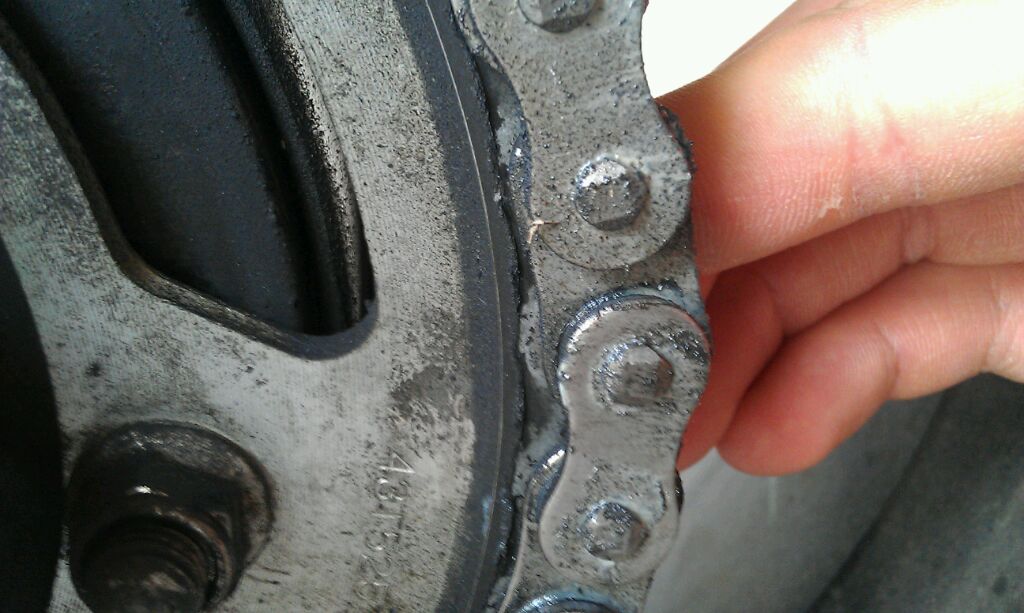

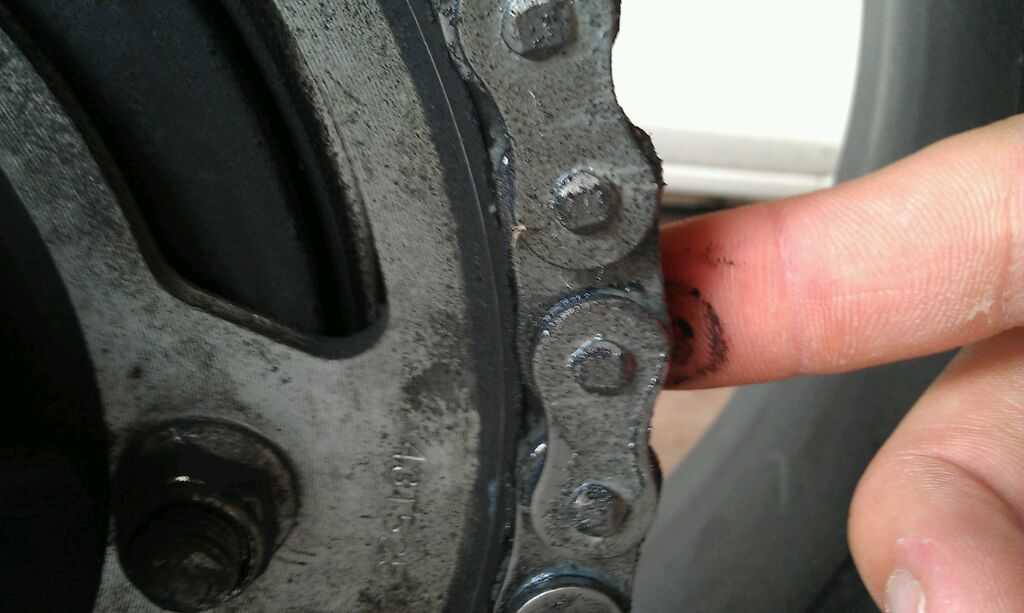

Hab letztens meine Kette gecheckt, km stand vom Bike 18.000. Sie lässt sich nun schon etwas anheben, aber hab noch 2 Bilder gemacht. Denke die muss demnächst ersetzt werden oder?
Und wie erkenn ich ob die Zahnräder auch getauscht werden müssen??

Ich denke mal das du noch eine Weile hinkommst, man kann ja noch nicht zwischen der Kette und dem Kettenblatt durchschauen. Spannung hast du mal geprüft?

und reinigen wäre mal angesagt. wenn du einmal tauschst dann würde ich n ganzes kit nehmen, aber nach 18.000? wenn keine schäden an der kette sind wird die wohl noch n paar meter halten.

Der kann noch bisschen drauf bleiben, kannst noch nicht richtig abziehen.Man merkt das dann schon wenn man die Kette spürbar vom Kettenblat ziehen kann aber in deinem Fall geht das noch ein püaar Tausend KM.
Meine Erfahrungen sind das die Ketten lange vor dem Kettenblatt und Ritzel fertig sind, deshalb probiere ich zurzeit ein Alukettenblatt.
Kette immer zusammen mit Blatt und Ritzel tauschen!

wie weit kannst du noch im spannbereich weiter stellen , also bei 18t. denke ich auch nicht das die platt ist , und erkennen kannst du das ob das kettenrad platt ist wenns aussieht wie nen kreissägenblatt , steht auch im fahrerhandbuch deiner maschine. aber wie die anderen schon sagten erst geht immer die kette hops , bevor die ritzel dran sind .

Ohne Reinigen sieht mans besser wieviel man sie weg ziehen kann ;)
Hab schon noch luft zu spannen, dachte aber sobald man sie hinten so weg ziehen kann muss man sie wechseln, aber in dem fall nicht :)
Dachte mir vll hat der vorbesitzer die kette nie gereinigt und sie ist deswegen bald hinüber ist, ich reinige sie schon regelmäßig!
