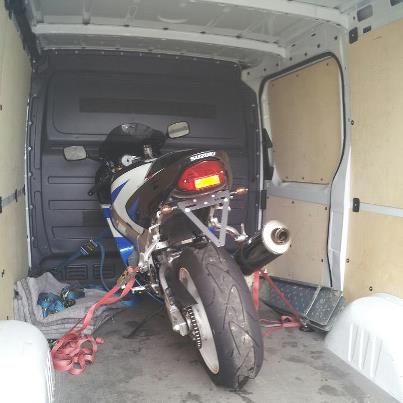

So, habe sie heute mit dem Sprinter abgeholt und hat alles gut geklappt. Ausser dass die Rampe etwas kurz und steil war aber mit leichten Gas/Kupplungsspiel hat es dann hingehauen. Danke euch nochmals für die Tipps.

...naja ...besser wäre gewesen den Seitenständer nicht zu belasten. Das Moped sollte gerade abgespannt werden . So gibts es Schläge auf den Ständer und im Weiteren auf die Ständeraufnahme. Im ungünstigsten Fall machts *Knack* und du hast den Salat .
