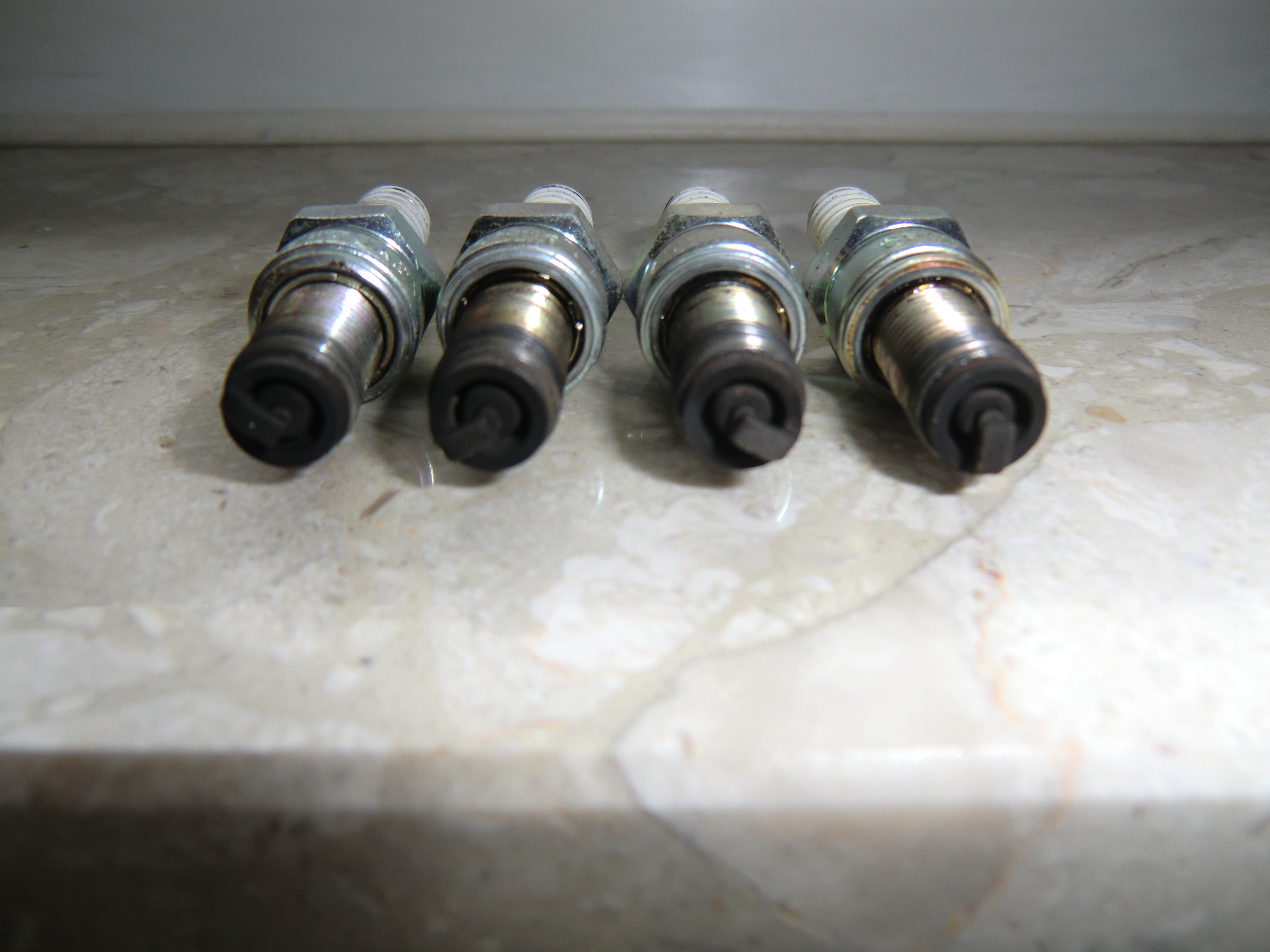

Pünktlich zum Saisonstart ein Problem.
Unter 7000 U/min läuft Sie unrund ... darüber geht wie üblich die Post ab. Im Stand bemerkt man einen leicht unrunden Motorlauf. Beim Anfahren hört es sich fast so an als ob sie auf drei Zylindern läuft und hat Konstantfahruckeln.
Zündkerzen sehen alle gleich aus.
Fehlermeldungen gibt´s keine. Alle Steckverbindungen und Schläuche am Einspritzsystem kontrolliert -> i.O.
Motorrad befindet sich im Originalzustand.
Hat jemand ´ne Idee???

Würde als erstes neue Kerzen reinmachen.
Sind scho ziemlich schwarz, schau dir auch mal den Lufti an.

So wie die Kerzen aussehen, läuft die zu Fett, definitiv!
Evtl liefert die Lambdasonde falsche Werte (defekt) und das Steuergerät fettet dein Gemisch an.
Ich würd mal zum Tüv/Dekra oder inne Werkstatt fahren und ne Abgasmessung machen lassen.

serienmotorräder laufen in den meisten fällen zu fett.
-kerzen wechseln, luftfilter tauschen, oder wenns ein k&n o.ä. ist auswaschen + ölen. schaftzündspulen überprüfen.

Danke für die rege Anteilnahme.
Bis auf Rennverkleidung und offener, stillgelegter Auspuffklappe ist alles original. Gelaufen hat sie etwa 15.000, davon die Hälfte als Instruktormoped auf der Rennstrecke ... letztes Jahr nur dreimal im Regen. Luftfilter/-kasten ist sauber, Spritverbrauch ist nicht erhöht.
Letztes Jahr im September das letzte Mal gefahren, null problemo. Batterie über den Winter frisch gehalten, eingebaut ... sofort angesprungen und 10 min. warmlaufen gelassen. Die genannten Symptome traten sofort bei der ersten Probefahrt am ADR auf. Kraftstoffilter hatte ich Mitte letzten Jahres gereinigt, war aber sauber. Kerzen kann man sicher wechseln ... Luftfilter auch. Beides geht aber über den Winter nicht kaputt. Habe eher Einspritzung/Zündspulen im Verdacht obwohl da eigentlich Fehlermeldungen kommen sollten.
Sufu hab ich durch aber nix zu meinem Modell/Thema gefunden. Wenn jemand ein Stichwort hat ...?

Problem gelöst ... neue Zündkerzen und Luftfilter ... läuft auch im Stand runder als vorher. Danke für die Tipps ;)
