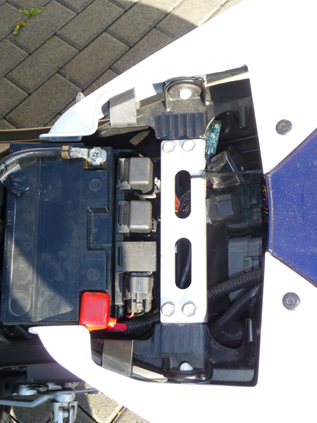

hab seit letzten Freitag auch den Speedohealer weil der Vorbesitzer vorn ein kleineres Ritzel eingebaut hat und mein Tacho bei 100, 110 kmh angezeigt hat, bei 200 dann 220 also pro Tankfüllung schlappe 20-25km zuviel. Keine Ahnung wie lange das Ritzel schon drauf ist aber bei jetzt 32000km können das ca 3000 km zuviel sein, der Speedohealer hat jetzt nen Knopf ( Fernbedienung ) da wird dann die Höchstgeschwindigkeit angezeigt :D kann den nur empfehlen und für 79€ auch noch im Rahmen :rolleyes:

Ich habe den SpeedoDRD gekauft, weil ich was besseres und günstigeres als den Speedohealer gesucht habe. Mit € 65,- ist der SpeedoDRD preiswerter und vor allem viel kleiner. Eine Halterung braucht man nicht, da das Gerät einfach mit 2 Kabelbindern irgendwo zu fixieren ist. Fummelig ist da nichts, ich habe den SpeedoDRD in 5 Min. installiert und programmiert. Der ist im Gegensatz zum Speedohealer auch wirklich wasserresistent. Die gefahrene Maximalgeschwindigkeit kann ich ebenfalls auf dem Tacho anzeigen lassen.
