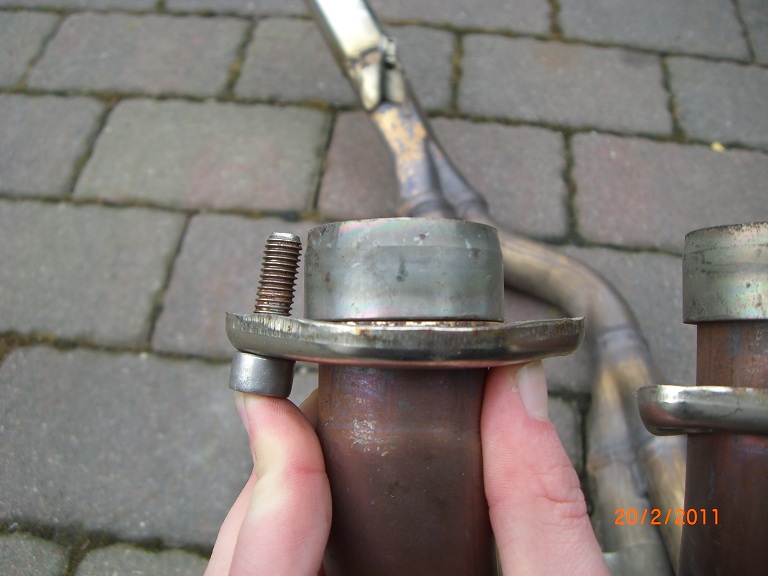

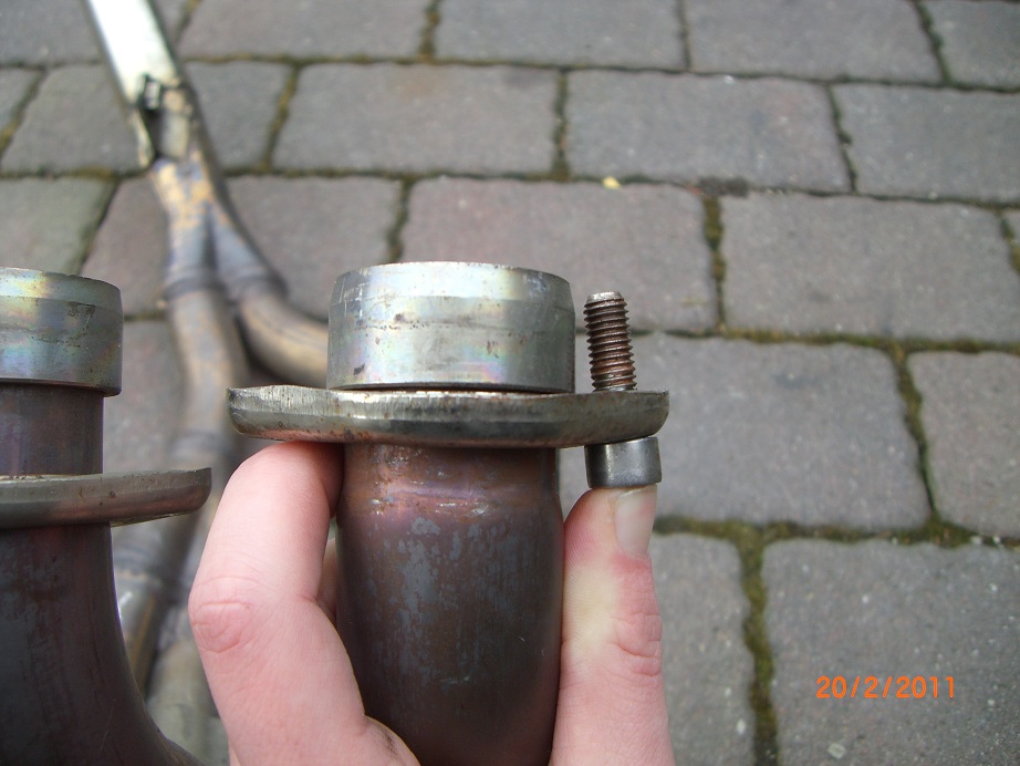

ich hab mal wieder ein Problem mit dem Krümmer. Unzwar geht es um die Befstigung des Krümmers am Motor. Und zwar um genau zu sein um die ovalen Scheiben, die den Krümmer zum Motor drücken und wo die Krümmerschrauben durchgehen. Diese biegen sich bei mir durch bzw. sind durchgebogen. Das Bild ist von meinem Ersatzkrümmer. Beim eingebauten Krümmer ist das nicht so schlimm. Wie man sieht liegen die Schrauben nicht plan an. Hab Angst das die Schrauben sich verbiegen oder das Gewinde fressen. Wie würdet ihr die Sache beurteilen? Schlimm? Egal?
Hoffe auf Tipps. Ahja ea handelt sich um ne 600er K1

die scheibe wird sich anfassen beim anziehen.nicht die schraube;)

Also lese ich aus deiner Aussage richtig raus, dass es normal ist? Und es ist nicht so das die Scheibe sich anpasst. Die Schrauben verbiegen sich auch etwas....

Ich denke auch, dass da nicht viel passiert....wenn du auf Nummer sicher gehen willst dann an an die Werkbank und mit nem Hammer leicht bearbeiten.

Ich lass den jetzt so, in den letzten Tagen bin ich nur den Krümmer am ab und dran bauen.
Ich frag nur so penetrant, weil ich sowas noch nie hatte und das meine erste Suzuki ist..

du könntest auch eine schraube einer anderen festigkeitsklasse verwenden um einem gewindeschaden vorzubeugen.

Ich würde sowieso neue Schrauben nehmen.

Ja habe ich. Hab 8.8 drin...
