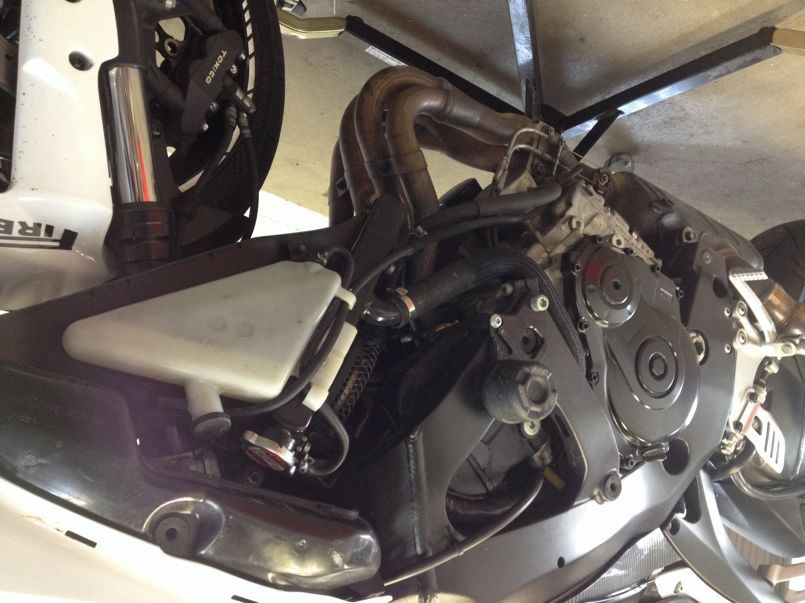

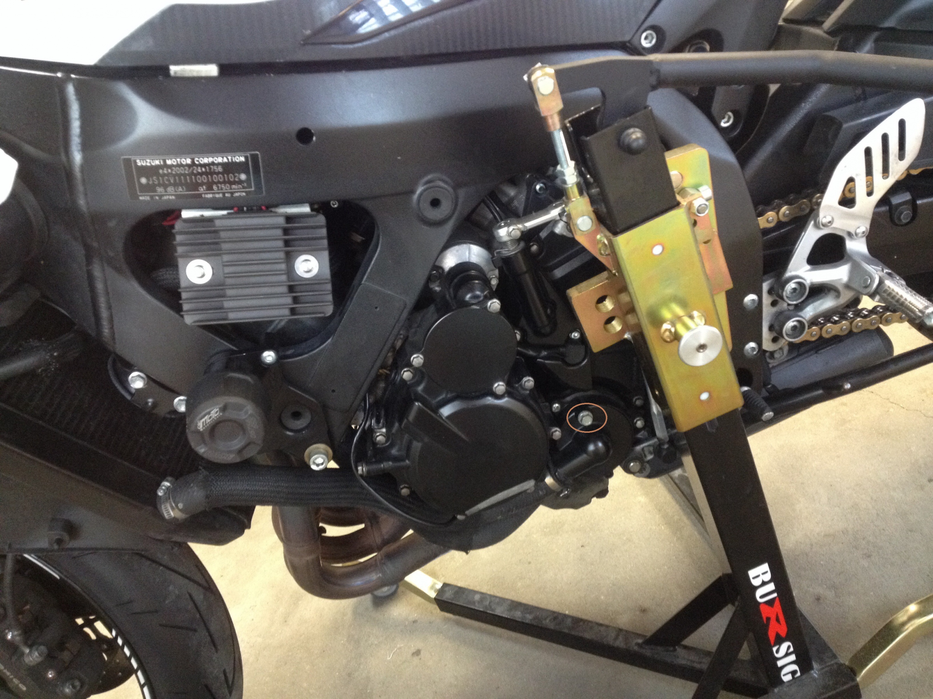

Hallo Leute!
ich bin gerade dabei das Kühlwasser meiner kleinen zu erneuern. Ich frage mich gerade, wo ich die Schraube zum entlüften finde. Kann mir das vielleicht jemand anhand der angehängten Fotos beschreiben, oder sogar einzeichnen mit nem roten X oder so?
Komme sonst nicht weiter.
LG
I
IrocDRIVER
31.03.2013
901
NRW
-Suzuki GSX-R 600 K8
-Kühlwasser rein bis voll
-Motor starten und warm laufen lassen
-Kühlwasser nachkippen
-Fertig
T
treblade
14.01.2013
86
Dortmund
Muss ich da nichts entlüften? Habe vollgekippt und dann so weit ich konnte nach links und rechts gelegt. Da hat es schon gut geblubbert und ich konnte nochmal so 150ml nachkippen.
Jetzt nur warmlaufen lassen und dann nochmal voll?
I
IrocDRIVER
31.03.2013
901
NRW
Yes, genau so
Gast10319
wenn dann müsste es diese schraube sein,rot umkreist.
