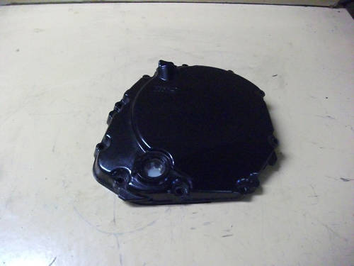

Hallo,
kurze Frage der Kupplungsdeckel (bzw. das Teil: Kupplungsdeckel dürfte es heißen !B)pTblgB2k~$(KGrHqQOKjIEwQQ29)-EBMOdG+M8FQ~~_12.JPG kann der einfach abgeschraubt und ausgetauscht werden?)
Dahinter liegt ja der "Ölbehälter" bzw der Zufluss dazu.
Einfach ausprobieren will ich nicht, nachher gibs ne riesen sauerrei :D

Schüssel drunter die schon paar liter auffangen kann. abschrauben, neuen drauf oder was auch immer du vor hast und ÖL rein ;)

Am besten mit 2 oder 3 Personen machen, 2 Matratzen oder alte Reifen mit paar Bettlaken drüber, Maschine leicht auf die linke Seite kippen, etwas drunter und Deckel wechseln, dann dürftest du keinen Ölverlust haben.
Musste meiner Meinung nach danach auch neu abdichten, dürfte ja gleich wie bei der Lima sein.

Seitenständer reicht, da komm dann nur das Öl raus was noch am Deckel hängt, der Rest verschwindet in der Ölwanne.
