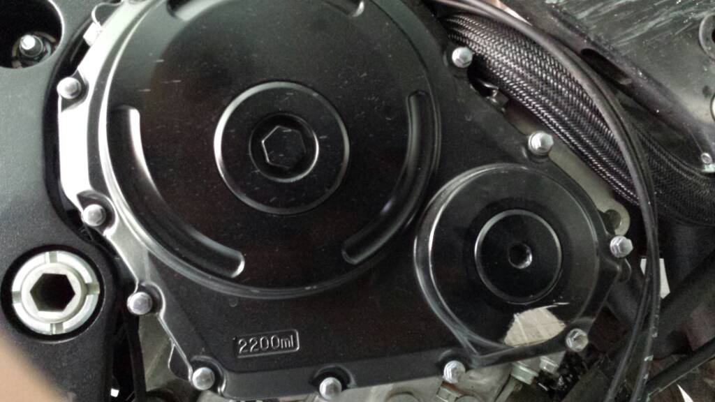

1. Mein Kupplungsdeckel hat ein paar Kratzer. Muss ich den Deckel neu oder reicht lackieren? Und wie teuer würde ein neuer kosten?

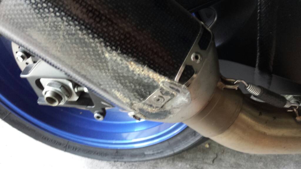

2. Auspuff wollte ich wohl kürzen hat das Nachteile auf Abzug/Leistung? Wollte mir erst später einen neuen Pott holen.

Also so lange der Kupplungsdeckel dicht ist, ist das kein Problem, hab meinen auch lackiert.
N neuer kommt glaub ich so um 200 € (wenn ich das noch richtig im kopf hab)

Dicht ist er. Muss ich beim lackieren auf was achten?

Na klar, das es hübsch wird..
nee im ernst, schön fettfrei machen eventuell n bisschen glatt feilen (ganz behutsam, sonst neuer Deckel)
ordentlich abkleben, und dann lackieren.
Ich hab nur n bisschen grösser als das abgeschliffene lackiert, nicht den ganzen Deckel
da ich das im Winter im Keller gemacht hab und
das gibt Ärger mit der Frau, wenn die Wäsche leicht geschwärzt wird :D
Was machst du an der angeschliffenen Verkleidung? Aufkleber drauf?

Muss die Farbe beim Kupplungsdeckel nicht genau wie die am Limadeckel hitzebeständig sein???
Also ich hab die Erfahrung gemacht das Teillackierungen immer zu sehen waren.
Kommt immer drauf an wie penibel du bist, ansonsten kannst du ja auch Carbonteile kaufen, sieht eh besser aus :D
Beim kürzen des Auspuffs wirst du bestimmt minimal Leistung verlieren wobei du das auch eher weniger merken wirst.
Die ABE ist bei gekürztem Auspuff leider auch nichtmehr gültig.

Nicht das kürzen nimmt die Leistung sondern die Killerkonstruktion schließlich änderst du ja nichts am Durchsatz.

Hitzebeständig ist besser, aber das Öl wird ja nicht so warm,
Ich hab bisher damit noch keine Probleme.
Klar siehst du die Teillackierung, bei mit kommt das aber darauf an wie genau jemand guckt
und wie sauber mein Möppi grad ist :)
Aber wenn man schon lackieren als alternative in Erwägung zieht
hat sich das mit dem penilbel schon erledigt wenn man
den Kupplungsdeckel net abbaut.
Wenn ich den allerdings runterschraub, mach ich mir gleich n komplett neuen drauf.
Aber das muss jeder für sich wissen...

Also penibel bin ich nicht so extrem. Werde den Deckel erstmal so lackieren und wenn das Geld mal passt gibt's einen Carbon Deckel. Wenn dieser günstiger ist als original natürlich. Der Deckel wird natürlich mit hitzebeständige Farbe lackiert.

Der Killer ist eh schon nicht mehr original. Ja das die ABE nicht mehr gültig ist ist mir schon bewusst nur ich habe zur Zeit nicht das Geld für einen neuen Akrapovic oder vielleicht einen Leo Vince

Spar dir das lackieren und hol dir für 50€ carbon schoner.

Woher für 50$ ? Schoner oder Deckel? Weil Deckel finde ich ab 150€

Ah super!!! Aber ist das dann nicht zu dick? Nicht das der Deckel dann so komisch absteht. Gibt's jemanden im Forum damit?
FzG
Das ist so definitiv nicht richtig.
Es kommt auch auf den Resonanzkörper und den daraus resultierenden Rückstaudruck an. Die haben sich schon was bei der länge gedacht. Der Unterschied wird aber eher gering ausfallen.
Ich würde halt nie wieder was beilackieren lassen und lieber was aus Carbon vorschrauben aber ist ja Geschmackssache.
Ich war da bei mir nicht mit dem Ergebis zufrieden.
Hab mir dann recht günstig die Abdeckungen von Akrapovic zum dranschrauben und nicht kleben bestellt.
Ansonsten sehen die von dem Link ganz gut aus.

Abgezoge wenn man es mir der Länge betrachtet bekommt man den akrapovic ja auch in short bekommen. Ich teste/gucke noch etwas. Dieses Jahr weiß das fahren ja eh nichts mehr.

Sauber besten Dank!!! Und beim Auspuff habe ich mir nun das Hüllenkit bestellt.
