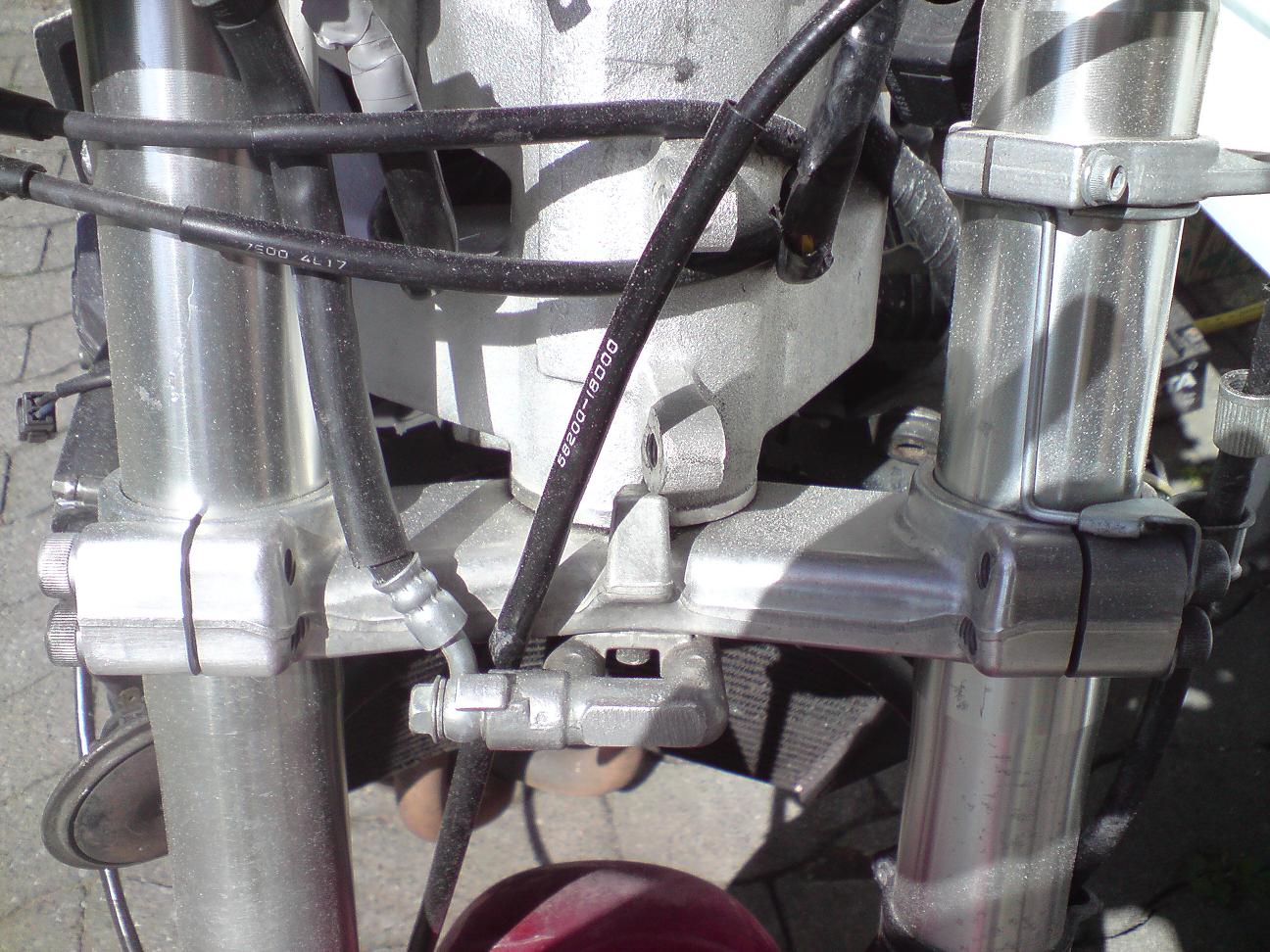

Hey!
ich hab mir bei ebay billig ne 95 ger gsxr geschossen.
der vorbesitzer hat ne neue gabel eingebaut wegen unfallschaden.. jetzt hab ich nen problem mit meinem lenkanschlag... sieht irgendwie so aus als ob am rahmen lankanschläge wären aber mein lenkanschlag sitzt zentral mittig...
ist eine falsche gabel verbaut worden oder sitzen die lenkanschläge im geweih ?
gruß roland
Christopher
Müsste ne ältere Gabel sein,so´n zentralen Lenkanschlag gabs meines Wissens bis 1992 bei der 750´er.
Bei dir sollte eig. rechts und links je ein Anschlag an der Brücke sein.
