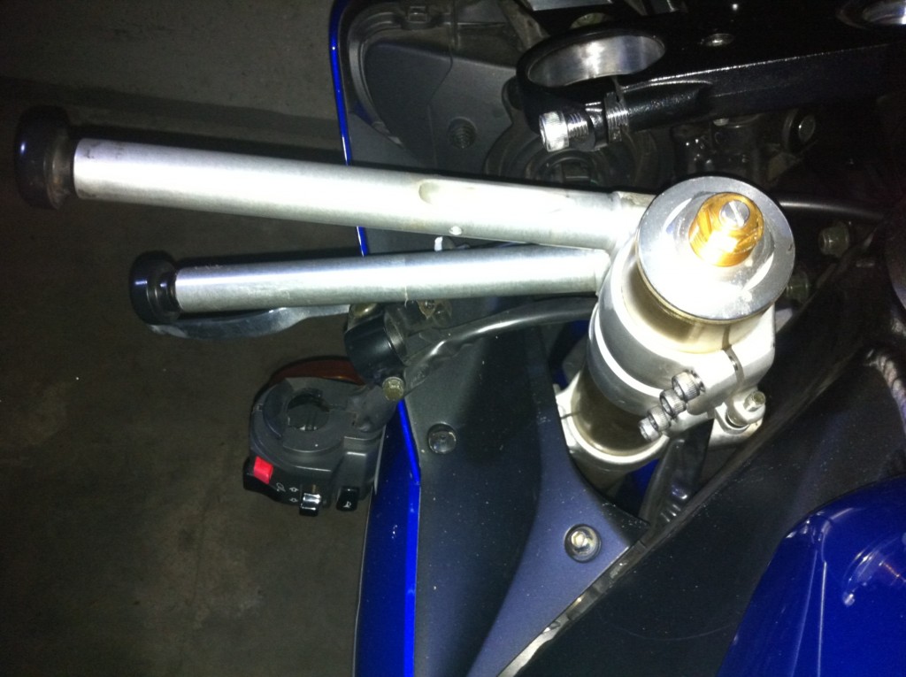

Ich weiss ja nich ob es an den gsx-r modellen ebenso funktioniert wie an den anderen supersportlern, aber warum tauschte nich einfach deine originalen stummelvonlinks nach rechts und andersrum;)
sparste jede menge kohle und bringt den gleichen effekt;-)
die anzugsdrehmomente findest du im whb(werkstatthandbuch):-)
gruss tobi
P.S. HIER MAL NEN BILD DER VERÄNDERUNG:

Das ist mir aber neu !! Wußte gar nicht das das geht ,hab noch nie darüber was gelesen bzw gehört !! Von was für nem bike ist das Bild das du da hast ???

Ik wusste bis vor ner woche auch nicht das sowas möglich ist...
Kenne mittlerweile 7 leute die das bei sich gemacht haben, alles r1 fahrer, unterschiedliche baujahre.
Werde das bei mir im winter ebenfalls machen:-)
einfach, günstig und das ergebnis is genauso wie bei verstellbaren stummeln:-)

Die Stummeln sind ja leicht nach unten gebogen. Wenn du diese nun einfach auf die andere Seite baust, stehen diese nach oben weg. Ich könnt mir vorstellen das das etwas "komisch" zum fahren ist wenn man nach oben gekröpfte Stummeln hat. Lass mich aber gern eines besseren belehren. Kann es mir nur nicht vorstellen.

Das mit der Kröpfung habe ich mir auch scghon gedacht !?!? Dafür gibts ja dann die gekröpften Stummel ,die kann man dann ja nach unten stellen ,dann sollte es wieder passen ;) ... Ich schau mir das ganze aber demnächst mal genauer an .
