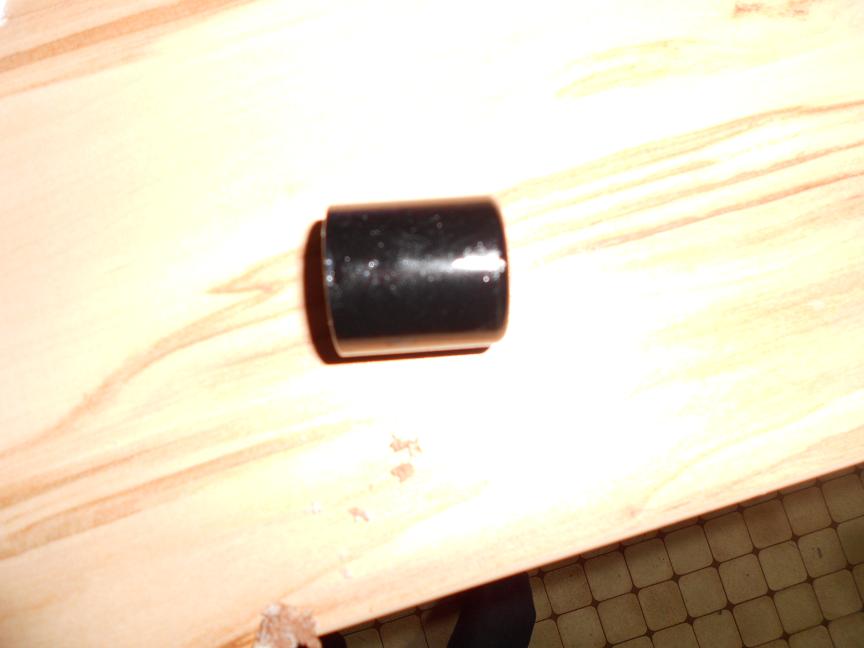

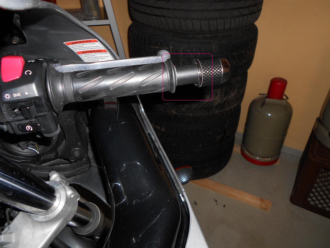

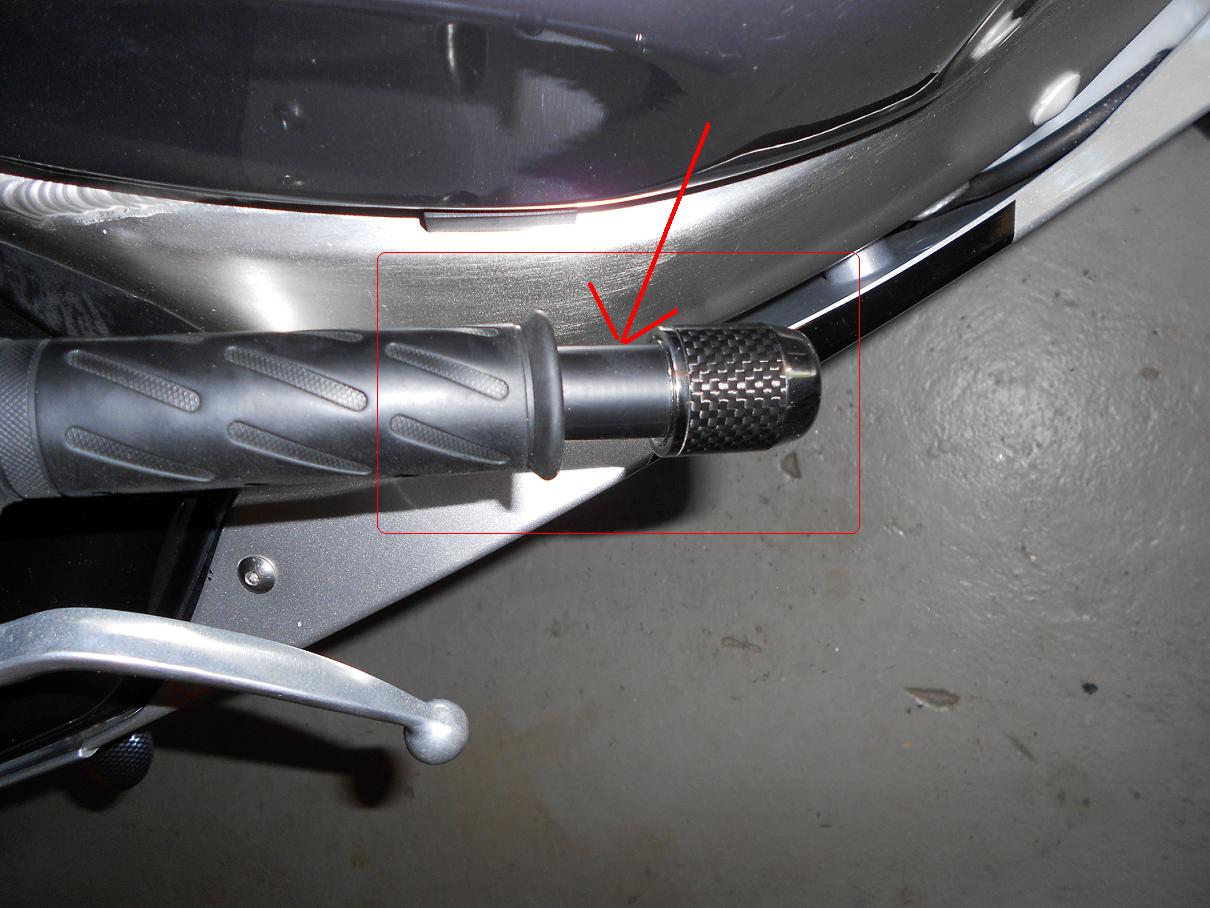

Habe mir neue Lenker enden gekauft habe nun aber das Problem das die gummis die dabei sind nicht im lenker verschwinden da die lenker nicht hohl oder ähnliches innen sind. ich könnte sie auch weinfach weg lassen dann würde es gehen mit einer kürzeren schraube aber das ist doch nciht der sinn der sache. Und so lassen kann ich es nicht. Hab mal zwei drei fotos gemacht damit ihr es euch besser vorstellen könnt auch von den alten lenker enden. danke schon mal.

Und man sieht das bei den alten rechte zwei bilder das dort der gummi im ende ist. hab aber extra noch gefragt passt der auch sicher?? jaja!!

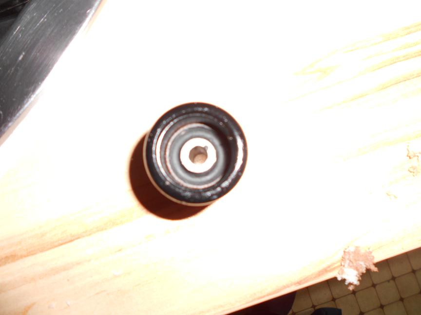

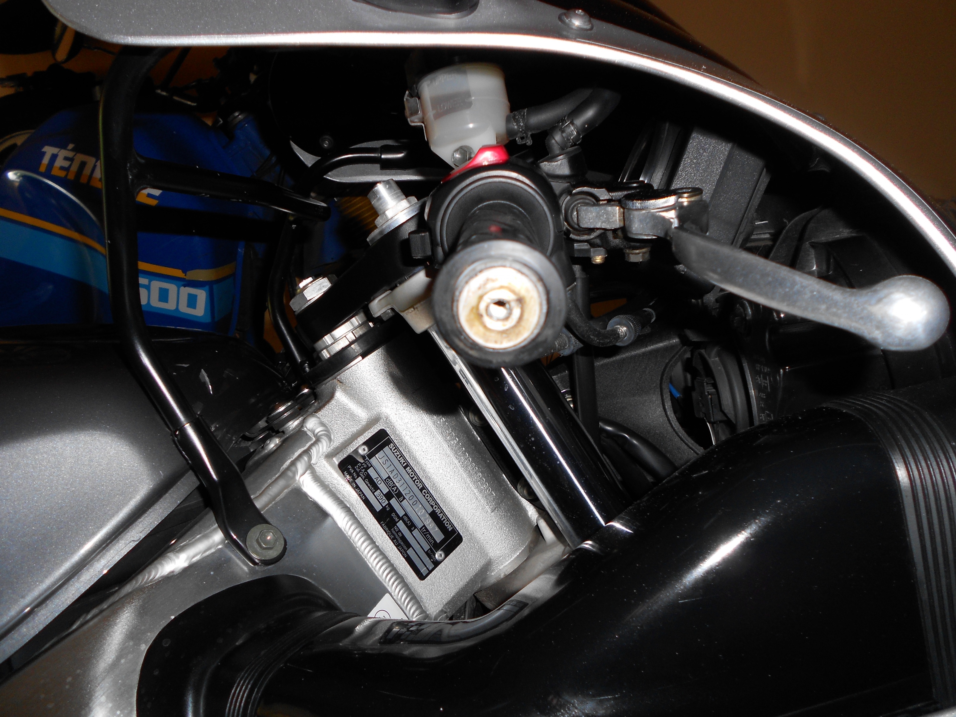

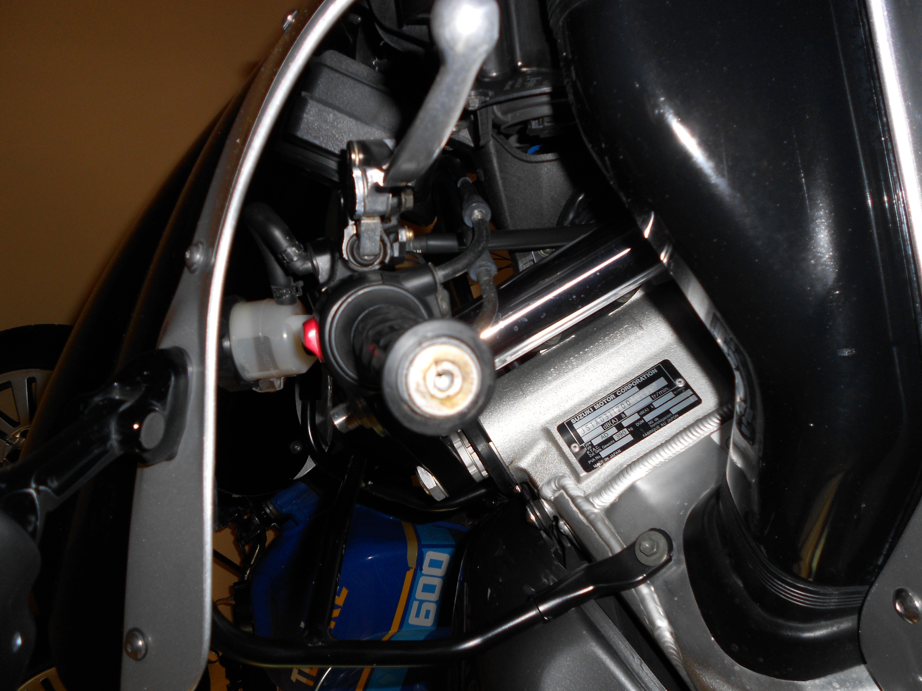

also, ich finde ja, das sieht schon sehr nach den alten gummis aus!? vllt weis ja jemand was das sonst sein sollte, aber ich wüsste jetzt auf anhieb nichts :confused:

Schaut echt so aus als würden die alten da drin sitzen. Ist denn mittig das Loch mit Gewinde oder ohne Gewinde?

Das was ihr da "im" Lenker seht, ist die Original Suzuki Lenkerenden-halterung!
die ist "leicht" eingepresst! Mit einem Gleithammer bekommt man die raus!
Ist aber völliger Quatsch, da sie schön fest sind und mit ner kurzen Schraube auch die "Zubehör" Enden sicher halten...
die Gummis bei den Zubehör Teilen, sind einfach universal (Für hohle Lenker), da die Hersteller ja nicht wissen, auf welchen Lenker die Teile kommen... ;)
Also kurze Schrauben und fertig!

Ich dachte ebenfalls, dass hier noch die alten Gummis der vorherigen Lenkerenden im Lenker stecken.
Aber Fanatic hat sicherlich recht ... Diese orig. Halterungen sollten also zu entfernen sein und dann würde ich die neuen Lenkerenden(gewichte) mit Gummis etc montieren.
