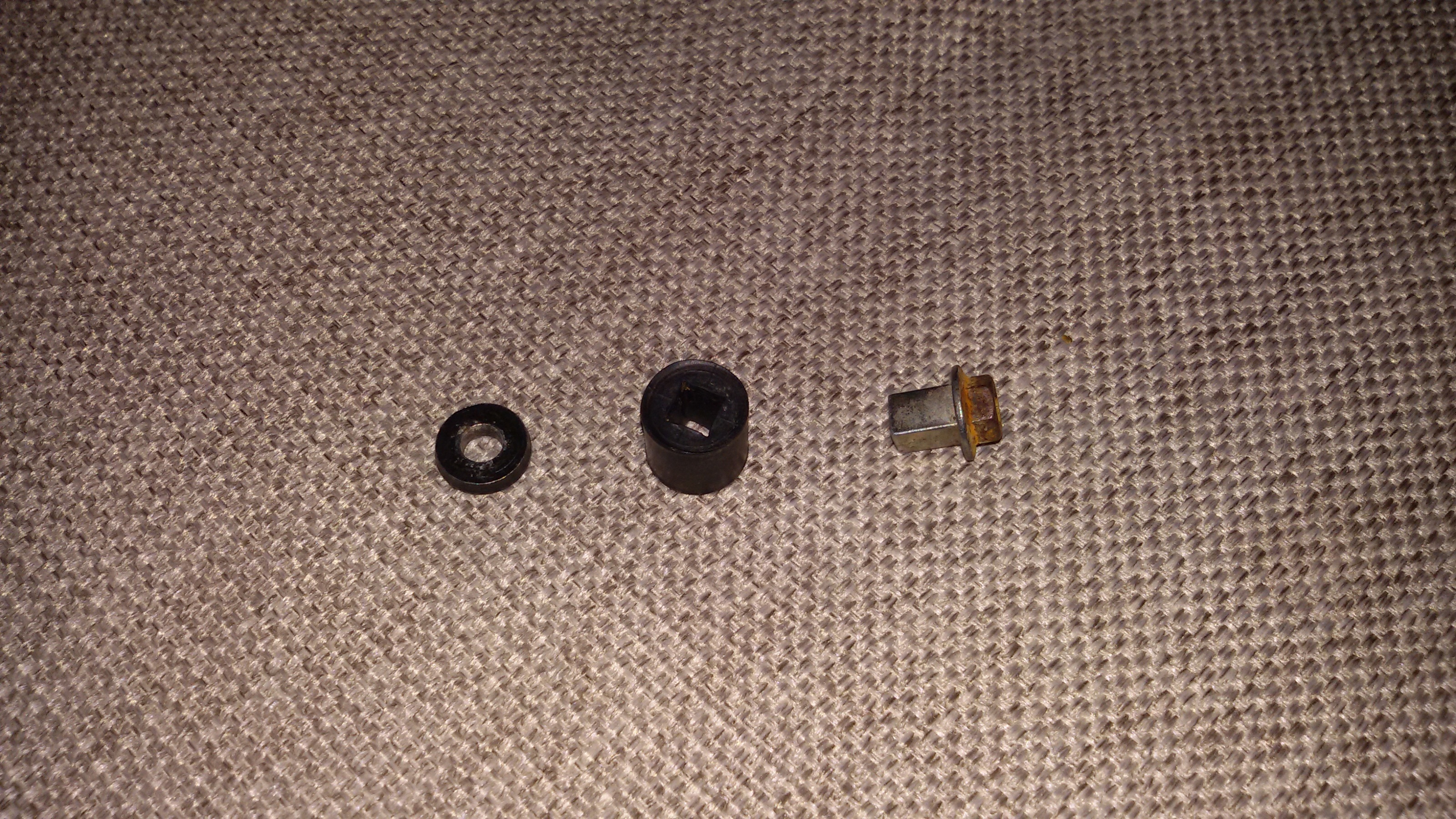

Moin Gemeinde...
Da die alten doch schon recht abgenutzt waren, habe ich mir wunderschöne neue Puig Lenkerenden geholt.
Die alten habe ich abgeschraubt, allerdings musste ich bei dem einen den Schraubenkopf aufbohren.
Naja,als ich das ganze dann runter hatte, kam das Innenleben aus dem Lenker mit raus und zwar in der Reihenfolge, wie auf dem Bild zusehen, also die Scheibe, dann die Gummihülse, welche auf dem Gewinde mit dem ähhh Flansch ist das Wort oder? steckte.
Das ganze kann man jetzt zwar wieder reinschieben,allerdings hält es jetzt natürlich nicht mehr, ich kann das Gewicht raufschiebn, aber kann es mit samt dem ganzen Firlefanz wieder rausziehen.
Auf der anderen Seite ist alles fest drinnen geblieben und ich konnte das Gewicht montieren.
Hat jemand eine Idee, was ich jetzt tun soll? Oder fehlt vllt ein Teil und ich habs übersehn?
Ich habe auch gelesen, dass eben diese Teile bei vielen Lenkerenden mitgelifert werden, aber wie soll man denn machen, dass die halten????

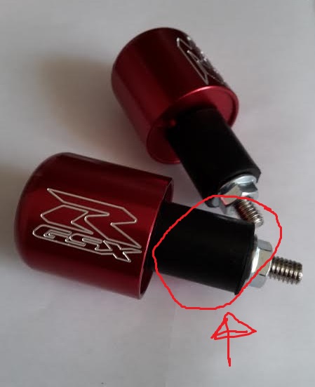

Wenn du vom Lenker alles raus genommen hast musst du eigentlich nur die schraube durch das Lenkergewicht schieben und die Mutter reindrehen aber nicht zu viel anziehen,dann die Lenkerenden in denn Lenker reinschieben und langsam die schraube drehen je mehr du anziehst umso mehr dehnt sich der Gummi.
Je grösser der Gummi umso besser halten die Lenkerenden.
Schau mal meine sehen so aus die kann man einfach in denn Lenker rein schieben i und dann anziehen.

Hey,vielen Dank für die Antwort und das Foto! Werd ich gleich mal umsetzen!
