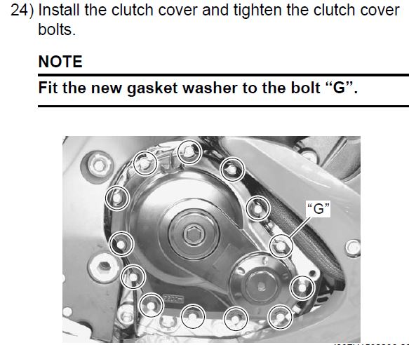

Hey ich nutz den Thread mal mit.. Habe Sturzpadadapter von LSL verbaut und dort steht bei dem rechten Deckel soll die eine Schraube wieder mit Dichtungsmittel eingesetzt werden da diese durch eine Ölbohrung geht. Wie mache ich das mit dem abdichten? Was auf die Schraube knallen oder den Deckel komplett abbauen und um das Loch abdichten? Hab das erster nicht richtig gelesen und die Schraube mit Schraubensicherung eingesetzt.

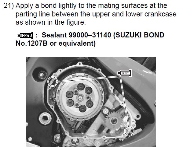

Da muss eine neue Dichtscheibe untergelegt werden, denn diese wird bei Montage gepresst und dichtet dann ab. Evtl. muss an den Stoßstellen der Gehäusehälften die Dichtmasse erneuert werden.
Teilenummer Dichtring: "09168 - 06023"
Habe ich beides gemacht beim Anbau meiner GB Racing Deckel.

Ich hab den Deckel doch nie abnehmen müssen, auschließlich alte Schraube raus, neue Schraube rein..

Ja, ich sage ja unter Umständen. Wenn nur die Schraube rein/raus, dann eben erstmal nur die Dichtscheibe erneuern.

Aber um die dran zu kommen werde ich ja den Deckel abbauen müssen. Trotzdem danke :) werde mal die Dichtung bestellen und Motordichtmasse habe ich noch Daheim. :128:

Nein, die Dichtscheibe sitz doch direkt unter der Schraube, nicht zwischen Gehäusedeckel und Gehäuse.
