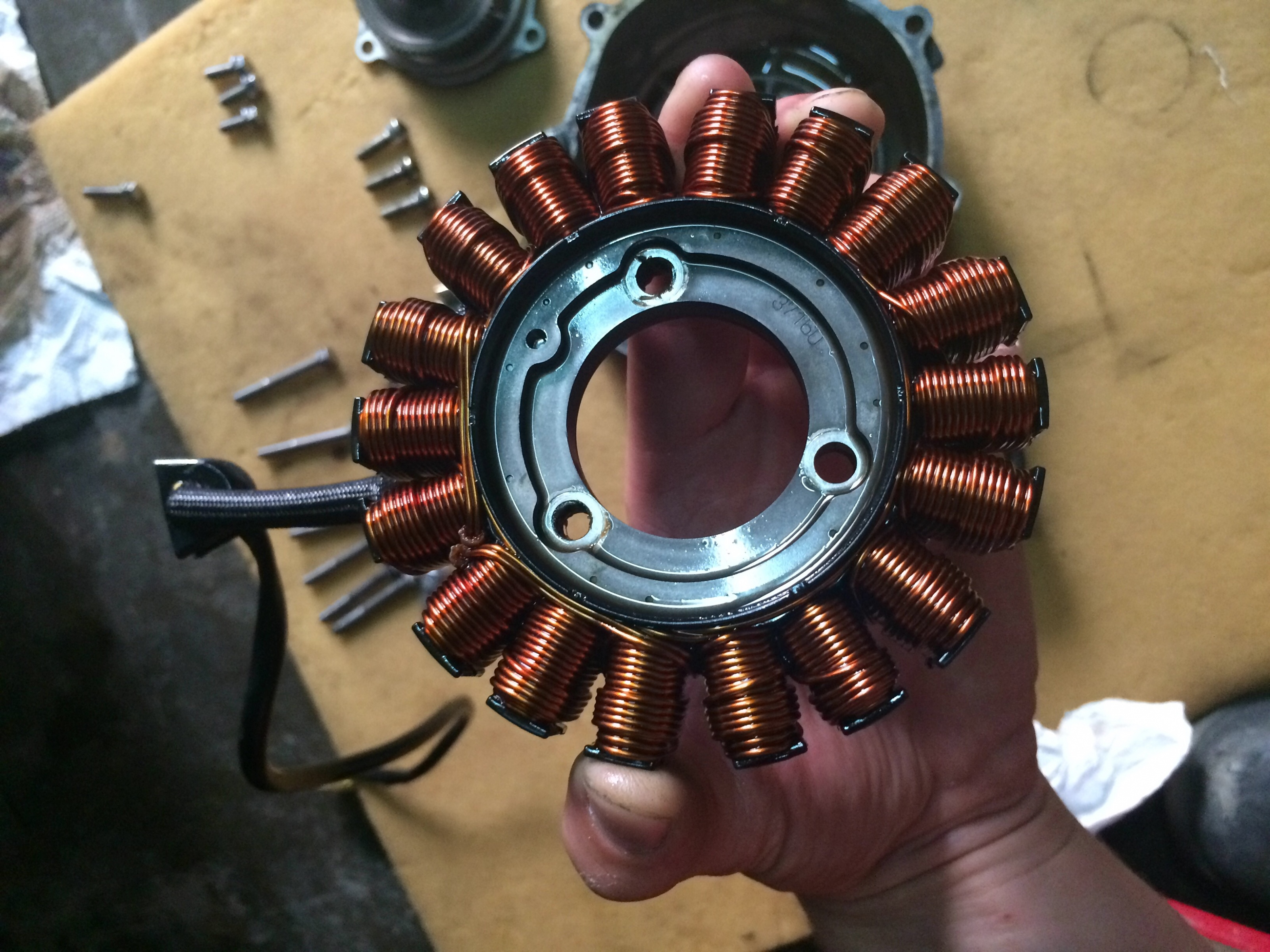

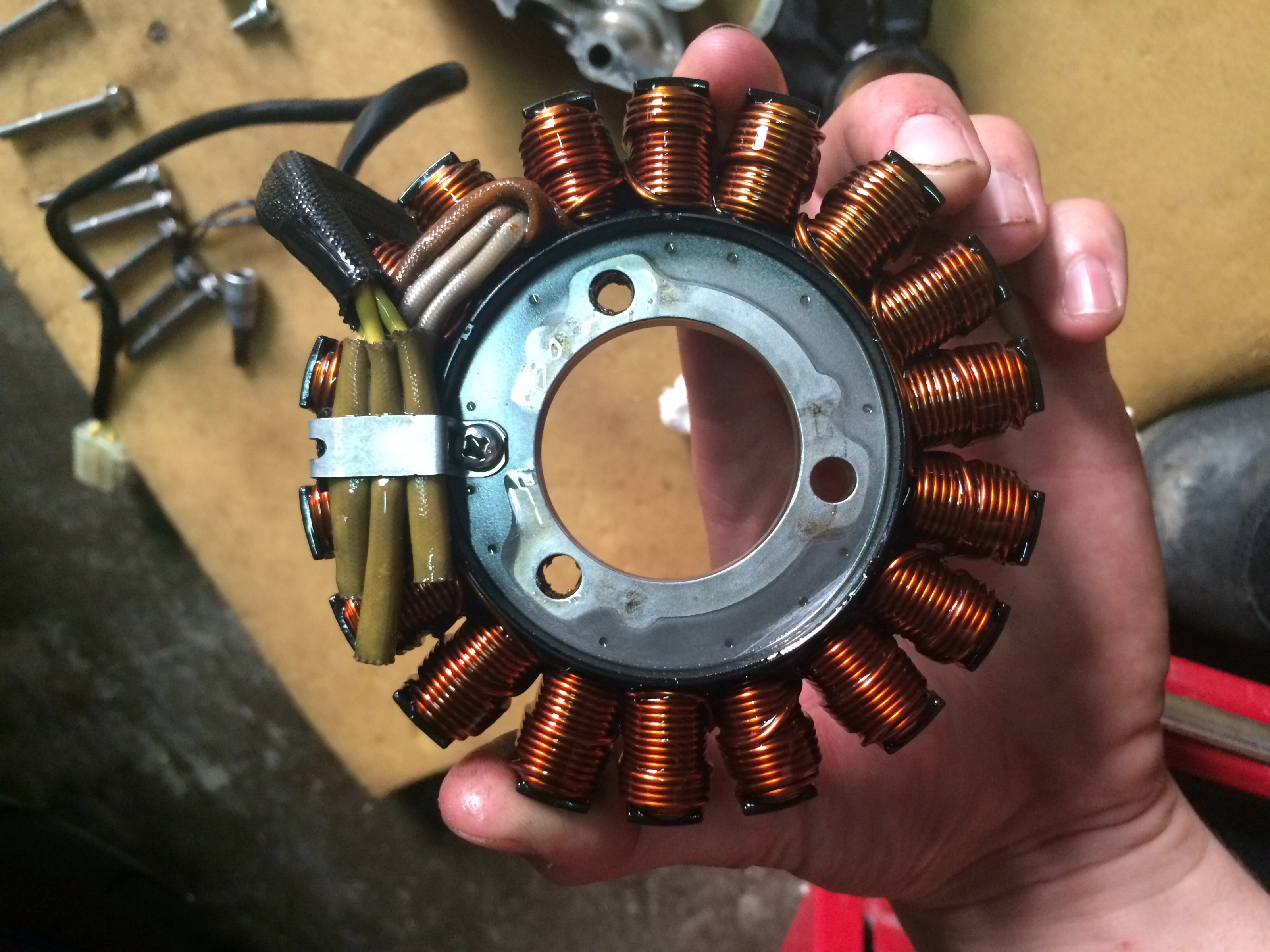

Sorry dass ich den alten Thread nochmal ausgrabe, habe aber im Moment das gleiche Problem mit einer zu geringen Ladung. Warum kann ich die Einzelnen Phasen nicht gegen Masse messen? Wenn ich die Phasen miteinander Messe, habe ich von 1>2 65 Volt, 1>3 65 Volt, 2>3 3 Volt. Somit habe ich vermutet, dass hier eine Phase 2 oder 3 defekt ist. (Sicher war ich mir aber nicht. Wenn ich die einzelnen Phasen gegen Masse messe, habe ich auf 1 65 Volt, auf 2 3 Volt und auf 3 auch 3 Volt, ergo Phase 2 und 3 sind im Ar..sch oder ? Nach dem Ausbau des Stators habe ich eine komplett verschmorte Wicklung entdeckt= Volltreffer... Korrigiere mich bitte wenn ich Käse schreibe...

So habe nun meinen neuen Stator und den neuen Regler verbaut und siehe da, hab im Leerlauf 14,3-14,5 Volt @Babanord: das mit der Spitzenspannung mag ja sein, aber wenn ich die Phasen untereinander messe, kann ich nicht genau sagen ob 1 oder 2 Phasen platt sind. Wenn ich jede Phase auf Masse Messe kann ich 100% sehen wieviele Phasen platt sind. ( da ist mir der Spitzenwert eigentlich egal. Wenn weniger wie 60-65 Volt bei 5000 1/min an einer Phase kommt kann man den Stator rausschmeißen)

Es besteht dabei die Gefahr dass man wenn man gegen Masse mißt - die Lichtmaschine killt. Aber da Deine sowieso dem Hitzetod durch Lackschmelzung und Verkohlung erlegen war, wars egal, dann kann man auch mal gegen Masse messen :). Nur bitte nicht wiederholen wenn die Licthmaschine OK ist und man mal Interessehalber die Lima checken will.

Ok Rhoi, man lernt halt nie aus ... Also immer die Phasen untereinander messen und wen bei einer Kombination weniger wie 65 Volt kommt kann man den Stator getrost erneuern
Bin mal gespannt wie lange der "Zubehörstator" hält.
Ich glaube dass der Stator der in meiner Gixxe war hauptsächlich das schmoren angefangen hat, weil ein Kabel sich an den Wicklungen einer Spule durchgescheuert hat..

In der Regel ist dort wo Kabel und Wicklungen aneinander liegen oft der Wunde Punkt, da dort wo beides aneinander liegt weniger Wärme abgeführt werden kann. Also das ist meine Erfahrung, aber auschließen kann man Vibrationsschäden natürlich nicht.
