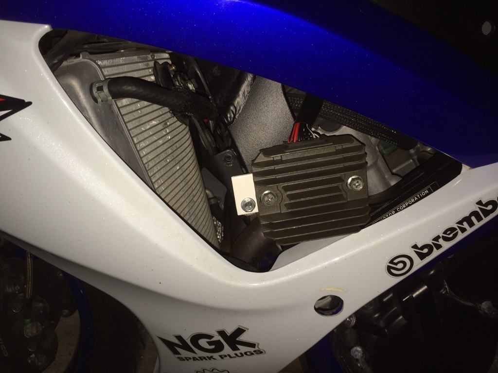

Es gibt hier im Forum einige, welche an der originalen Stelle einen Winkel angebracht und den Regler somit mit den Kühlrippen etwas nach außen verlagert haben.
Hab mal fix bei Maxblack88 ein Bild dazu geklaut:
Nicht wundern, er hat nicht den originalen verbaut, sondern einen wohl etwas standfesteren.
Details dazu findest du zum Beispiel hier: http://www.gsxr-freaks.info/vb/forum/threads/53143-Lima-Regler-gebraucht-neu-Original-Fake/page2

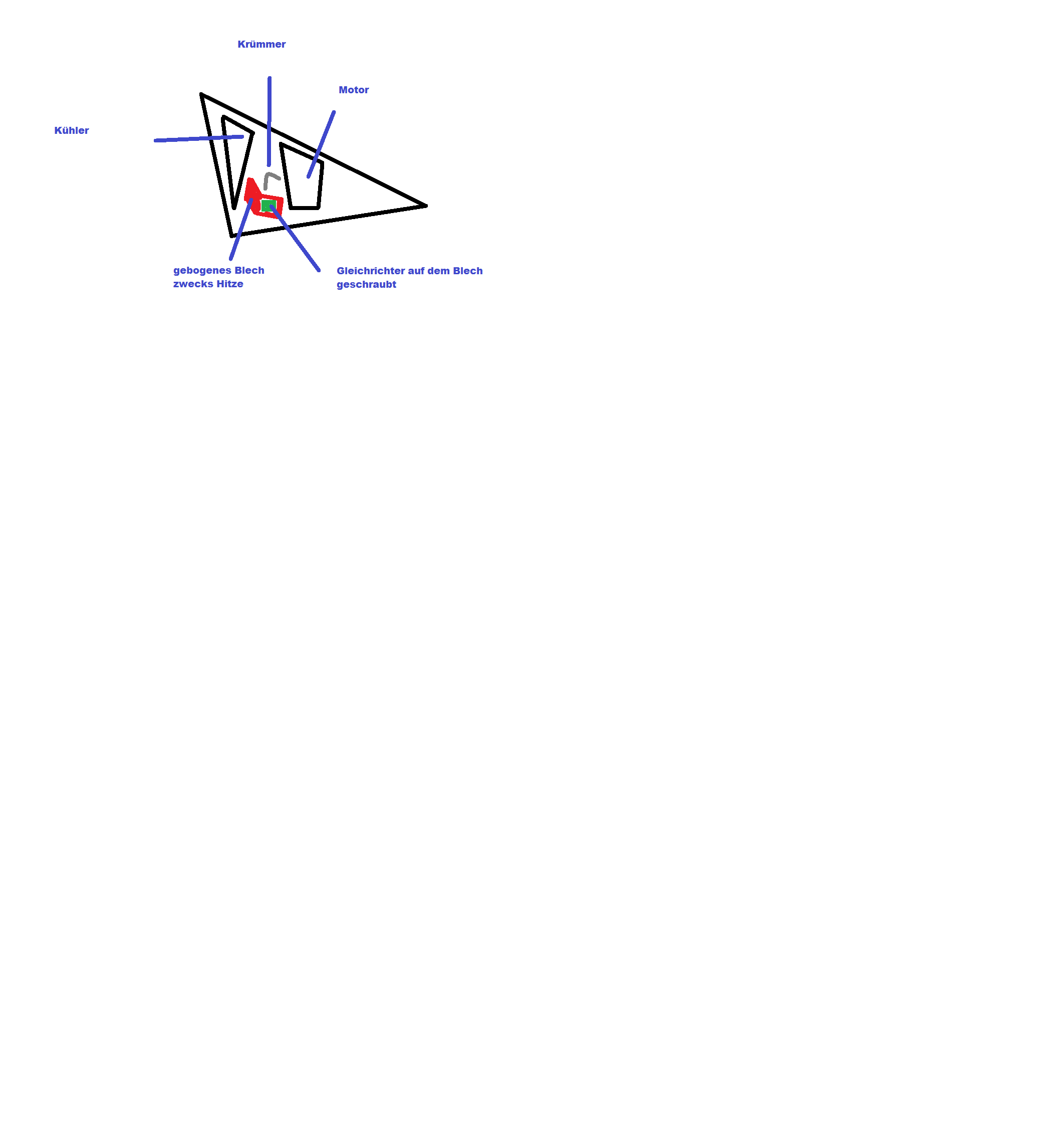

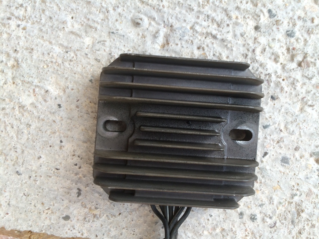

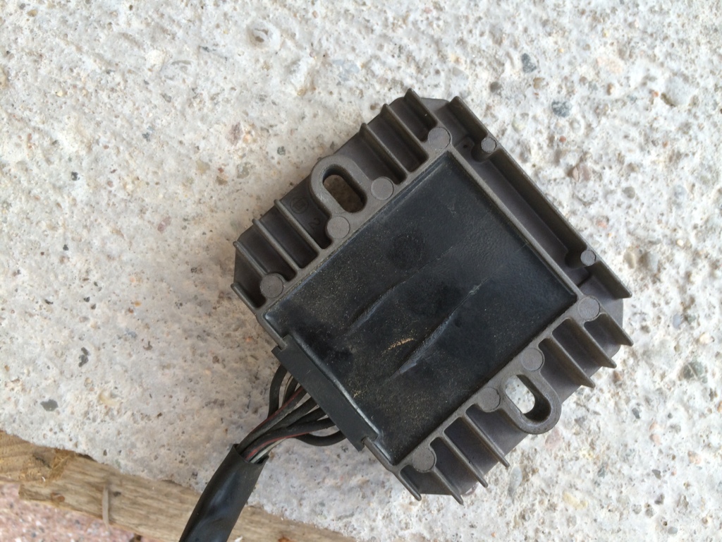

Hier mal 2 Bilder von der alten ( Rückseite hat leichte Risse / Wölbungen) denke die ist aufjedenfall durch, und dann noch eine Skizze wie und wo ich die neue Platzieren will... Ein gebogenes Blech vor dem Krümmer sollte übermäßige Hitze halbwegs vernhalten oder? Oder gibts bessere Ideen zwecks Wärmeschutz??

Jaja willkommen im Club der zerbrutzelten Regler 😉 die Wölbungen auf der Rückseite sind das typische Zeichen dafür, dass der Regler hinüber ist.
Deine Skizze sollte eigentlich soweit passen. Wenn du den Regler verlegt hast und der entsprechend im Luftzug hängt sollte zukünftig auch alles passen.
Wie gesagt, verlege das Teil entweder an die Front, an die Seite oder ans Heck.
Mfg Bram

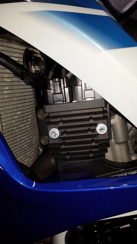

Sodele, das Neuteil kam an ( Zubehör ebay 50 € ), mit nem Winkel ausm Baumarkt an die Seite montiert, hält Bombenfest, heute 200km gefahren, alles i.O. 14 Volt an die Batterie. Hoffe das bleibt auch so :) Das Teil wird zwar trotzdem gut warm aber denke das ist normal. Sollte aufjedenfall viel mehr Fahrtwind abbekommen als an der Original Stelle.Anhang 1(11).jpg
