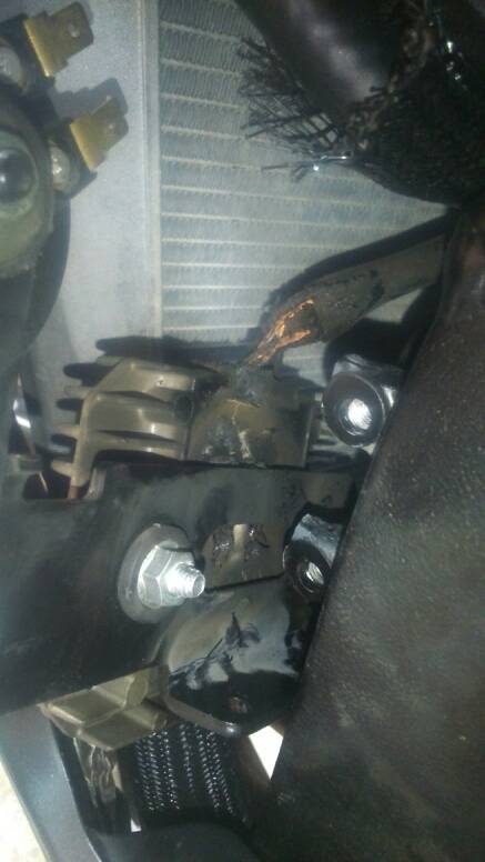

Naja so sieht mein Regler aus :-(
Ich denke nicht das es damit getan ist, den allein zu wechseln :'-(
Weiß nichmal wie man die Schellen los bekommen soll unter der airbox uploadfromtaptalk1400766912020.jpg

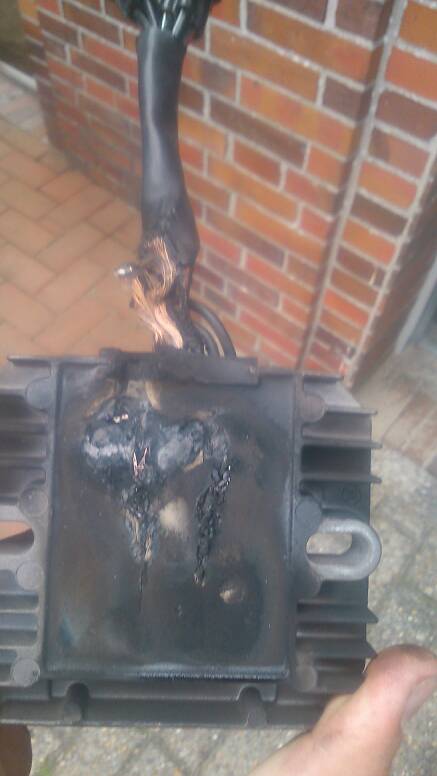

Nochmal ein Bild im ausgebauten zustand. Ich frage mich wirklich wie das passieren kann uploadfromtaptalk1400783236622.jpg
Gesendet von meinem C5303 mit Tapatalk
