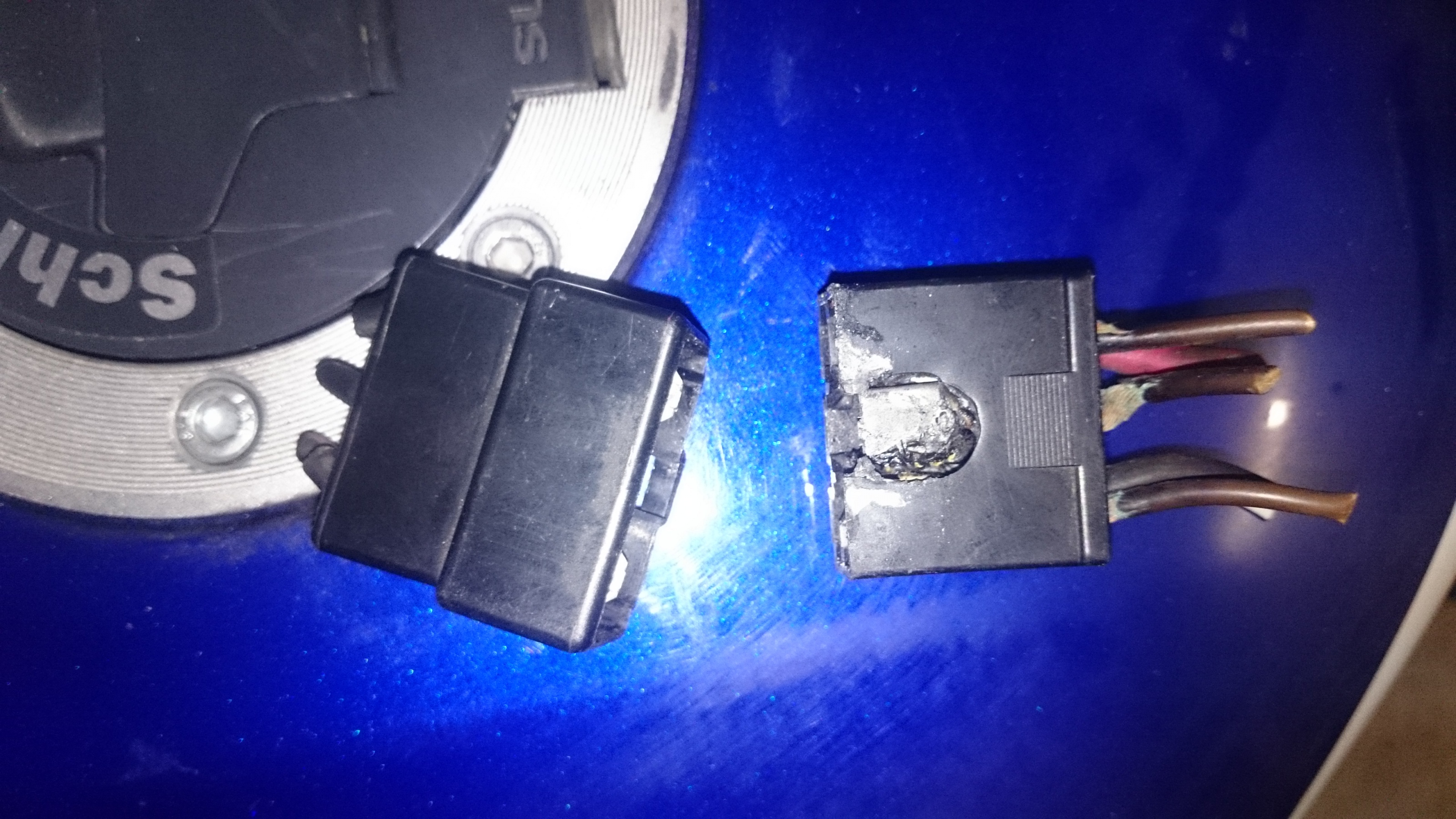

Hi alle zusammen,
Ich habe ein mittelschweres problem mit meiner diva ( gsxr 750k1 ).

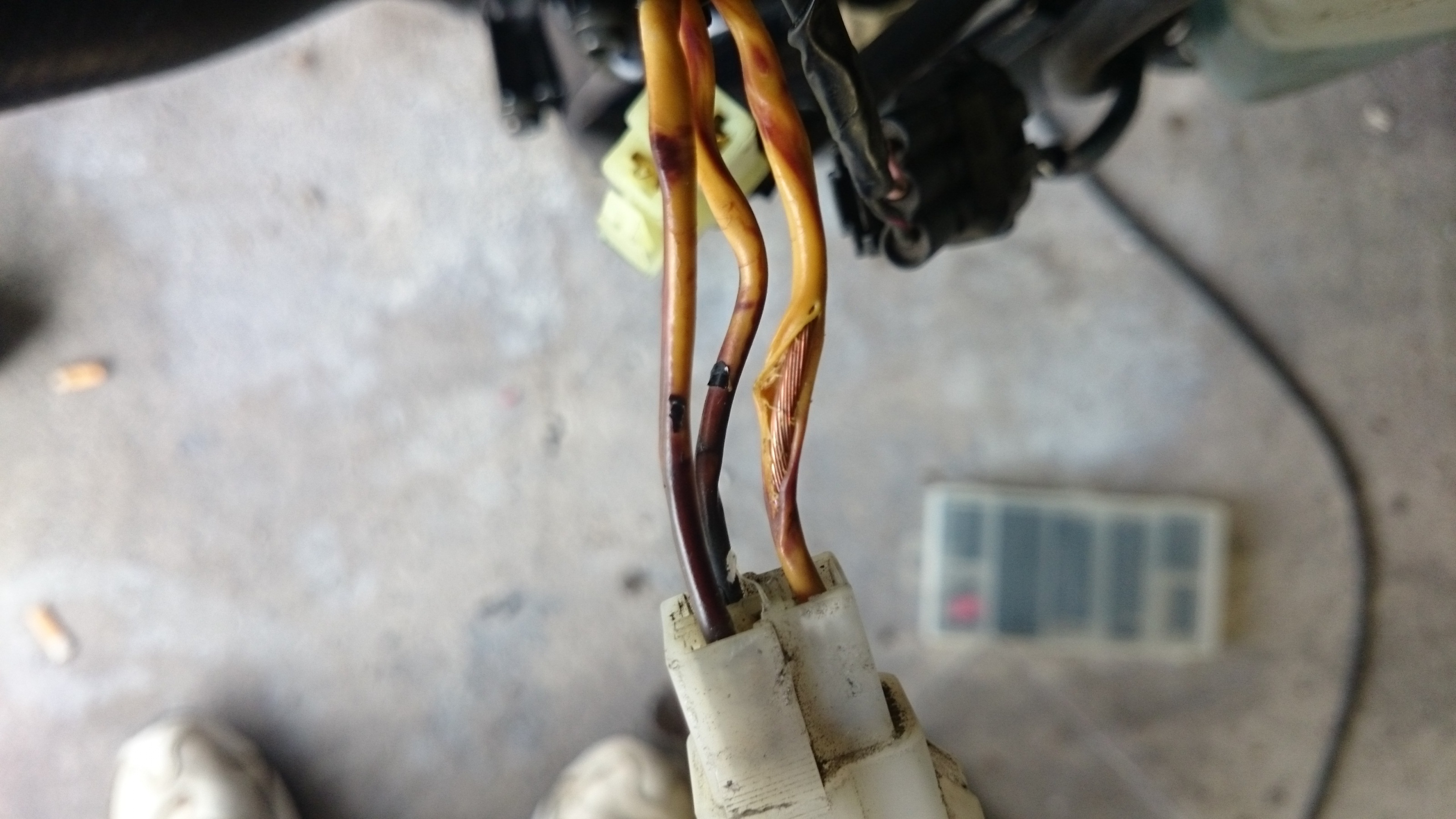

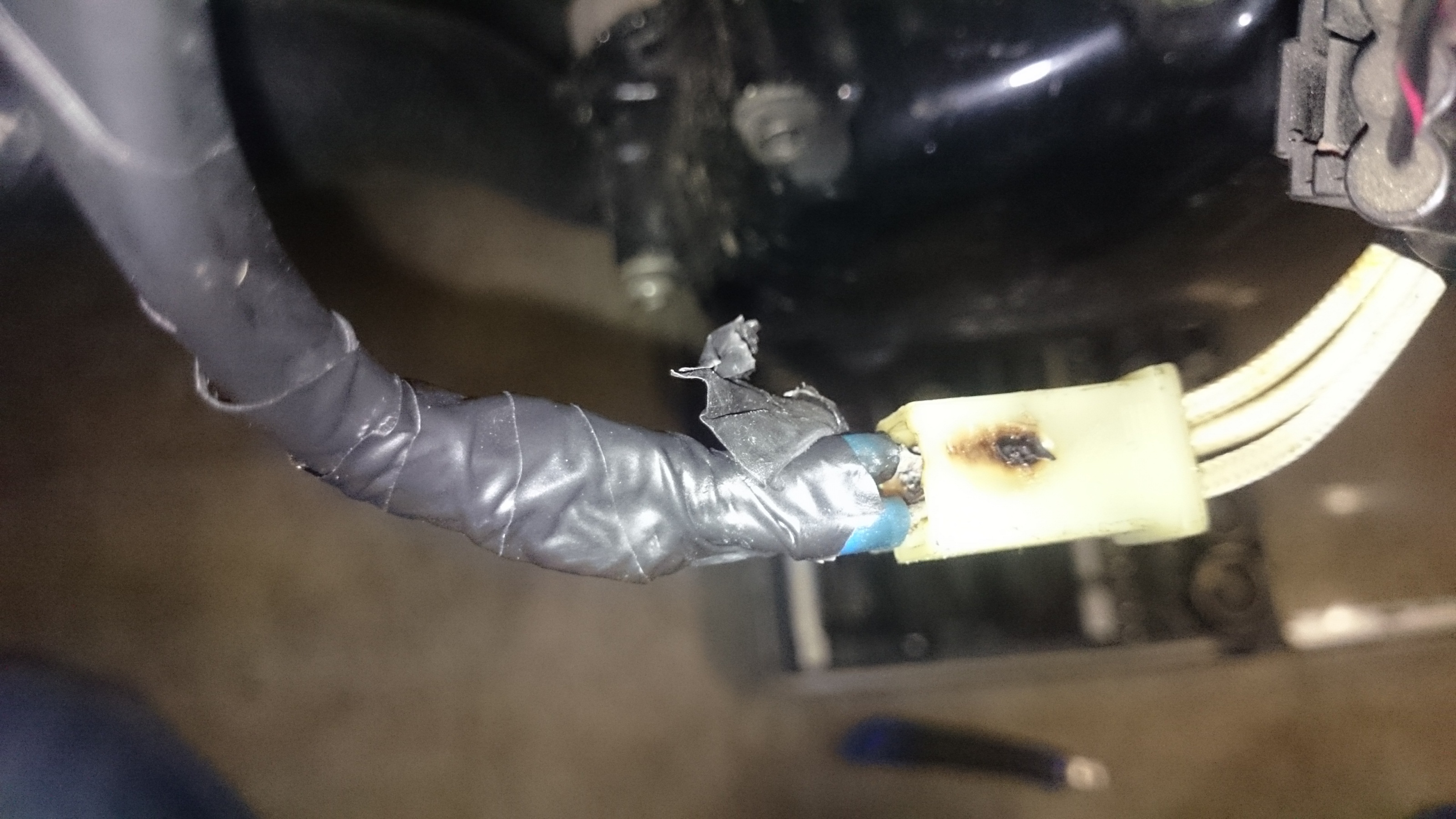

Mein problem liegt darin dass die kabel von der lima kommend sehr warm werden, zu warm da es mir erst den stecker vom kabelbaum zum regler geschmolzen hat und nach dem einbau einer neuen lima hat es den stecker von der lima zum kabelbaum hin ebenfalls verformt sodass ein kabelschuh aus dem stecker raus kam.
Ich habe einen neuen regler verbaut, an der Batterie kommen 14,4V an, desweiteren habe ich die kabel von der lima zum regler gegen dickere getauscht die trotzdem noch gut warm werden.
Nun hab ich en wenig bammel dass mit die kiste unterm hintern weg raucht, hat dass schon jemand hier auch so erlebt...?
WWäre über brauchbare tips dankbar.

Das ist ja mal ein ganz neues Problem!
Hast mal durchgemessen mit einem Multimeter?
Was von der Lima z.b kommt?
Richtigen Querschnitt vom Kabel hast du behalten? Also nicht verkleinert?

Mit dem Multimedia messe ich nachher durch,muß ich mir vom Kumpel leihen. Den Querschnitt hab ich vergrößert, von orginal 1,5 auf 2,5 qu. Kann das sein dass die lima zuviel bringt...?

Kann ich nicht genau sagen, muss einfach mal am Stecker von Lima/Regler bei ca 5000/min
