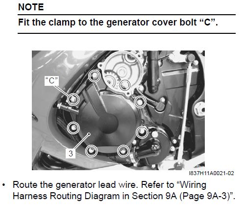

Genau, Verkleidung weg, Schrauben raus, deckel fest abziehen (geht etwas schwerer wegen dem Magnetfeld)
Dann kannst du das Kabel dass durch die Gummimuffe geht raus schieben und den Stator weg schrauben. Schon hast du denn Deckel in der Hand.
Beim Anbau solltest du aber eine neue Dichtung verbauen, und bei 2 Schrauben sind auch Dichtungen drinnen, die auch mit wechseln, dann ist er danach auch ganz sicher dicht.

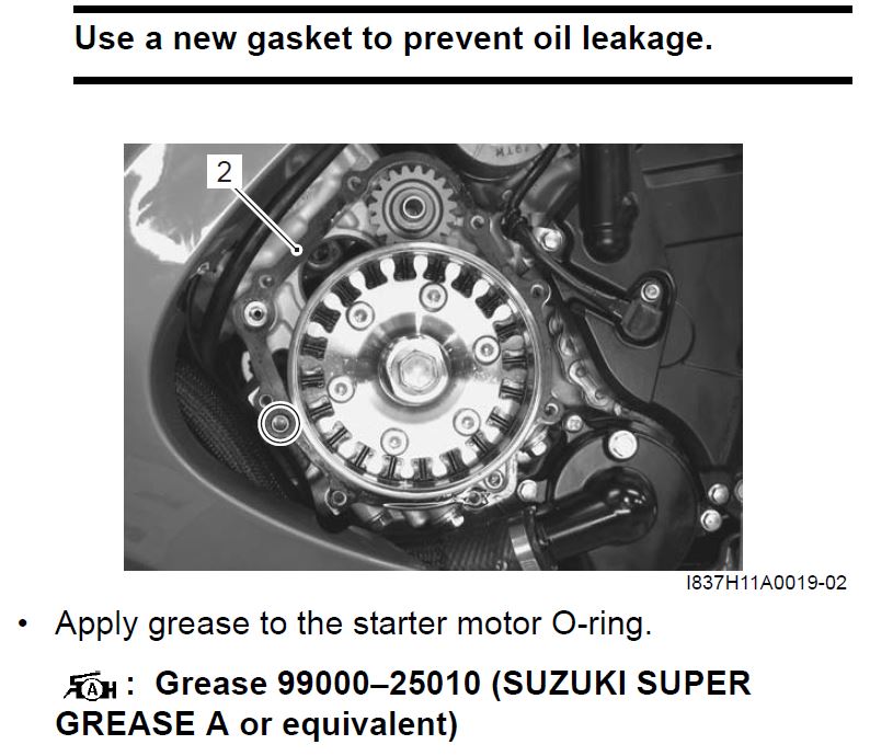

m.M.n. gibt es nur eine neue Dichtung. Es wird empfohlen etwas Dichtmasse auf die Stoßflächen der Gehäusehälften aufzutragen
Vgl.:

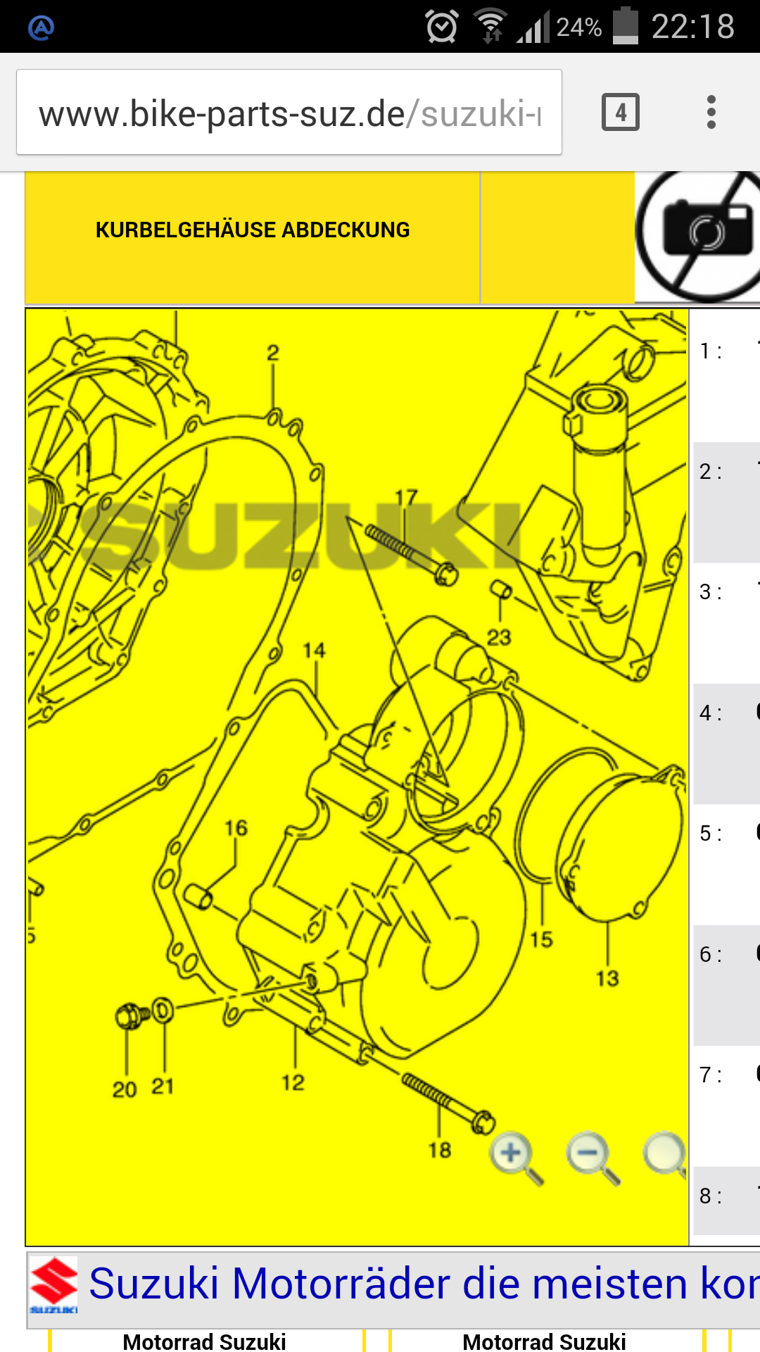

Jetzt wäre nur noch gut zu wissen, welche dieser 2 Schrauben das sind, vielleicht kann jemand anhand des Bildes von badbubi@mito das noch kurz erläutern.

nochmal, an den Modellen K8 bis L0 sind die Deckelschrauben ohne zusätzliche Dichtscheiben zu montieren.
Vgl.:

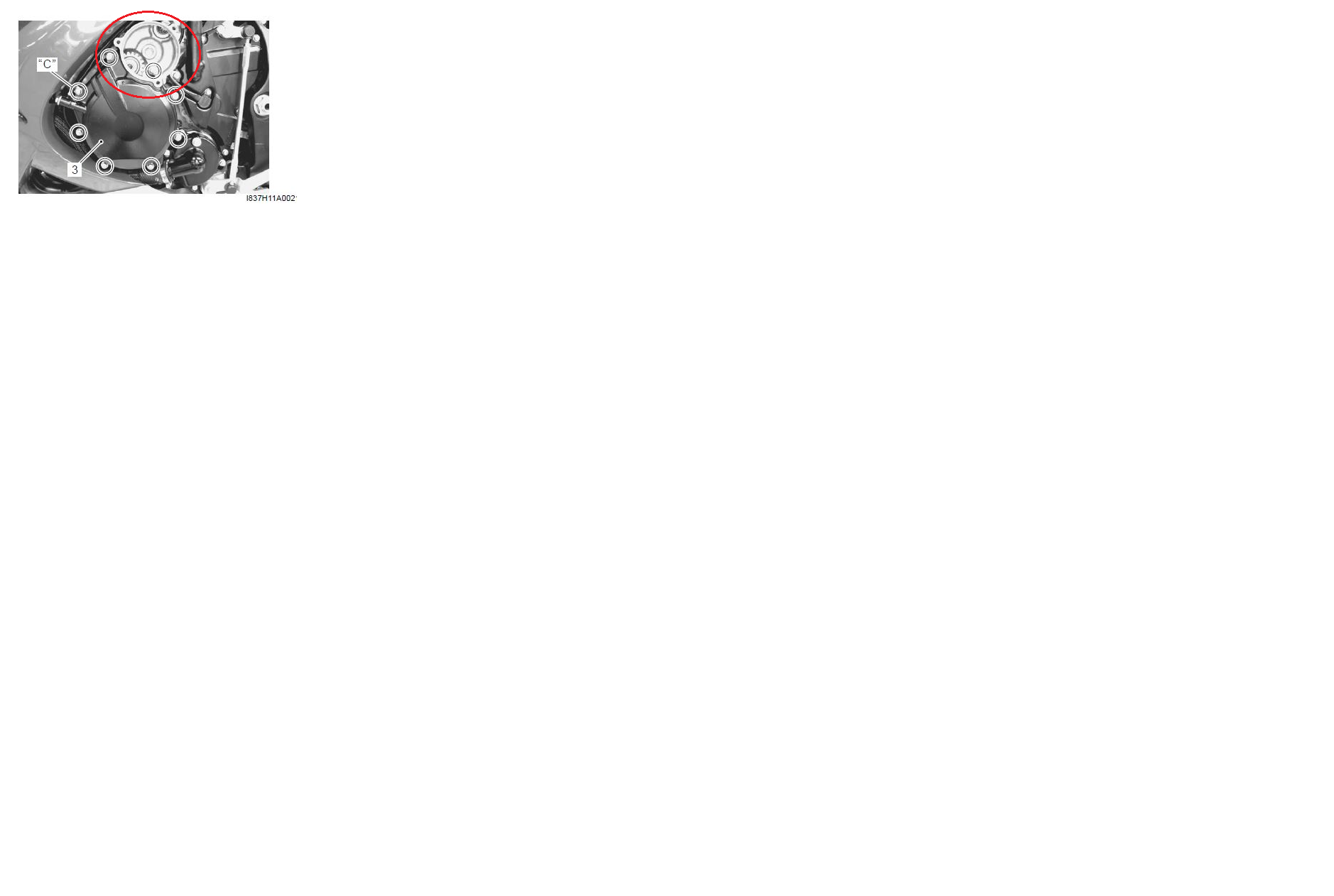

Ist unter dem kleinen Deckel, welcher über dem Limadeckel sitzt, vom Anlasser auch eine Dichtung?

Nein, auf der Welle des Anlassers sizt ein O-Ring. Da du aber weder Anlasserritzel noch Polrad entfernst, ist da auch keine Aktion nötig.

Vielleicht sollten die Herren von Freaks mal folgenden Link an alle alten und automatisch an alle neuen Mitglieder schicken:
http://www.bike-parts-suz.de
Da musst du nur noch dein Modell und die jeweilige Baugruppe wählen, schon hast du Explosionszeichnungen von allem was du benötigst mit originalen Teilenummern! Da findest du auch deine zwei Schrauben mit Dichtungen! Oder aber auch alles was den Kupplungsdeckel betrifft!

Also dann...Ich habe jetzt, nachdem ich ja selber auch ne K8 und K9 hatte, nochmal die ganze Nacht gegrübelt wo am LiMADeckel diese ominöse 2 Schrauben mit Dichtungen sein sollen.
Ich find nix. Nur die normale "Papierdichtung" für den Deckel selbst und der O-Ring für den Deckel des Anlasserantriebs.
Es gibt nur auf der Kuplungsdeckelseite eine Schraube mit einer extra Dichtscheibe...Ende der Veranstaltung...
Oder Reden wir aneinander vorbei.
Mfg Seb.

So wie ausschaut gibt es bei der K8 wirklich keine Dichtung an den Deckelschrauben!
