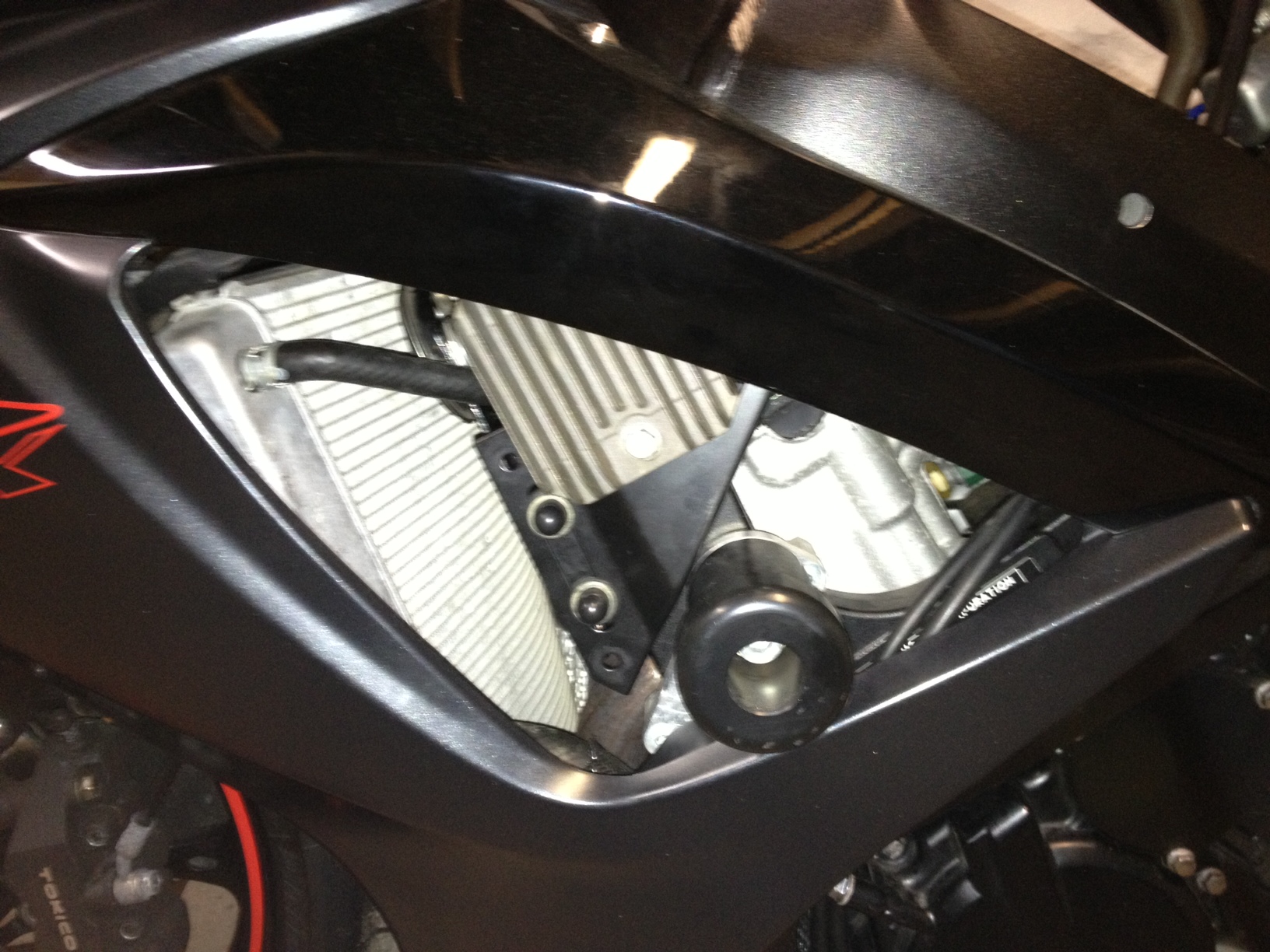

Hallo,
habe gestern zufällig einen gebrauchten Regler für meine K6 geschossen und direkt abgeholt.
Wollte das Ding sicherheitshalber auf Lager legen und evtl. verbauen, falls es nötig wird, obwohl der Regler von einer 1000er K8 ist.
Von der Bauform her passt der Regler, auch die Messwerte der Widerstände sind identisch mit der von der K6.
Der Verkäufer war so nett und hat mir den Halter dazugegeben weil er zu faul war 2 Schrauben zu lösen :lol:
Der Halter hat mich dann noch um 20 Uhr Abends dazu animiert, den Regler Einbauort zu ändern,
das Resultat könnt ihr auf dem Bild sehen :)
Thomas91
Thomas91
03.07.2011
6.295
Vorarlberg
GSX-R750 K8
Viel Kühler wird ers da nicht haben xD
