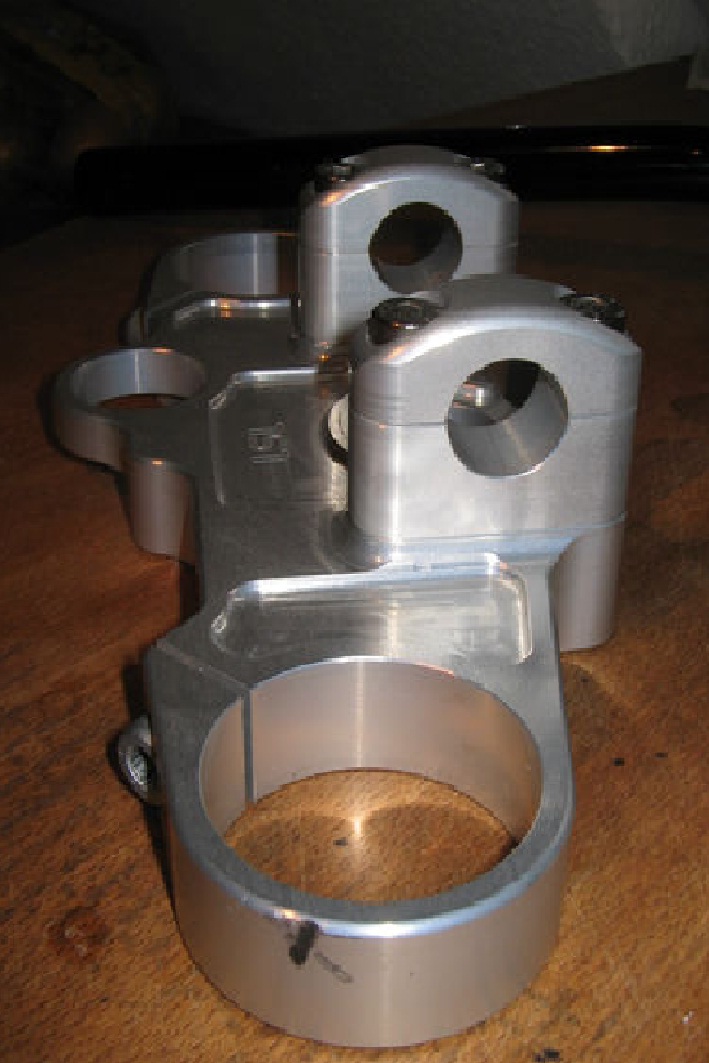

Hab mir bei ebay günstig n LSL SBK-Kit geschossen und dazu habe ich jetzt 2 Fragen:
1. Die Gabelbrücke hat links ne kleine Macke ca. 0,5cm lang und 0,5-0,7mm tief. Vorbesitzer meint die kommt vom Kupplungszug, wonach es auch aussieht. Hat er den Lenker falsch montiert gehabt? und vor allem: Ich muss damit ja zum TÜV und den Umbau absegnen lassen, komm ich damit durch? Und weiß einer zufällig was so ne Änderungsabnahme kostet?
2. Hab die Originalscheibe drauf, Vorbesitzer hatte ne MRA-Scheibe drauf und meinte er musste nichts kürzen...Bei LSL heißt es aber die Originalscheibe muss gekürzt werden...Kann ich die einfach aussägen/abschleifen ohne Probleme mitm Tüv zu bekommen oder muss ich auch noch 60 tacken für ne neue Scheibe hinlegen?
Hier noch Bild, gute Quali kann ich leider heute nicht bieten, morgen vllt.

Ok danke erstmal für die hilfreichen Antworten!
doch die Frage zur Macke in der Gabelbrücke wurde noch nicht beantwortet...Bei ner Delle im Rahmen sagt der TÜV ja auch gleich nein und da die Gabelbrücke ja auch n tragendes teil is und so...Wär halt echt ärgerlich wenn der Kauf umsonst wäre -.-

Die Frage zu der Macke kann dir letzendlich nur der Prüfer beantworten.
Da du das Kit ja schon gekauft hast geh doch einfach mal mit dem Teil zum TüV/Dekra zeig denen die Macke. Wenn das bei der Abnahme ein Problem werden kann sagen sie die das schon ;)

Der kleine Fehler sollte kein Problem darstellen, vielleicht legst du dann den Bowdenzug so das es nicht weiter schleift und gut ist.

Ok alles klar, vielen Dank Jungs!
Hab im März eh TÜV-Termin, rüst dann eh alles auf Original zurück und frag den netten Herren dann einfach wegen der Gabelbrücke und der Scheibe.
