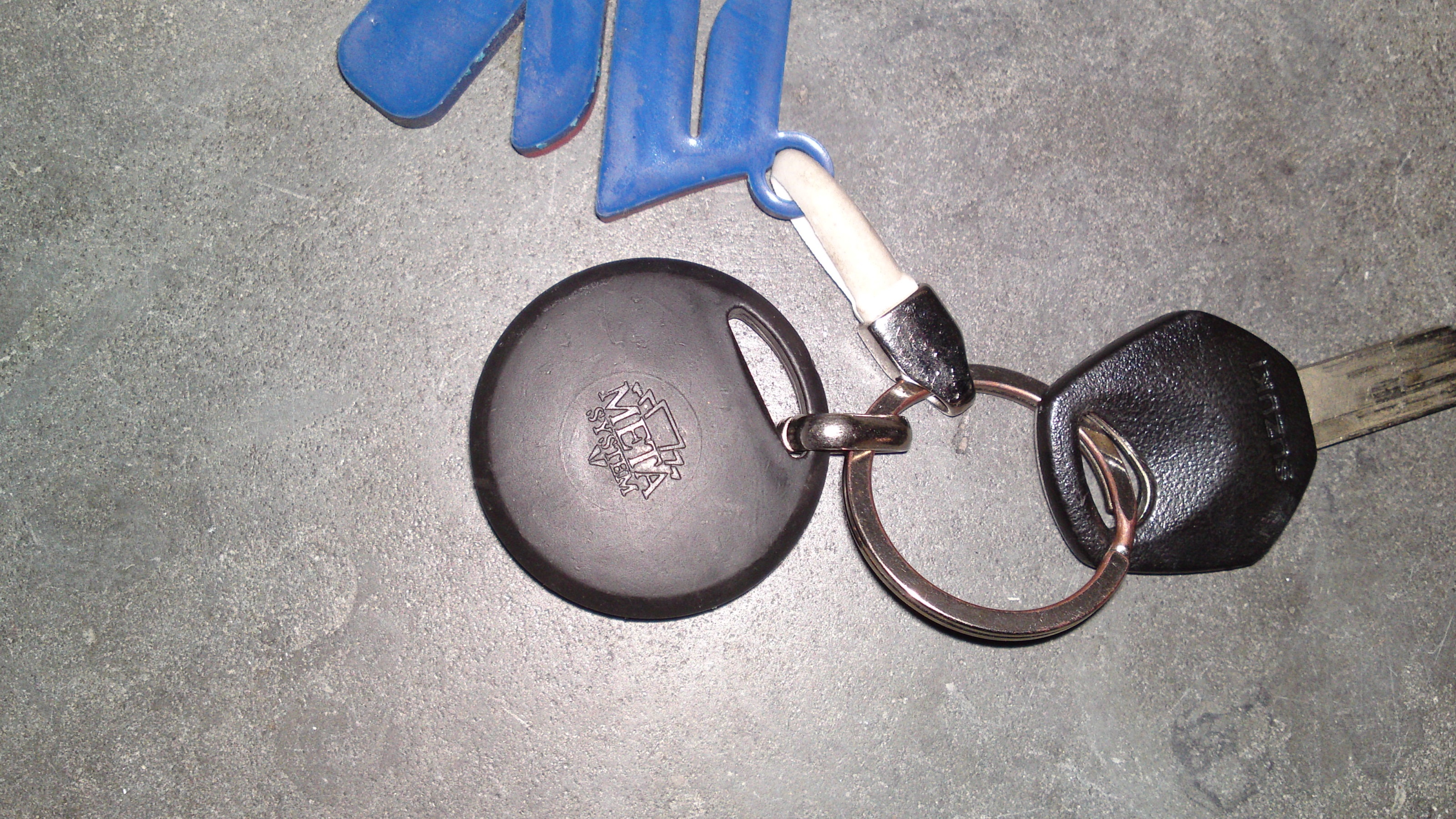

Also ich hab mal wieder ne Frage zum ewig verhassten Thema Alarmanlage.
In meiner 600 K2 ist ne Alarmanlage verbaut, welche mithilfe einer kleinen Runden "Fernbedienung" scharf gemacht und entschärft werden kann. Die Alarmanlage hat sich früher immer nach bestimmter Zeit selbst aktiviert, also nach ein paar Sekunden und verhinderte beim Einschalten der Zündung die Aktivierung der Einspritzanlage. Seit geraumer Zeit ist dies allerdings nicht mehr so, bzw. ich kann die alarmanlage nur noch deaktivieren, wenn die Zündung an ist. Vorher ging es auch ohne Zündung aus der Entfernung. Außerdem piept sie jetzt 4 mal schnell hintereinander beim Entriegeln und nciht mehr einmal lang, wie vorher. Und was noch dazu kommt, blinkt bei mir jetzt mal wieder die Fl Leuchte und F1/Fl Fehler wird angezeigt, was vorher ebenfalls nicht auftrat, nur vereinzelt.
Ich würde die Alarmanlage am liebsten einfach entfernen, kann ich aber nicht, da ich nicht weiß, wo sie sitzt -_-. Soweit ich das sehe, geht auch kein separates Kabel zur Battarie, was zu der Anlage gehören könnte, also weiß ich auch nicht, wie sie angeschlossen ist.
Kann auch nicht genau sagen, um welche Anlage es sich handelt, da sie beim Kauf schon verbaut war. Einzige Information die ich habe ist, dass auf der kleinen Runden Fernbedienung "Meta System" steht, was wohl die Marke der Anlage sein wird. Habe zu der Marke allerdings ncihts konkretes im Netz gefunden :- /....Hoffe, jemand kann mir helfen :-|
Nilsi
Extremiac
Mache doch ein Bild von deinem Plip-Sender.
Du wirst ja nicht der einzige sein so ein Teil hat.
Vielleicht erkennt die Anlage ja jemand und kann was dazu sagen.

Hast denn schonmal das Moped nach der Anlage abgesucht?
Mal die Sitze hoch...
Im übrigen deutet die Funke nicht auf eine bestimmte Alarmanlage hin,die kann man auch einzeln kaufen und mit verschiedenen Systeme kombinieren.
Steht jedenfalls hier
