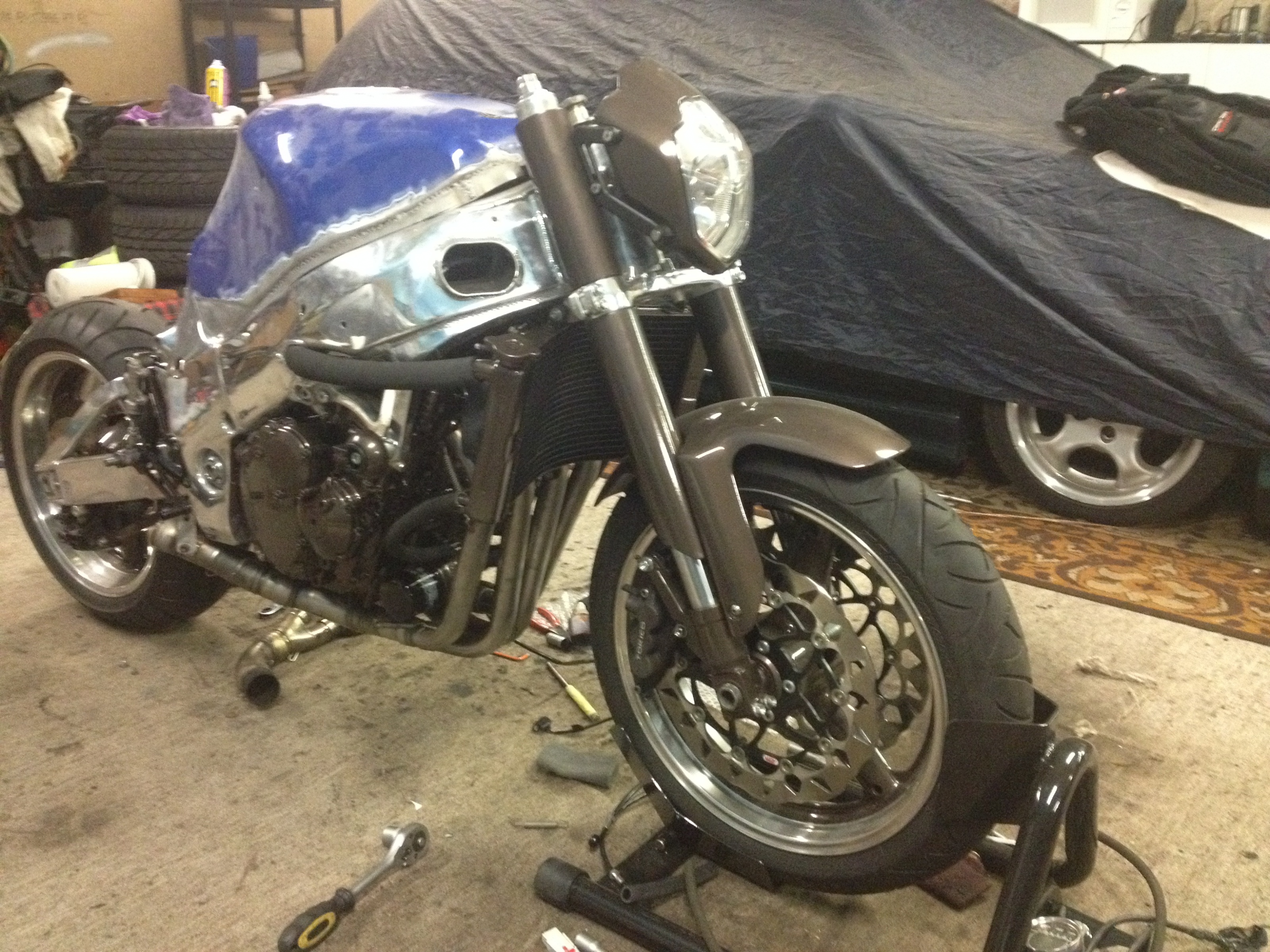

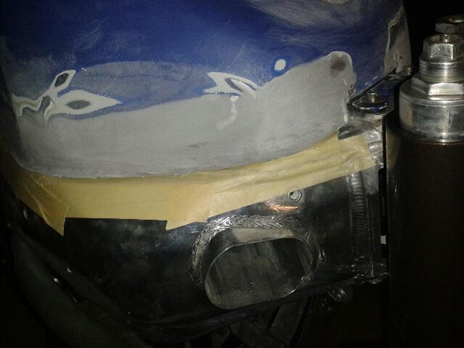

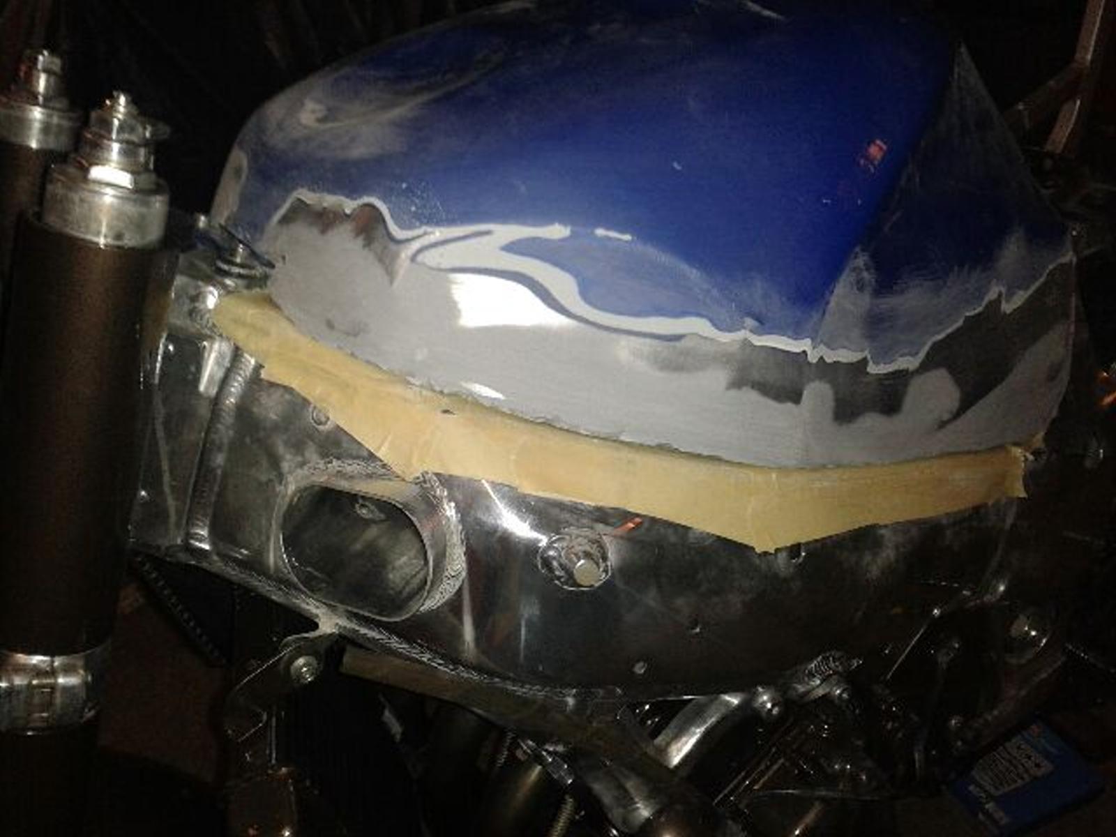

P.S: Hoffe du hast deine Tankverlängerung nicht nur mit nem scharfkantigen Blech auf den Rahmen gesetzt das schleift sich mit der Zeit ein, da ist scheinbar mehr Bewegung drin als man vermutet.

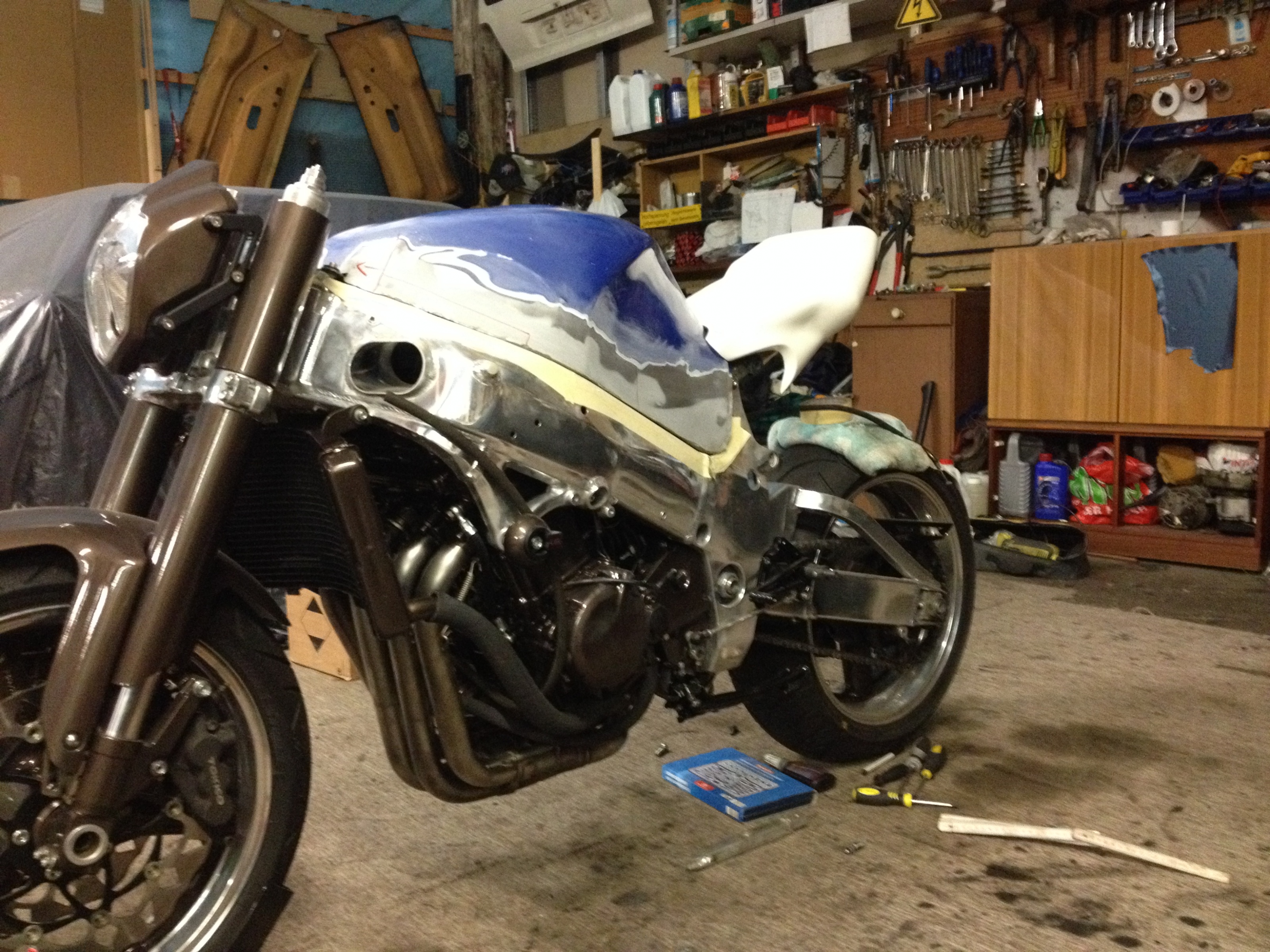

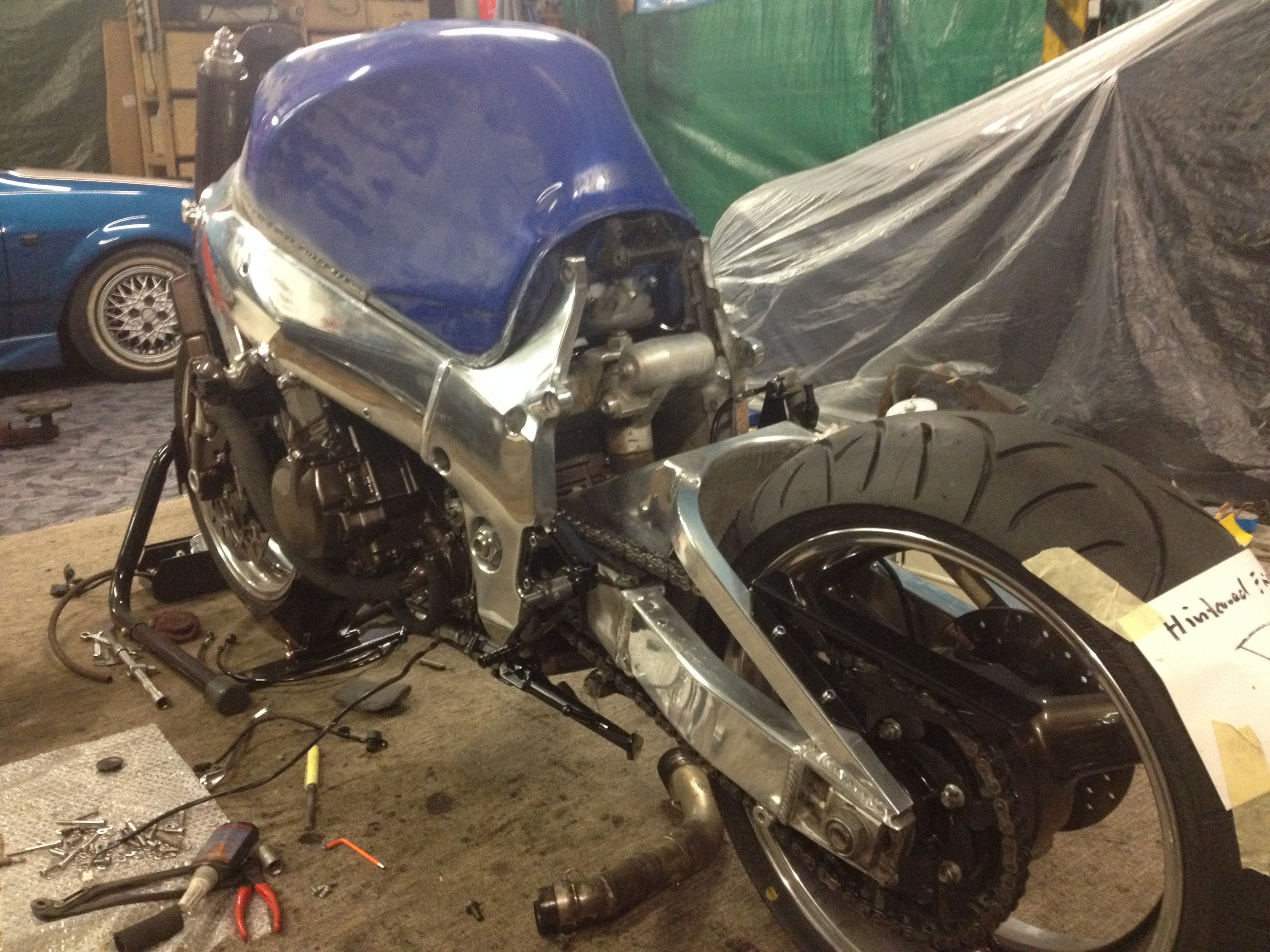

Ich danke, ist mein erster umbau…
Die Verkleidung war schon ab als ich sie bekommen habe…
Ich gebe mir große mühe um sie schick zu machen…
Nee ich habe mehr platz gelassen zum Rahmen als es auf den Bild aussieht..

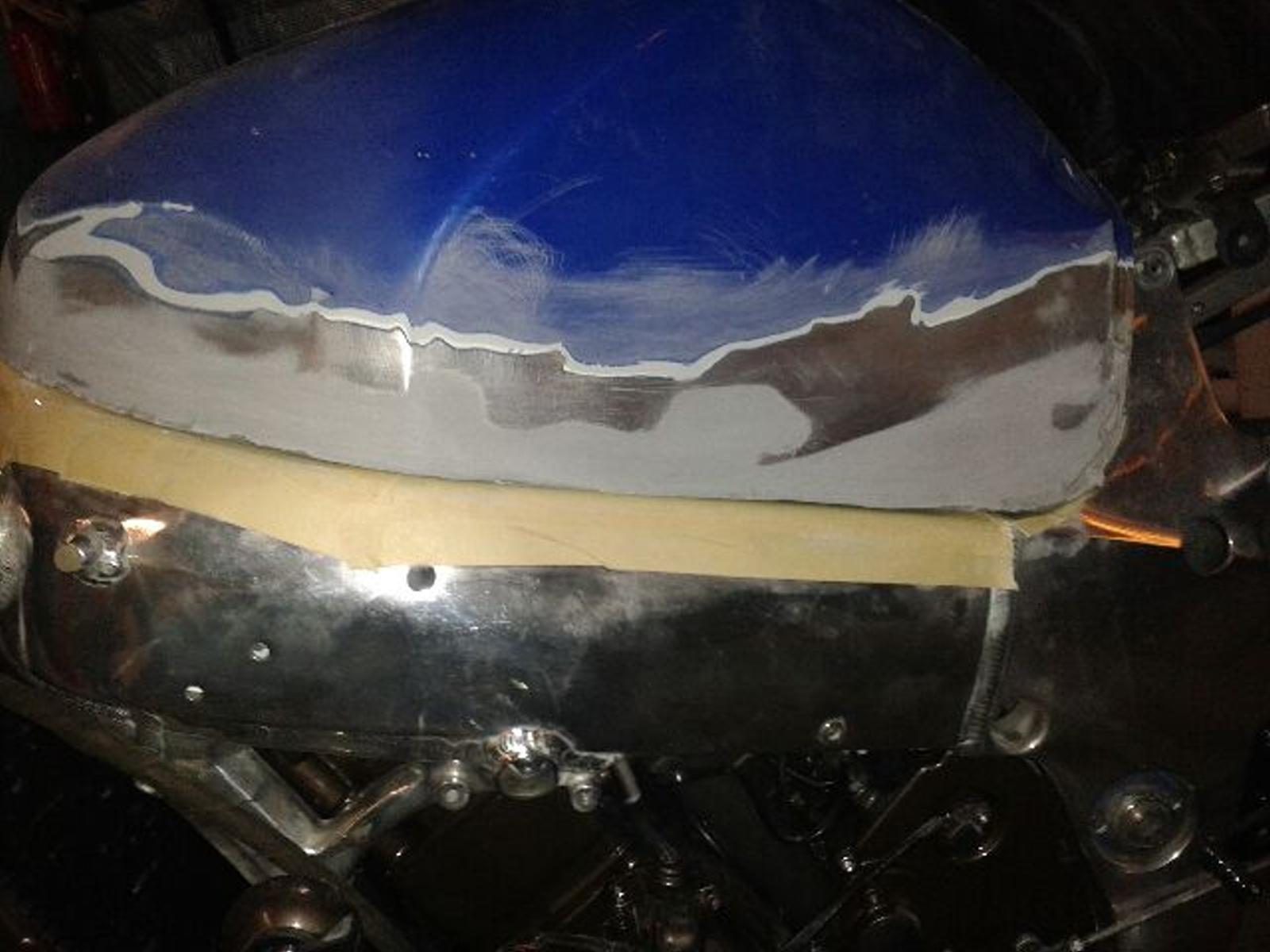

Der Tank ist auch schon fertig verzinnt und gespachtelt bin gerade am schleifen.. macht spaß.:D
Werde die Tage mal ein Bild machen…
MFG Marco
P.S was heißt VVK:confused:

Was kommt für nen Heck drauf? Haste die Polierung schon eingetragen? Wenn nicht kann das nen Riesenproblem beim Tüv werden die tragen Rahmenpolierungen nicht mehr ein und wenn du ganz großes Pech hast legen sie dir direkt den Rahmen still frag da mal beim TÜV nach.

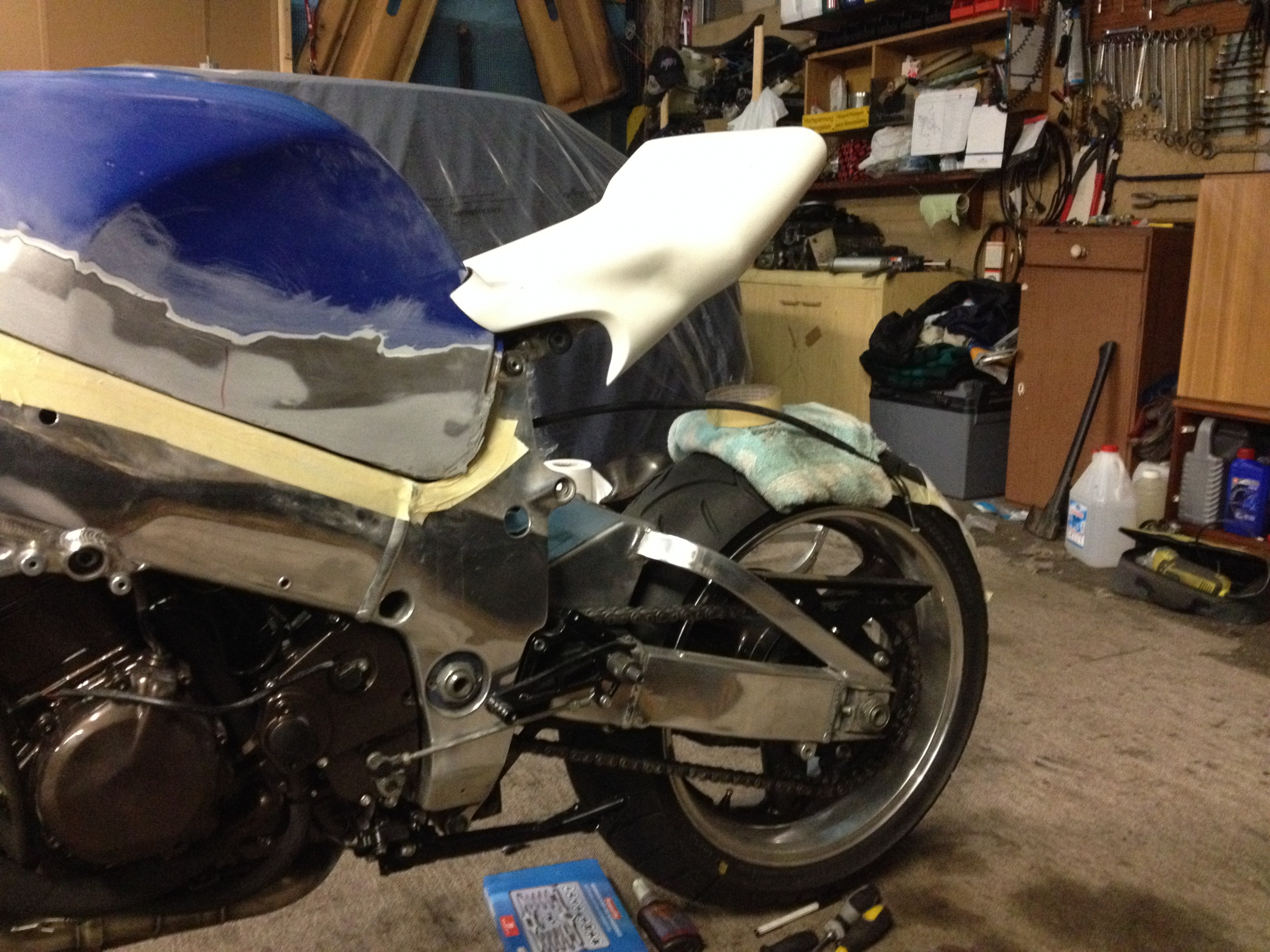

Heck habe ich mir eins von Bad-Bikes geholt.. " BIG Shorty "
Hatte die so von nehme Kumpel bekommen mit neuem TÜV ist aber nicht eingetragen..

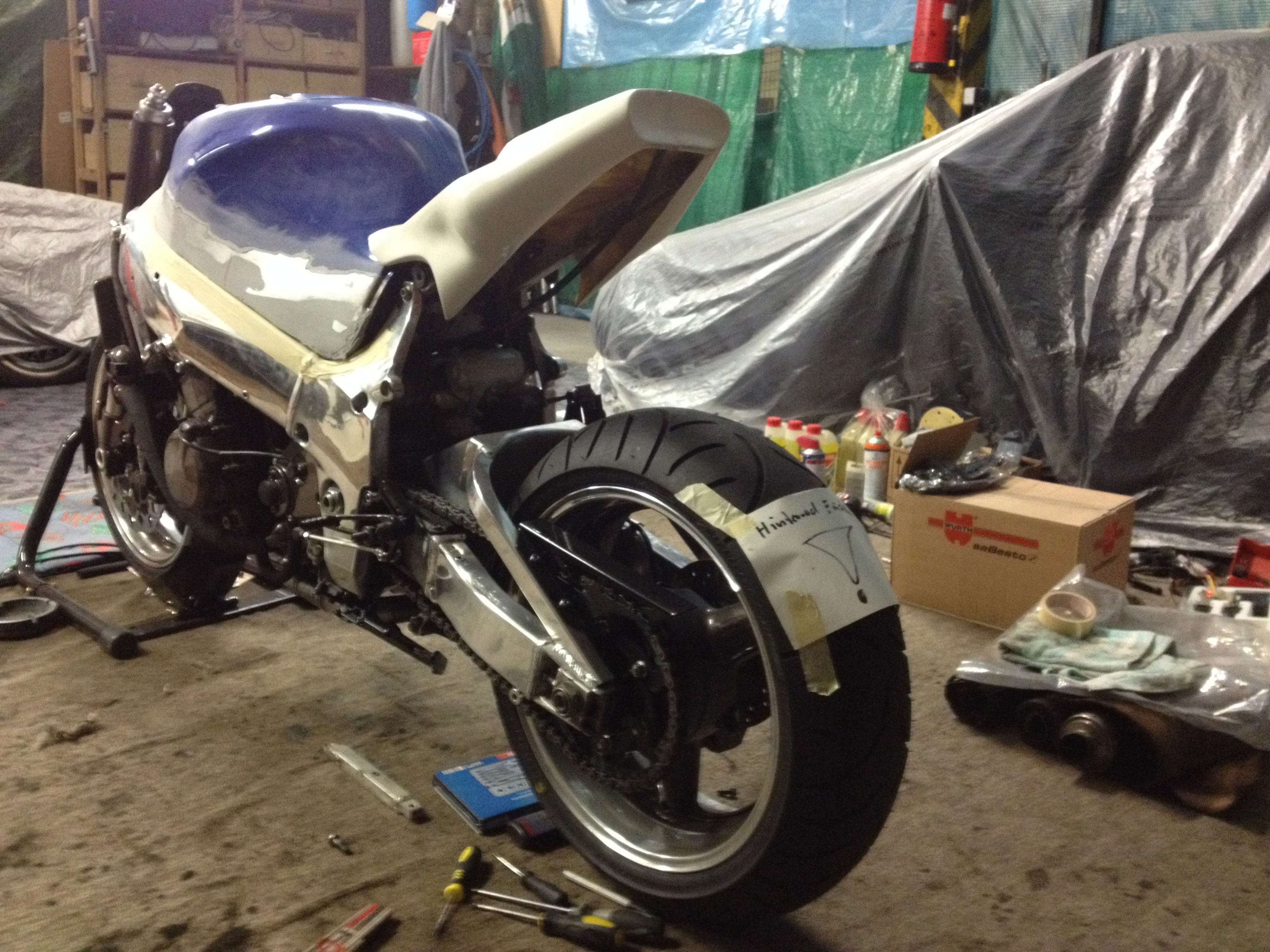

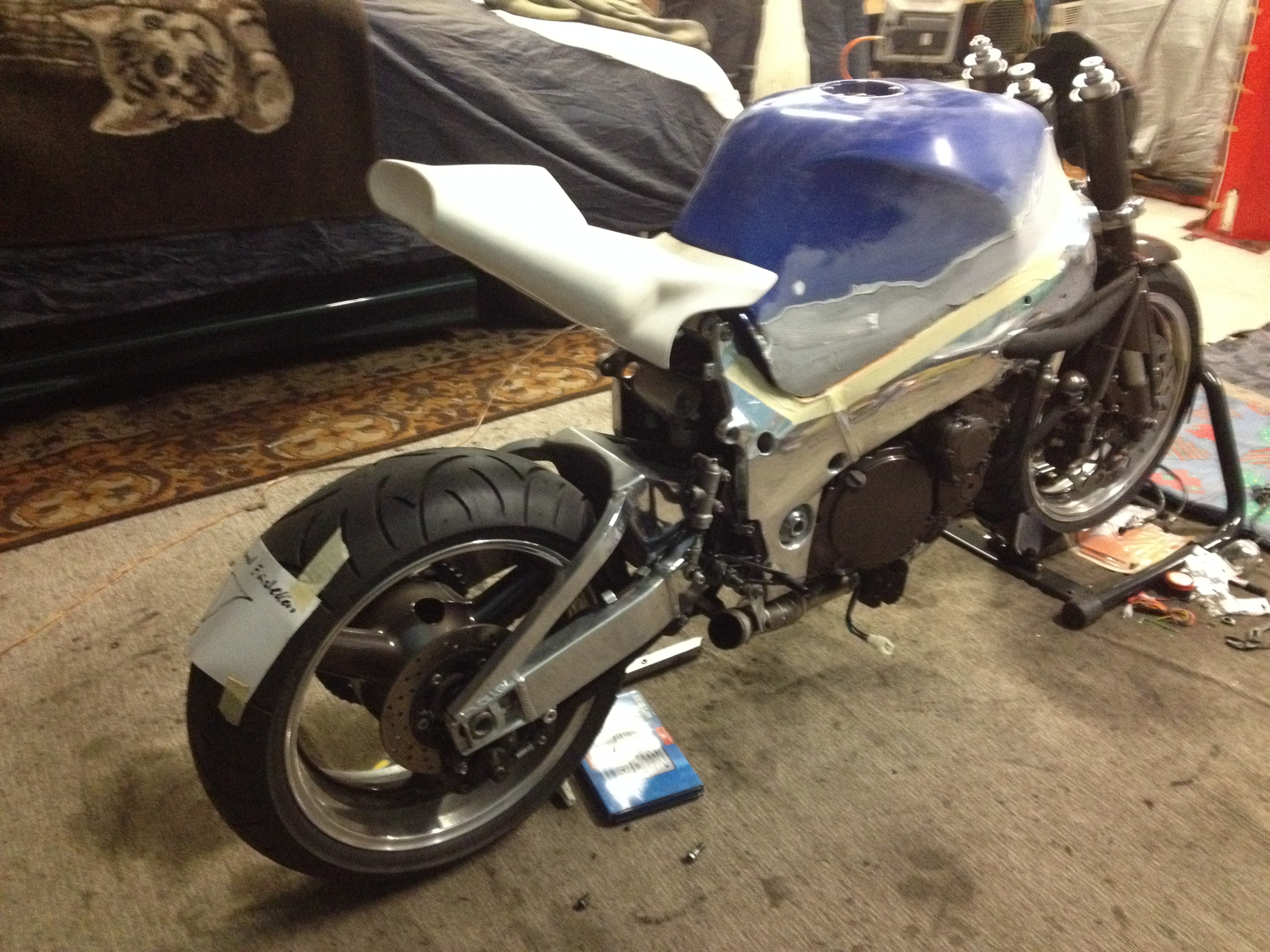

So werde die Tage mit dem Höcker beginnen....
Die ersten Bilder....
Tipps und Ratschläge sind erwünscht..
Dreas
Dreas
31.12.2009
2.220
Dessau, Sachsen-Anhalt
750 SRAD/1000 K4

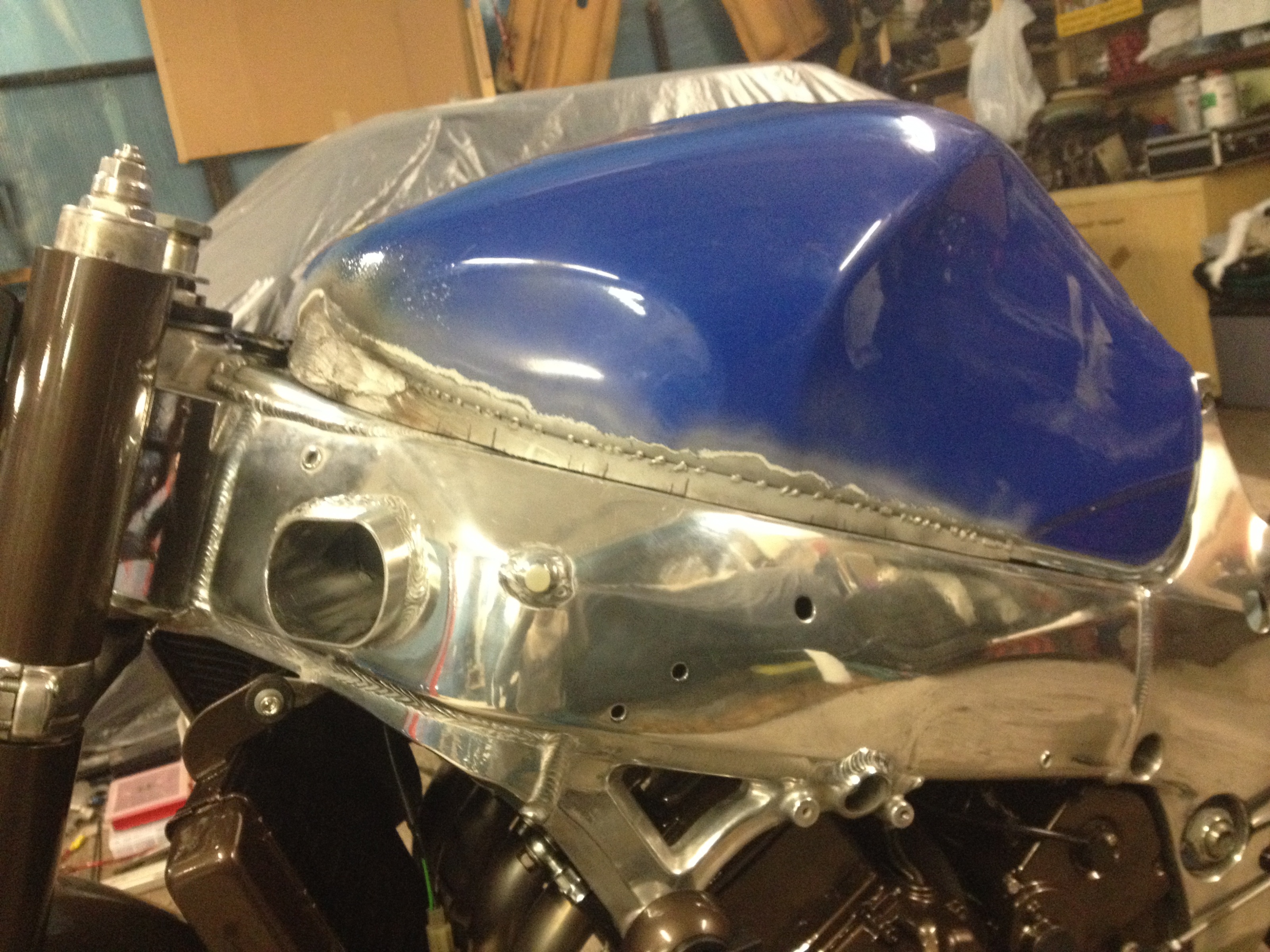

Den Tank auf jeden Fall noch komplett von der Kante befreien und was den Heckrahmen anbelangt würde ich bei dem Höcker die oberen Heckrahmenhalter nutzen und das ganze nach unten auf dem Federbeinhalter abfangen, das ist von der Seitenlinie die unsichtbarste Lösung. Den Großteil der Elektrik bekommste in den Höcker die Batterie wenn du ne keine LiFePo nimmst würd ich unter den Tank setzen ne kleine LifePo bekommste im Heck unter.

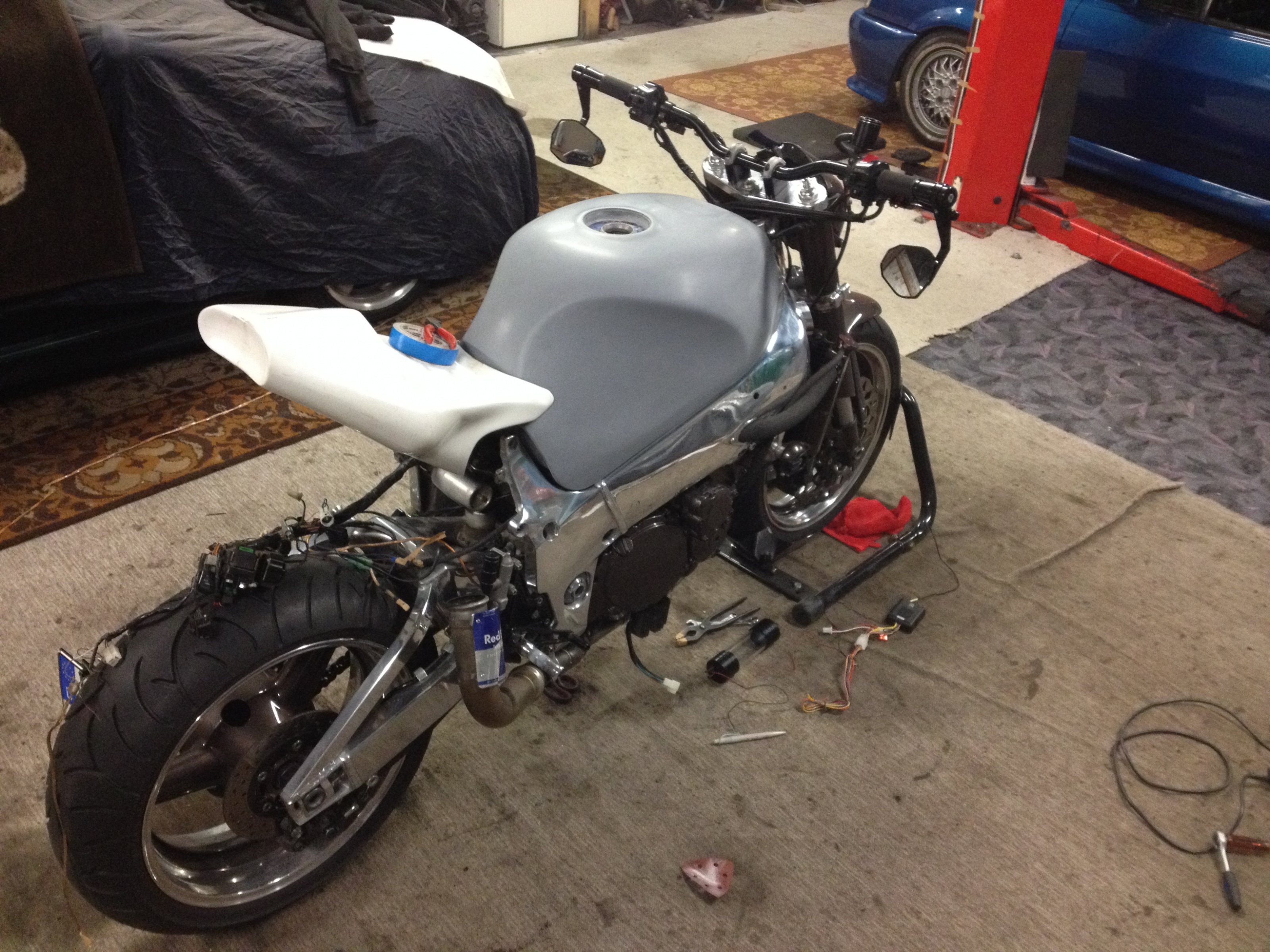

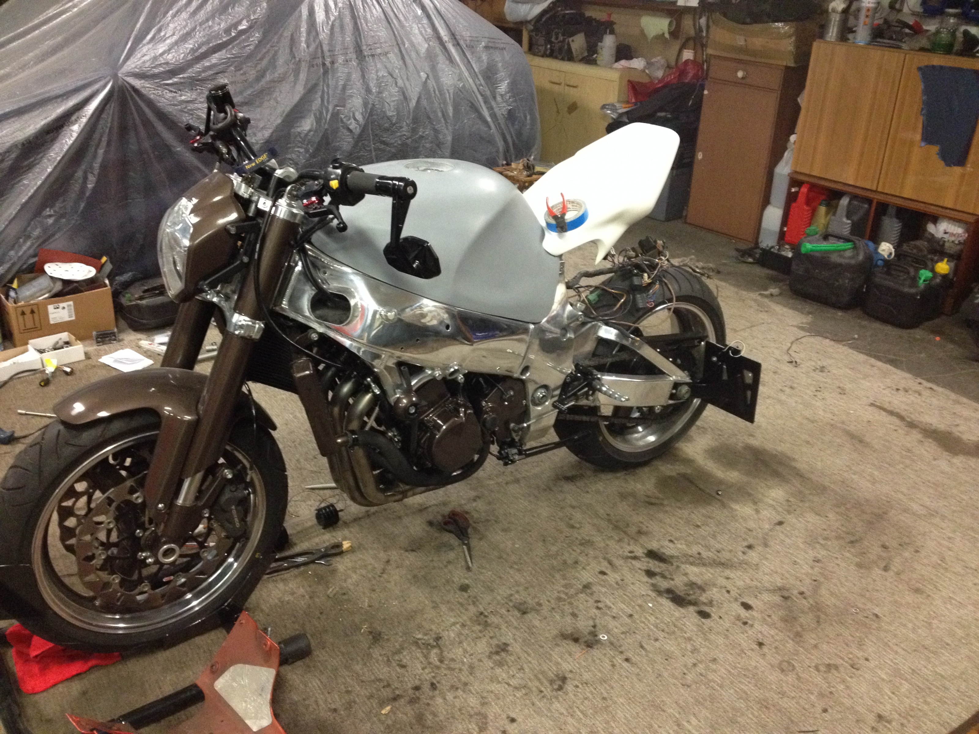

So war lange nicht mehr hier......
Habe den Tank jetzt fertig(Lacken noch) sieht schon recht gut aus....IMG_1417.jpgIMG_1425.jpg
Was sagt ihr???????????????????
