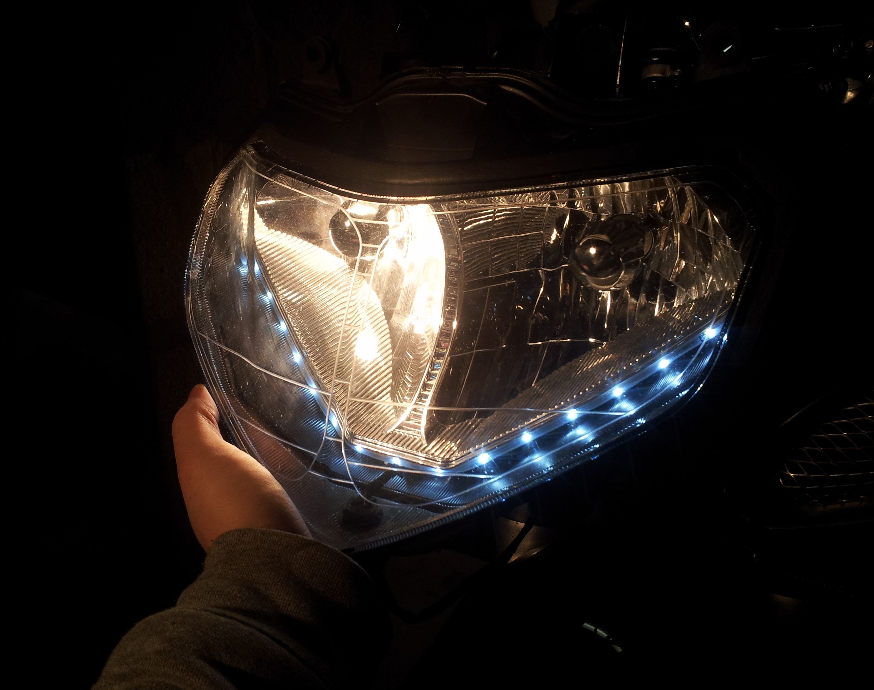

Hier mal ein paar Bilder von meinem besten Stück (keine Angst, ist jugendfrei):
Im Scheinwerfer ist ein LED-Streifen mit E-Nr. den TÜV-Prüfer hat es nicht gestört, bzw. er hat es sogar als Standlichtersatz abgesegnet.
Ich muss nur noch ne ordentliche Birne kaufen, mit etwas kälterem weiß, bzw. etwas blauer (da würde ich mich sehr über Empfehlungen freuen).
Gerne nehme ich jede Kritik und Verbesserungsvorschläge auf und beantworte Fragen so gut ich kann :D

sieht richtig gut aus...wie hast du das mit den LEDs gemacht?

Hab mir über die Bucht etwas hochwertigere LED-Streifen gekauft.
Entsprechend kürzbar damit man sie anpassen kann, lagen bei ca. 32€.
Scheinwerfer für ca 5-10 Minuten bei ca 100-120° in Backofen (die Freundin wir sich freuen, weil das echt übel riecht).
Danach kann man mit den Scheinwerfer auseinander ziehen (hier ist Vorsicht geboten, ist natürlich entsprechend heiß --> Topflappen oder ähnliches benutzen).
Dabei bitte keine Halter oder Klipps abbrechen.
Sobald das Scheinwerferglas ab ist, kann man das Innenteil komplett heraus nehmen, man muss nur noch ein paar schrauben lösen.
Ich habe dann an dem Innenteil den selbstklebenden LED-Streifen festgemacht, da ich dem Kleber aber nicht so ganz traute, habe ich noch was mit Heisskleber nachgeholfen.
Wieder festschrauben.
Dann habe ich mir einen Draht an das kabel gemacht und den dann durch die Standlichtöffnung des Scheinwerferglases geführt und dafür gesorgt dass es nicht wieder rausrutscht während des Zusammenbauens
(wenn das Kabel rein rutscht und das glas ist wieder drauf, freust du dich sonst:wallbash:).
Man kann jetzt entweder beide Teile nochmals in den Backofen tun, da der Kleber nicht mehr warm genug sein wird um alles wieder zusammen zu machen oder man benutzt hierfür einen Heißluftföhn.
Mit dem Heißluftföhn kann man dann Stück für Stück das Glas wieder befestigen.
Am Ende noch die Standlichtverbindung trennen oder, wenn man es rückrüstbar haben möchte, entsprechende Steckverbindungen basteln.
Ich habe von der Standlichthalterung ca 1 cm abgeschnitten, die Kabel durchgezogen und dahinter zusammengelötet.
Das wars. Hoffe die Ausführung war nicht zu lang:)

Diese LED-Streifen haben meiner Meinung nach immer was von ATU-Tuning und sind daher nicht mein Fall (war trotzdem interessant zu lesen wie du es gemacht hast). Ansonsten gefällt mir dein Bock aber richtig gut. Ist ne schöne Farbkombi die ich so noch nicht bewusst gesehen hab.

mir gefällt es sehr gut vor allem das man es rück rüsten kann. kann dir ja mein Scheinwerfer im winter mal schicken:D

Jedoch muss ich meinem Vorredner zustimmen...die LED's erinnern mich an diverse Kleinwagen mit ihren eBay Scheinwerfern...aber trotzdem ordentlich gemacht.

Sehr schick...hab die K3 im gleichen Design. Leider durch Unfall verschrammt :-( Die Idee entlang der silbernen Flächen rote Umrandung zu kleben ist top. Sieht wirklich gut aus. Die LED Streifen sind Geschmacksache :)
