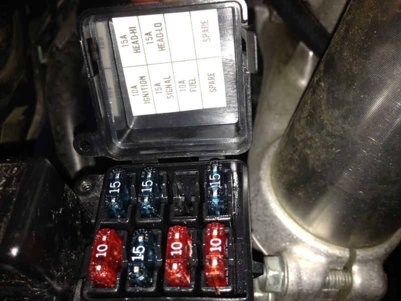

Hey Leute,
habe folgendes Problem mit meiner Gsxr 750 Srad 1998 (Einpritzer). Ich starte sie, daraufhin läuft sie Einwandfrei ca. 20 Sekunden, dann knallt auf einmal die 10 A Sicherung bei Ignition (siehe Bild) durch. Habe das Gefühl, dass bevor dies passiert das Licht einmal kurz heller wird. Kann aber nicht sagen ob das nur Einbildung ist. Kann mir da irgendwer helfen?

Wenn du sagst, dass du das Gefühl hast, das Licht wird kurz heller, hast du mal die Ladespannung gemessen?

So habe die Karre jetzt erstmal wieder zuhause. Komme aber irgendwie auch zu nichts weil ich grad in der Examensvorbereitung bin. Habe die Sicherungen nochmal ausgtauscht und das mopped gestartet, konnte auch kurz fahren bis sie dann wieder (bei ignition) durchbrennt. Kenn mich mit Elektrik auch nicht wirklich aus und weiss deshalb auch nicht wo ich anfangen soll.
Ist hier vllt. irgendwer der n Plan hat und im Raum Münster wohnt? Vllt könnte mir wer für ne kleine Aufwandsentschädigung da weiterhelfen.

Habe den Fehler gefunden. War ein Kabel am Lenker, welches durch die hin und her Bewegung nach einigen Jahren wohl durchgescheuert war. Habe es isoliert und jetzt scheint es wieder zu gehen.
Wer suchet der findet!
