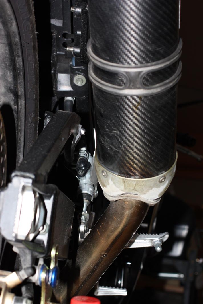

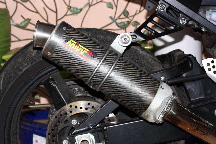

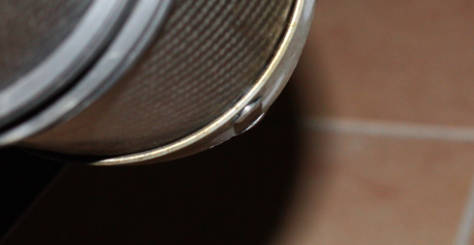

habe in der Winterpause leiderfeststellen müssen das mein Mivv Carbon sich leider sehr stark bewegen lässt, an den Stellen wo er fest vernietet sein sollte.Nieten weisen teilweise Spalte auf wo man kleine Carbonlöcher sieht. Zudem sieht er am Flansch ziemlich verbrannt aus.
Jetz ist der Endtop ca 20Monate alt und jetzt Frag ich mich was ich da für Möglichkeiten habe ihn wieder in Stand zu bekommen.
Angefangen habe ich per Reklamation am Händler, dieser verweist allerdings darauf das die Gewährleistungspflicht von 24Monaten hier nichts bringen und ich ihn nach Italien schicken lassen soll. Dort wird der Enttopf geprüft und wenn es sich rausgestellt hat ,dass es sich um ein Endtopfproblem hat wird dieser aus Kulanz neu
genietet oder was weis ich. Wenn es auf mein Verschulden zurück zuführen ist
bleib ich auf den Vernietungs-,Dämmkosten liegen.
Ist das meine einzigste Möglichkeit?

ist nen bekanntes Problem normal solltest du den einfach getauscht bekommen

Ich denke so wie ich die kenne werden die sagen ist deine schuld, hätte eh keine lust den dahin zu schicken dauert bestimmt eh ewig.
Würde die nieten durchbohren und neue nieten rein machen dann hält das schon wieder.

hatte an meiner K4 auch das gleiche Prob......... gehabt........
habe den auspuff nem Bekannten mit gegeben der Am Flughafen (triebwerkmechanicker) arbeitet mitgegeben...... der hat mir flugzeugnieten ( was besonderes??!! )da rein gemacht und das hat dann auch gehalten.....aber ist eigentlcih bekanntes prob............... einschicken über den Händler und repariern lassen
