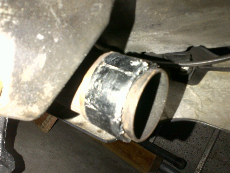

Ich haben den Mivv X Cone, und will den jetzt montieren - also Brotkasten weg und los gehts - Jetzt habe ich nur ein Problem das Verbindungsstück ist 1-1 gleich gross wie das Krümmerrohr ????? Muss das Band was da rum ist weg ?
Was würdet Ihr jetzt an meiner Stelle machen ? Wie muss ich denn vorgehen ?

Das sieht mir nach der KAT Dichtung aus. Die kannst weg machen, aber wenn das Verbindungsrohr genau so breit ist wie der Krümmer dann kriegst es so oder so net drüber!
War da keine Schelle bei?

Doch ne Schelle ist dabei und über den vorderen Teil geht es auch drüber aber über das hintere nicht. Ist des hintere die Dichtung ? Wenn ja wie macht man die denn weg ?

Ich hatte sie mittels Schraubenzieher und Hammer runtergeschlagen. Das Teil wo auf den Krümmerrohr sitzt, da wo der Brotkasten auch befestigt war, das ist die Dichtung.

Ich hatte vor 2 Tagen genau das selbe Problem. Diese Dichtung bekommst am einfachsten runter (war für mich jetz die einfachste Art) indem du sie schön heiß machst, mit ner alten Schere und Messer (für das Drahtgeflecht was da mit drin ist) war das dann innerhalb kurzer Zeit unten.
