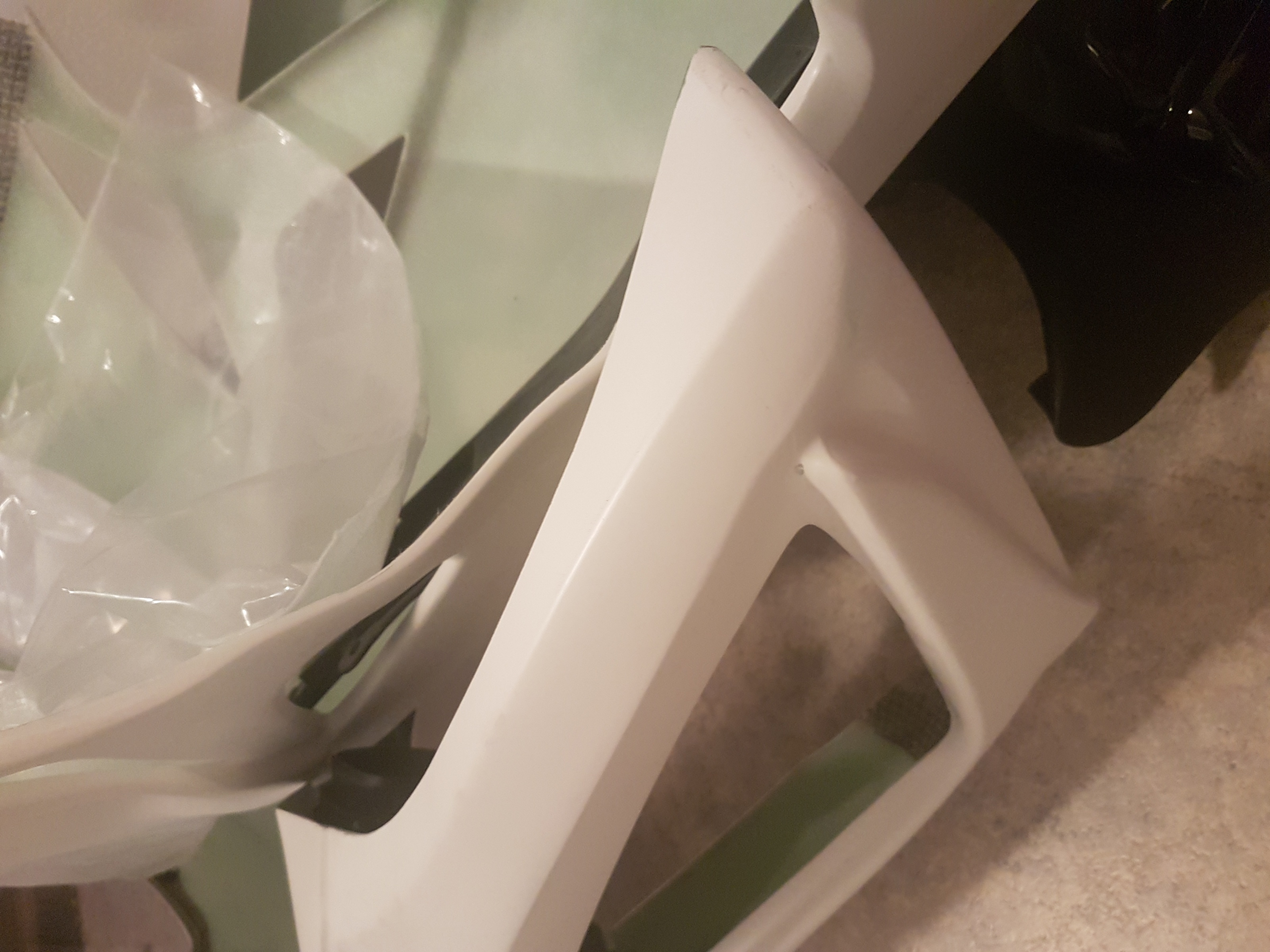

Hallo zusammen,
bin gerade etwas ratlos und hoffe mal jemand von euch bringt mir die Erleuchtung! :o
Bin gerade bei der Montage meiner Rennpappe und mir fällt zum verrecken nichts ein
wie ich die Verkleidung bei den Gumminippeln (dort wo normalerweise einfach der Plastikzapfen hineingesteckt wird)
befestigen kann.
Es gab hierzu bereits vor Jahren einen Thread darüber (http://www.gsxr-freaks.info/vb/forum/threads/12541-Rennverkleidung-montieren!!), allerdings kann ich mir die Fotos nicht mehr ansehen.
Einen Zapfen der in die Gummihülse geschoben werden kann wäre ja halbwegs machbar, jedoch wie befestigt man diesem an der Verkleidung?
Dachte bereits an einen Schrauben von außen, jedoch muss es doch eine schönere/dezentere Lösung geben... :confused:
Könnte mir hier jemand evtl. mit einem Bildchen weiterhelfen?
Besten Dank schon mal!
Grüße, Richi

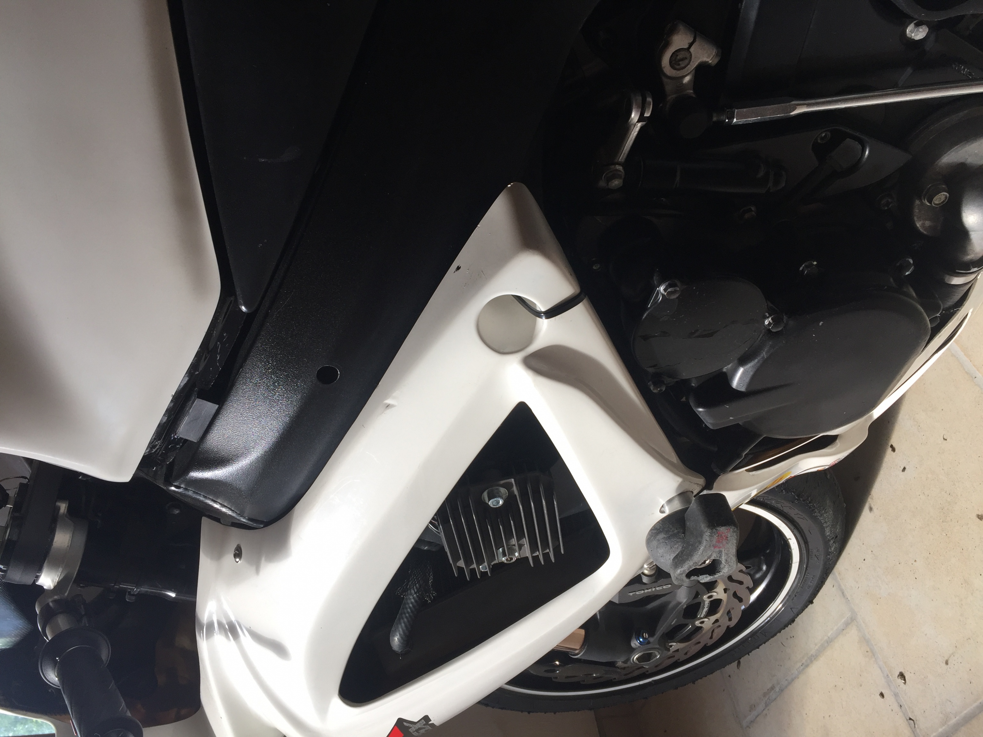

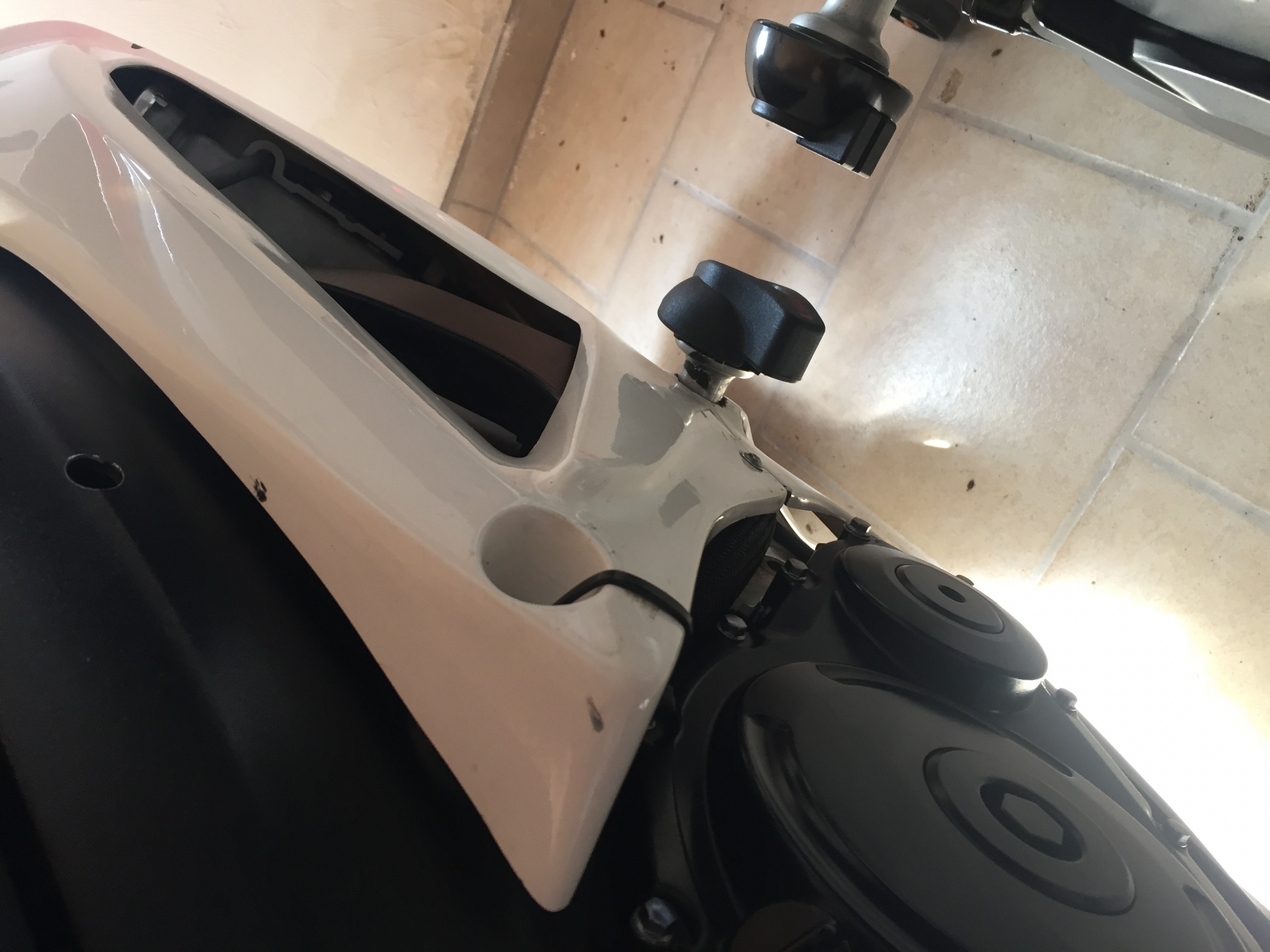

Das ist wirklich ne doofe Stelle. Ich hoffe, Du hast keine Verkleidung von Pascal Plast, denn da fehlt an dieser Stelle die Einbuchtung an der Verkleidung. Bei meiner Frau Ihrer müsste ich da mühsam mit Hülsen arbeiten. Um dieses Problem geht's da auch in den Threads.
Bei den anderen vier Verkleidungen für die K6/K7 habe ich andere Verkleidungen gekauft, die wenigstens diese Einbuchtung hatten. Da habe ich mich für die Kabelbindervariante entschieden. Ist einfach und hält bombig. In Brünn habe ich die 600er dermaßen in Kies betoniert, dass der Rahmen an zwei Stellen Risse hatte. Die Kabelbinder haben aber gehalten.
Ich wollte an dieser Stelle Spreizgewindehülsen (oder wie auch immer die heißen) einziehen, aber da reicht die Tiefe vom Rahmen nicht.

Ja, es handelt sich leider um eine Verkleidung von PascalPlast.
Es handelt sich genau um die Ecke wie von Wurst gezeigt.
Verdammt, dachte da gibts vielleicht eine simple Lösung die mir einfach nicht einfallen wollte.
Dann heißt es für mich nun mit dem Basteln zu beginnen sofass sie entsprechend fest sitzt...
