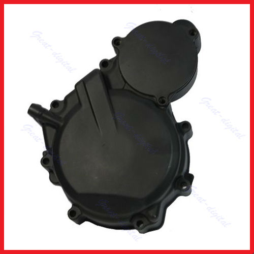

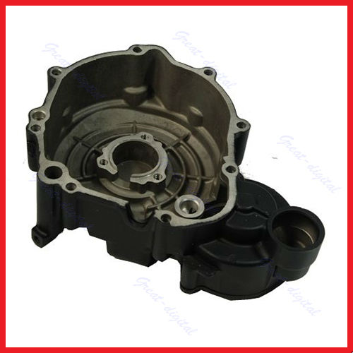

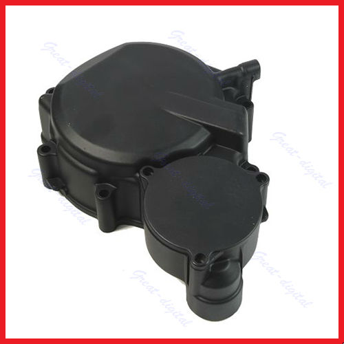

ich hatte mal einen kleinen Rutscher und da hats mir auch den Motordeckel verkratzt, jetzt habe ich in ebay aus Fernost so einen Deckel gesehen, dabei würde mich interessieren ob man den so einfach auswechseln kann(abschrauben und anschrauben) oder muss man auch das Ol ablassen, hier noch Bilder.
Evtl. hat vielleicht schon jmd. Erfahrung mit so einem Teil aus Fernost gemacht.

Wenn du außer an- und abschrauben noch die Lima und den Anlasserfreilauf umschraubst, dann ist das so einfach.
Öl kannst drinne lassen, zwei neue Dichtungen besorgen.

Jap hab ich bei mir auch gemacht ;) kommt minimalst öl raus ;) ist am Anfang nur recht fuckelig wenn du nicht weiß wo die ganzen Schrauben sitzen ;) die meißten siehst du, aber eine ist unter dem kleinen Deckel vom anlasserfreilauf versteckt ;) der muss erst runter bevor du das ganze Teil abbekommst ;) Dichtung musst du nur eine besorgen (kostet um die 4 Euro) ... Der kleine Deckel ist mit gummiringen abgedichtet ;)

ach, hast dir auch so eins aus fernost geholt? ;)

Nope. Ich hab damals nachdem ich den rutscher auf der linken Seite hatte den Deckel abgenommen, den plan mit der Hand und Schmiergel abgeschliffen sodass die riefen rauskamen und anschl. zum pulverbeschichten gegeben ... Da der Deckel dicht war hab ich mir halt die frage gestellt warum ich so viel Geld investieren soll wenn es auch einfacher geht ;) und jetzt siehste nix mehr davon ;)
