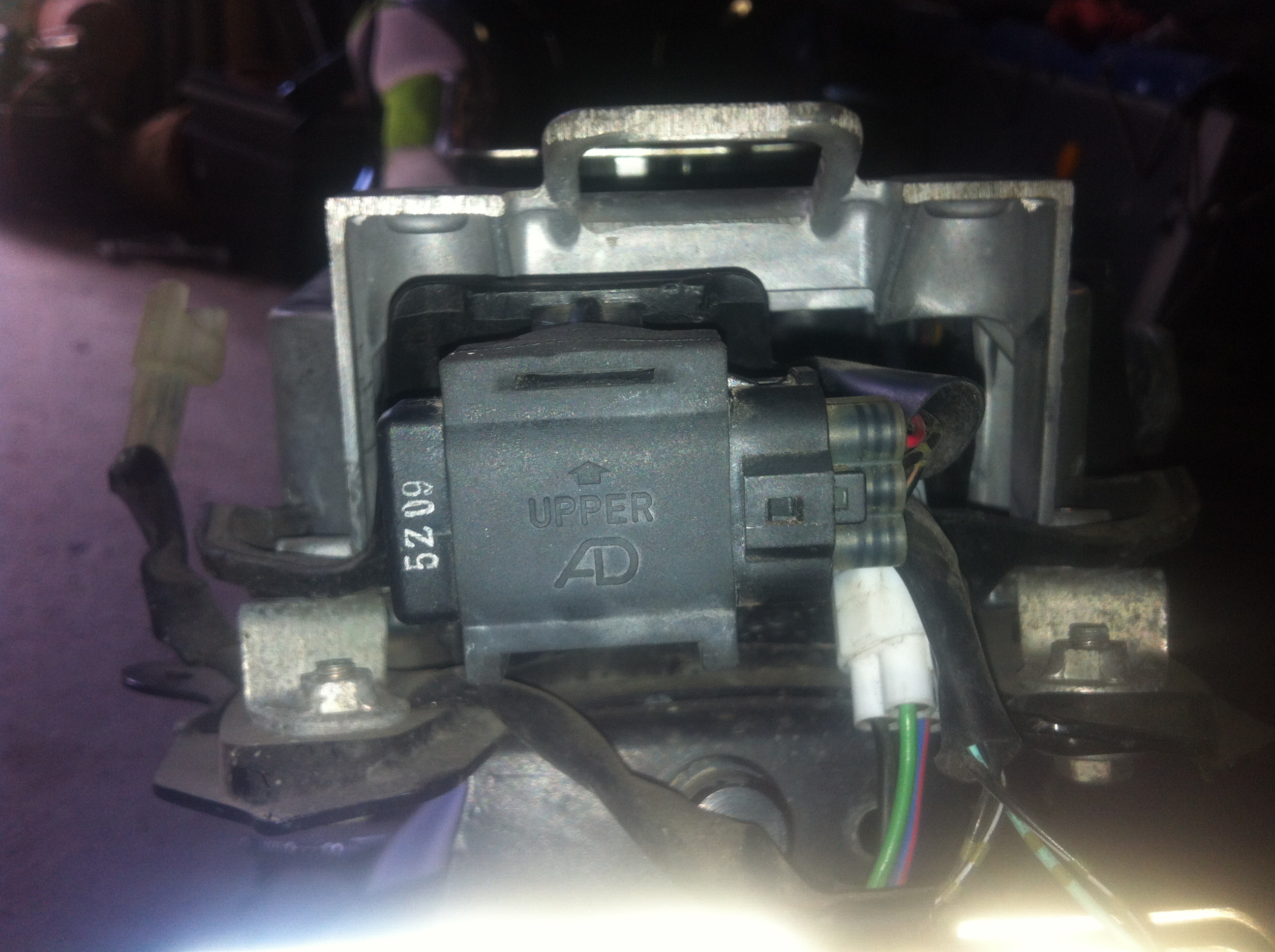

gestern hatte ich meinen ersten Sturz, mir ist bis auf ein paar Prellungen nichts weiter passiert, nur meine Maschiene macht's nicht mehr. Optisch nur Kratzer aber sie springt nicht mehr an.
Hab was von einem Umkippsensor gelesen und daraufhin das Heck demontiert.
Nun hab ich die kleine Schwarze Kiste (siehe Bild) vor mir aber weiß nicht weiter.
Stecker hab ich rausgezogen. Riecht etwas verschmort aber sonst nichts zu erkennen.

Hast du mehr Infos als 'sie machts nimmer'?
Dreht der Anlasser, orgelt sie beim Versuch zu starten oder passiert einfach garnichts?

Anlasser dreht nicht, Zündung aber ganz normal.
Das selbe als wenn der Kill Schalter umgelegt wär.

Ich tippe eher auf Kupplungsschalter. Evtl ist der Hebel etwas verbogen und der Nippel wird nicht mehr genug reingedrückt. Gerade bei Zubehörhebeln, solltest du welche haben, ist das ein Problem.
Sollte Letzteres der Fall sein, würde ich den mal gegen den originalen tauschen und dann nochmal probieren.

Umkippsensor kann es nicht sein, denn dann würde der anlasser drehen, die Maschine aber nicht anspringen. Da sie anscheinend keinen Fehler rausschmeißt und der anlasser auch nicht dreht tippe ich auch auf den kupplungsschalter.

sieh mal am Kupplungshebel nach, da ist wie max schon sagte, so ein pin der beim ziehen der kupplung reingedrückt wird. Wenn der nicht reingedrückt wird, kannst du deine Maschine auch nicht starten. :)

Ich danke euch vielmals, es ist der Kupplungshebel gewesen.
Original montiert und jetzt läuft sie wieder, bin erleichtert.
Hab nochmal fehlerspeicher ausgelesen und sie sagt alles in Ordnung :)
