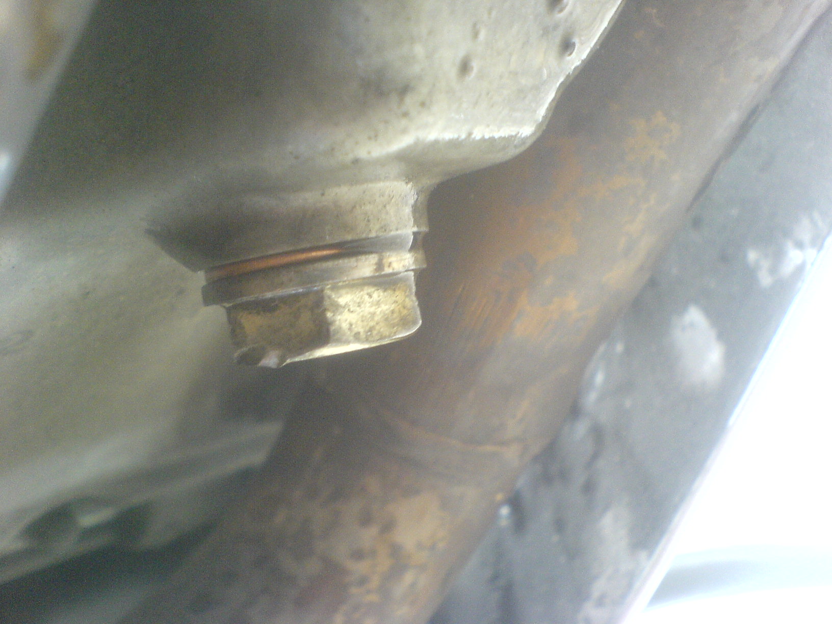

muss die ölablassschraube plan sitzen?
Diskutiere muss die ölablassschraube plan sitzen? im Technik Allgemein Forum im Bereich Technik; ja wie ihr sehen könnt extrem dummer treadtitel :o aber is mir gerade so vorher aufgefallen un bin mir gerade einfach nicht sicher

ist es dicht? sieht nicht so danach aus, evtl is die kupferdichtscheibe zu klein
Christopher
Klar muss die gerade sitzen,soll ja Dicht sein;)
Wenn de die schräg ansetzt merkste das auch,weil se dann nicht reingeht wenn die Gewindegänge nicht zusammenpassen.
Wenn die undicht ist versuchs mal mit ner neuen Kupferdichtung:)(Sollte eig. am besten immer ne neue drauf)

die ist schon richtig reingeschraubt aber die kupferscheibe muss neu sonst rutschst du irgendwann auf deinem eigenen öl in der kurve weg.

hab gerade nochma alles saubergemacht, werd die tage schauen ob sie wieder leckt.. dann muss wohl ne neue her ..
danke für eure antworten :)

also wenn du nen ölwechsel machst mach immer nen neuen kupferdichring rein...
mach ne wanne blitzblank sauber und lass das öl da rein... gugg ob die schraube sauber mit hand bis zum ende reingeht, so guggst du ob die gewindegänge jut sind und am ende guggst du ob sie plan an liegt... dann wieder raus, kupferdichtring drauf und dann rein und mit entsprechender nm festziehen...
öl rein... und guggen obs dann noch tropft... sollte es aber dann net...
aber wenns jetzt auch net tropft dann kannst drin lassen, wenn du nachts gut schlafen kannst ;)

Je nachdem wann der letzte Ölwechsel gemacht wurde kannst das evtl gleich mit nem Ölwechsel verbinden. Dann sparst dir das mit dem Wanne blitz blank putzen und hast gleich frisches Öl drin

Grundsätzlich bei jedem Ölwechsel solltest ein neuen Kupferring nehmen.
Kupfer härtet mit der zeit aus, und abdichten tut es nur wenn es weich ist da du den dann quetscht beim anziehen.
das ist das Problem. Der ist nach dem Anziehen dann gequetscht. Nochmal oder weiterquetschen geht schlecht. Deswegen dichtet der auch beim 2. mal meist nicht mehr richtig ab.
