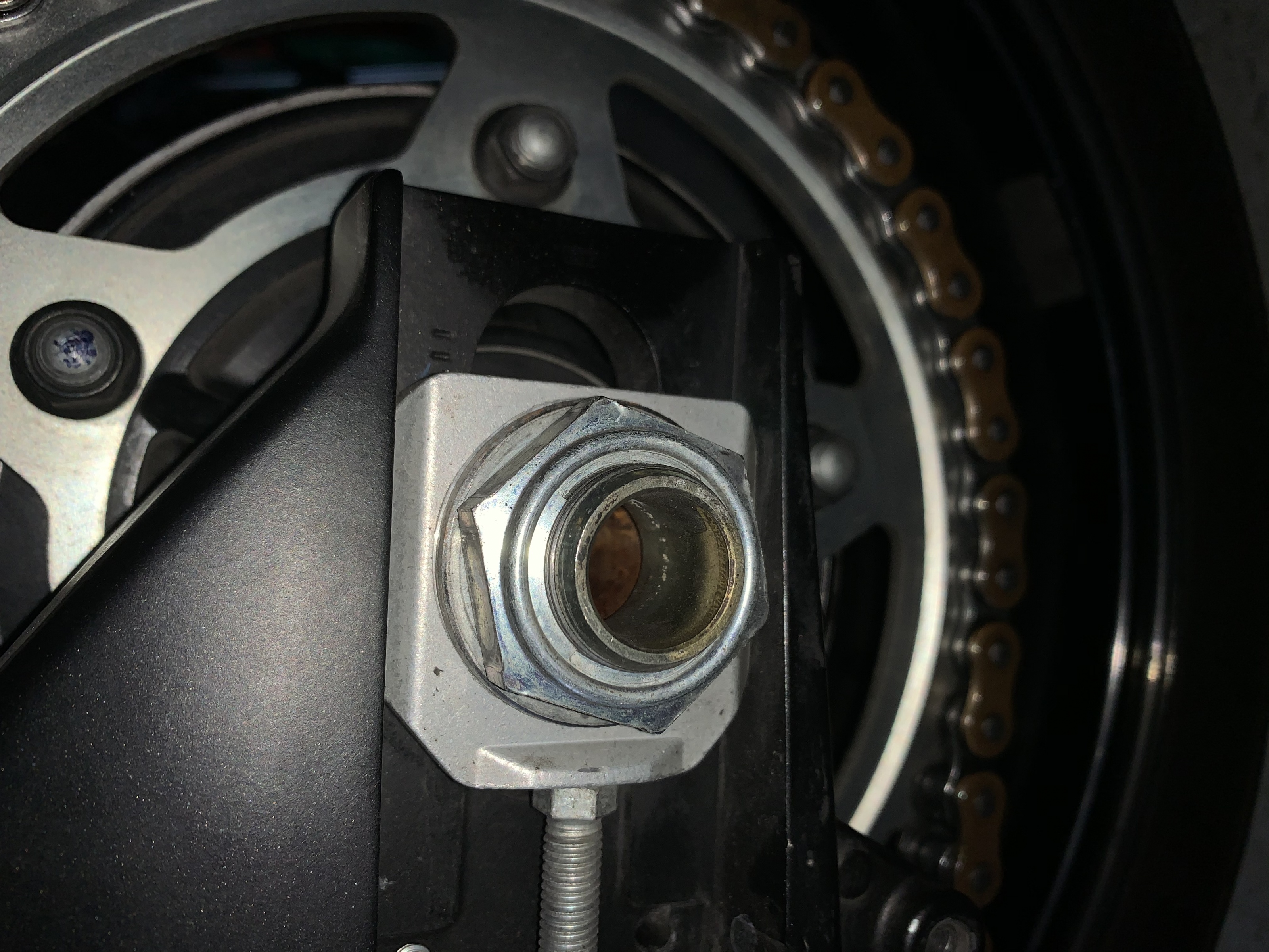

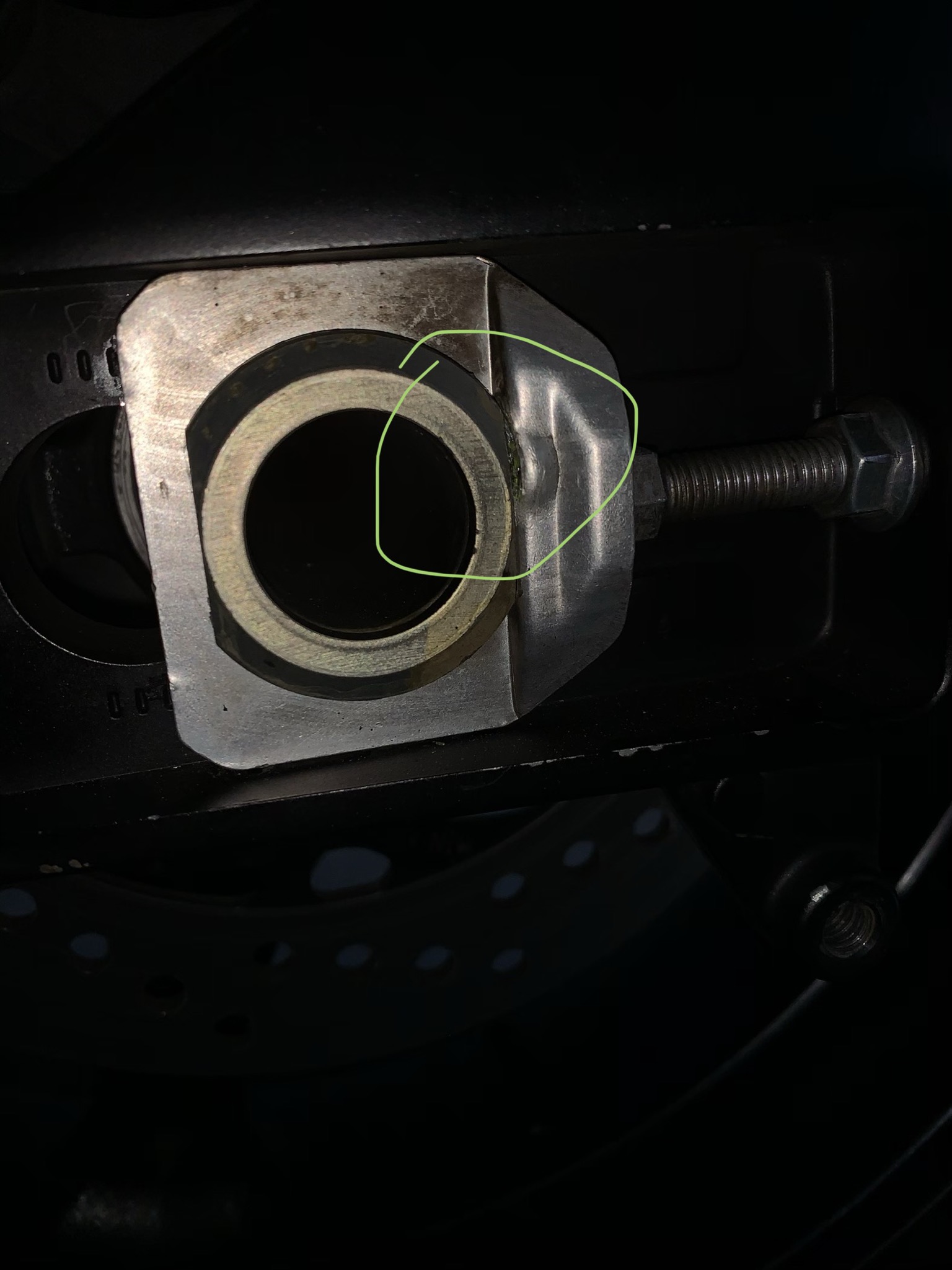

Hallo Leute,
ich habe an meiner 750K7 das Kettenservice gemacht ganz normal wie es im Werkstatthandbuch steht und auch nicht zum ersten Mal.
Lief alles super, bei der ersten Ausfahr merkte ich dass die Kette zu laut ist also gleich zurück nach Hause, Haupmutter der Hinterradachse entspannt und die Kettenspannung gelockert.
Dann beim Anziehen mit 100Nm merkte ich dass die Kette noch etwas entspannter sein sollte, also Drehmomentschlüssel drauf und wollte diese lösen, aber nichts da, ein sehr hoher Kraftaufwand notwendig also stop, wie ich so schaue sehe ich dass die Gegenseite sich in den Spanner reindreht.
Scheint so als hätte sich die selbstsichernde Mutter festgefressen.
Hat das jemand von eich schon gehabt?
Was kann ich machen wie soll ich vorgehen.
Fahren kann ich nicht da ich denke dass die Achse nicht ganz fest ist.

Hab ich im Forum schon mal gelesen. Passiert wohl ab und an. Beim Kettenspanner gab es auch ne Rückrufaktion.
Du kommst wohl um ne neue Steckachse und Kettenspanner nicht drum rum...
Ich kann dir die von Gillestolling wärmstens empfehlen. Einfach ne andere Liga als die Originalen.
Ach so, zur Not flexen :mad:

Ich würde erstmal versuchen, die Mutter mit einem Brenner richtig heiß zu machen. Vielleicht löst sie sich ja.
Ändy1
Ändy1
12.07.2013
307
Aachen
GSX-R 750 L1
Falls vorhanden mal nach dem Erhitzen mit einem Schlagschrauber probieren?
Ansonsten reihe ich mich ein mit dem Hinweis, dass es da mal einen Rückruf gab :)
(hilft dir nur aktuell wenig...)
Viel Erfolg!

Hatte das auch schon mal. Hab es damals abbekommen in dem ein Kollege mit ner großen Rohrzange auf der durchdrehenden Seite gegen gehalten hat. Ich verwende die Achse heute noch. Ziehe übrigens meine Achse immer nur mit 80nm an. Sowohl bei der K6 als auch bei der L1. Das Gewinde der Steckachse sollte eigentlich immer mal gesäubert werden. Kann man mit ner Messingdrahtbürste z. B. machen

Mein Plan nach dem Durchlesen und recherchieren ist, mit dem
Schlagschrauber ran zugehen, werde da ich keinen Heißluftföhn habe den normalen Haarföhn nehmen und das vorher erhitzen.
Hoffen wir, dass die Mutter ohne Schwierigkeiten ab geht. Würde mir den Tag erleichtern!
Danke für euer Feedback!

So update:
Schraube habe ich mit einem großen Schlagschrauber abbekommen.
Nun heißt es Teile bestellen.
Danke für eure Unterstützung!
