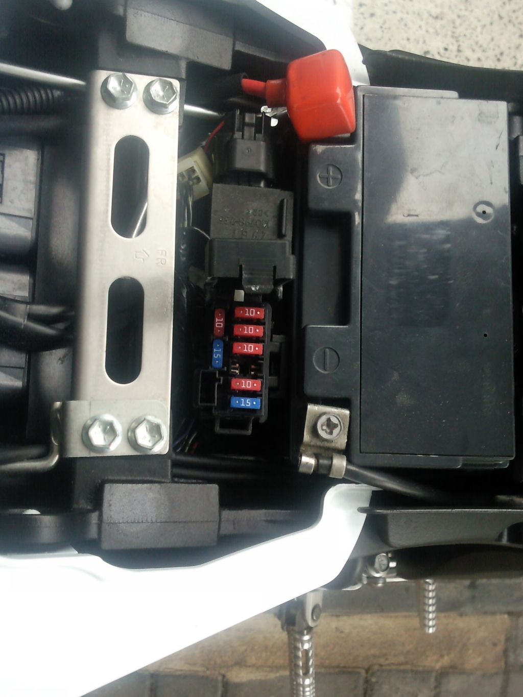

Hallo liebe Leute,
habe gerade an meiner LED Kennzeichenbeleuchtung gebastelt und die 2 Kabel sind kurz zusammen gekommen.
Es gab einen kurzen "Knack" und der Tacho funktioniert seitdem nicht mehr,
Kann Sie zwar starten und Lichgt geht auch aber der Tacho und Drehzahl bleiben aus.
Wird wohl die Sicherung sein, aber wo finde ich diese?
Habe mein Buch leider nicht zur Hand und würde die Sicherung morgen kaufen,
sind das normale Sicherungen wie beim Auto?
Ich habe eine 750 K7, für eure Hilfe schonmal danke im vorraus.

in der knazel vorn rechts oder links oder unterm sitz müsste so ne kleine schwarze box sein

Sind das normale Sicherungen? oder gibts da beim Motorrad bzw. bei Suzuki etwas spezielles?

Also, soweit ich weiß, sind es entweder handelsübliche Minisicherungen oder Flachsicherungen wie im Auto. In dem schwarzen Kästchen die Minisicherungen, ansonsten die Flachsicherungen

Habe ganz vergessen, die Ursache zu Posten.
Es war nur eine stinktnormale Sicherung die durchgebrannt ist.
Siehe Bild:
