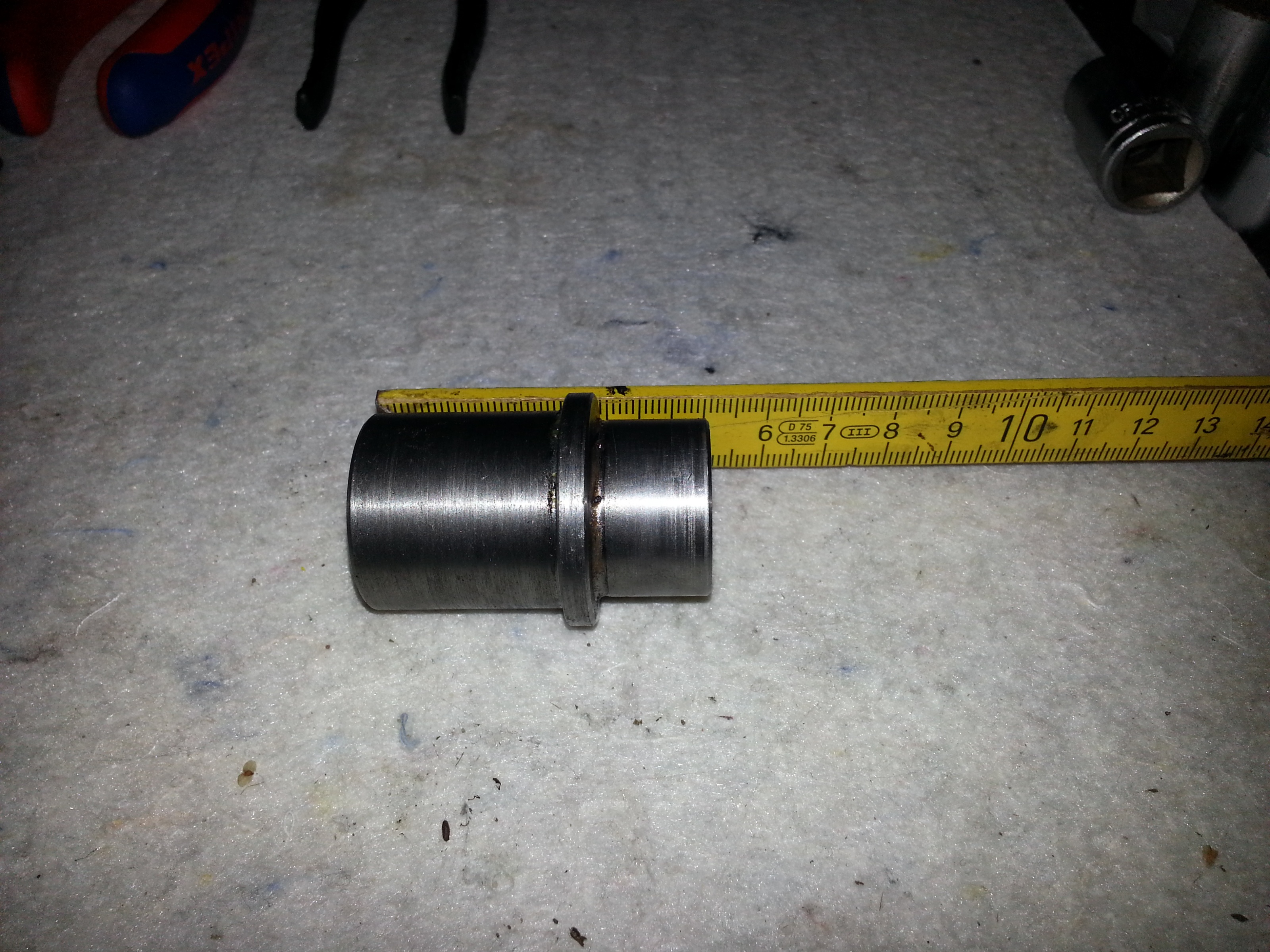

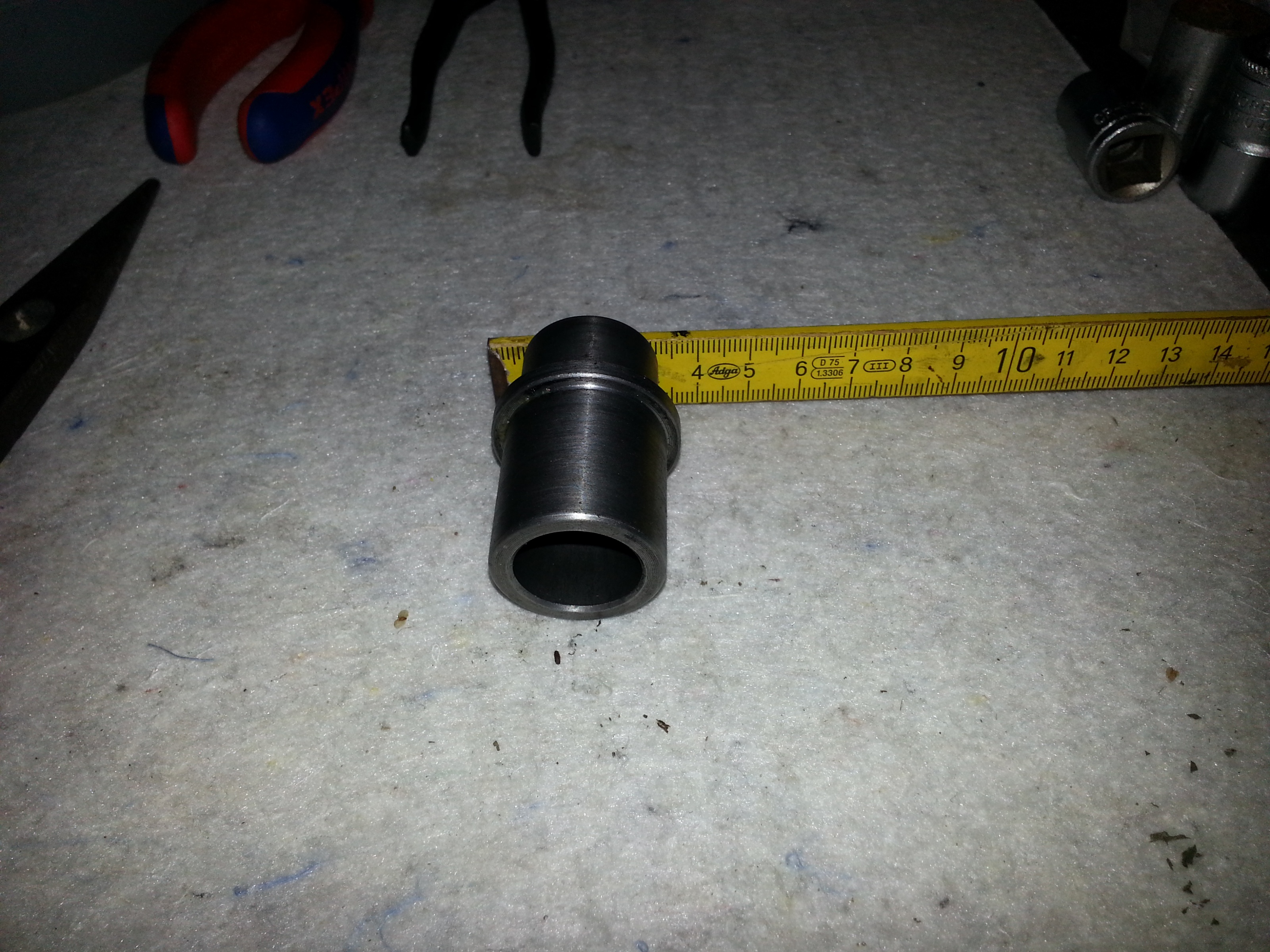

Hallo,
Geht um ne GSX-R 750 Baujahr '95
Musste letzten Freitag unfreiwillig mein Hinterrad ausbauen und mir einen neuen Reifen besorgen(bin anscheinend in einen Nagel gefahren auf dem Firmenparkplatz). Heute nach dem Zusammenbau ist allerdings ein Teil übrig geblieben, welches anscheinend nirgens rein passt und bevor es mich heftig auf die Schnauze legt, weil dieses Teil irgendwo fehlt, frage ich lieber euch, ob jemand weiss, wo das dran/dazwischen/drauf kommt. Danke schonmal für die Antworten :-)

hinterachse!? vllt distanzhuelse zwischen kettenrad und felge oder sowas!? =)

Kommt zwischen Rahmen bzw schwinge und die Felge musste eig zwei seinen. Ich mich nicht täusche

Ich hoffe stark, dass du ohne das Teil nicht fährst?!

Sieht aus wie das Distanzstück zwischen Schwinge und Laufrad!!! Fahr blosssss nicht ohne!!! Hinten linke Seite beim Kettenrad.
B
Bobo08
Schau mal hier rein, laut der Abbildung gehört die Hüle(9) zwischen Kettenträger und Rad.
Wenn du diese nicht rein machst können die Radlager sehr leiden.:(

und du drueckst die schwinge beim anziehen der achse bei.. uncool! ;) war meine 1. vermutung also richtig...

Hat genau zwischen Kettenträger und dem Rad gehört, was mich aber wundert, da dieses Teil beim auseinanderbauen am Freitag zusammen geblieben ist.
Vielen Dank für die Hinweise :-)

Dann is ja wieder alles gut :)Kannst wieder Gas geben:D
