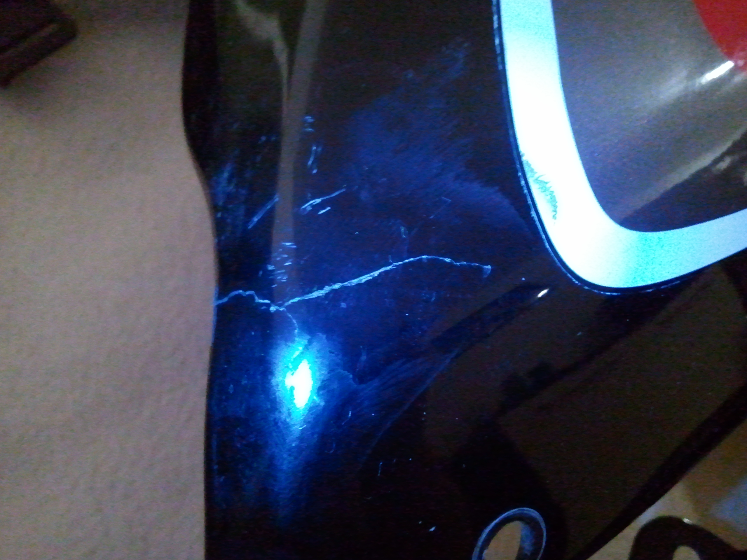

hi liebe freaks. ich hatte letzten sommer einen rutscher und nun möcht ich mein bike komplett umgestallten.
aktuell sieht sie so aus: P1314[02]_24-08-11.JPG
nach dem winter soll sie in etwa so aussehen: 328.jpg
meine frage: die verkleidung ist links eingerissen und zwar das große teil mit dem gsx r logo 2012-02-01 21.12.50.jpg

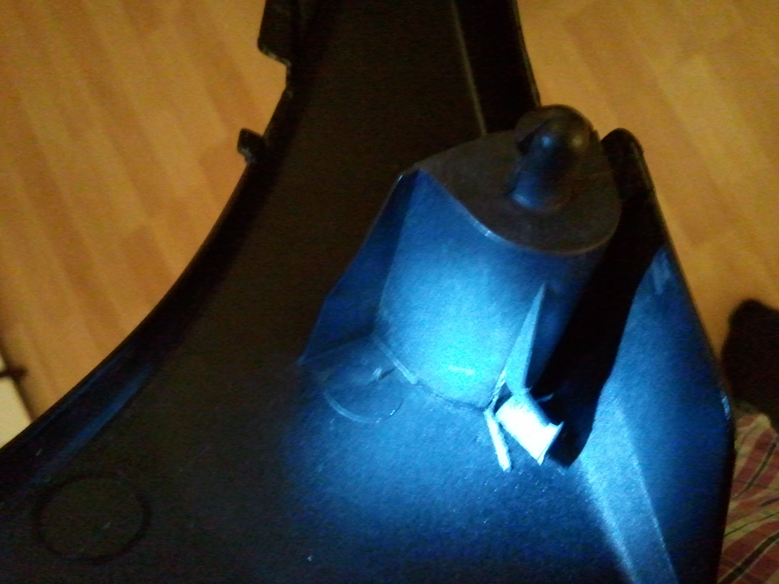

und noch n bild von der innen seite: 2012-02-01 21.12.27.jpg
zuerst wollte ich es mit glasfaserwolle machen, wurde mir aber dringendst von abgeraten. spachteln soll da schon deutlich besser sein.
ist das möglich an der stelle zu spachteln?
da auch ein leichter druck an der stelle ist.
muss ich es dann auch noch verstärken oder hällt das dann acuh so?
oder soll ich das teil lieber neu kaufen und dann lackieren lassen? ist eben deutlich teurer....

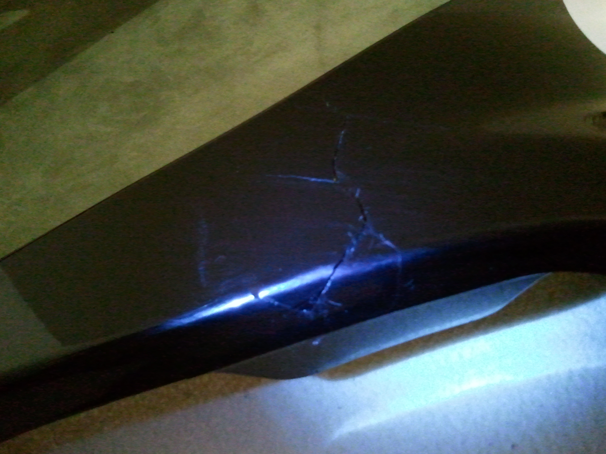

rechts hat susi ebnfalls was abbekommen auch am gleichen bauteil: 2012-02-01 21.13.18.jpg
selbe frage... neu kaufen oder ist da spachteln die günstige alternative?

Die Teile sind ja alle gebrochen was willst du den da spachteln?
Risse Schweißen mit Glasfasermatten von der Rückseite verstärken und dann kann bzw. muss man spachteln.
Derjenige der dir den Tip gegeben hat hat mal garkeine Ahnung, geh lieber damit zum lackierer der das später auch lackieren soll. Die machen das so das es hällt und auch der Lack sich mit dem Spachtel verträgt.

aber echt hey...., wer so nen tip gibt hat kein plan vom kleben, spachteln u lackieren...
meine hab ich mit glasfasermatten u epoxidharz geklebt. hält bombe...
meine teile sahen schlimmer aus...
man muss aber ahnung vom richtigen "kleben" haben, ansonsten brichts bei kleinster belastung....
also, ICH würds kleben....
oder du kaufst dir was zerkratztes gebrauchtes u lässts lacken.

also so schlimm sehen die teile ja garnicht aus.. wie die anderen schon sagten mit glasfasermatten und harz hinten verstärken.. dann an der oberseite ein v-schnitt entlang den rissen machen und an jedem ende des riss ein kleines loch bohren damit nimmst du dem riss die spannung und er kann nicht weiter aufreisen... dann mit speziellem klber die rissen auffüllen udn glatt schleifen und dann ganz hauch dünn drüber spachteln.. solltest den spezial klber nicht haben kannst auch alles spachteln oben. solltest du sowas nicht können dann geh lieber zu jemanden der das kann am besten zum lackierer deines vertrauens =)

Ich würde von hinten die Riße mit Glasfasermatten laminieren, von vorne mit Harz ausgießen, darüber Glasfaserspachtel, dann Polyesterspachtel und dann lackieren, fertig.
