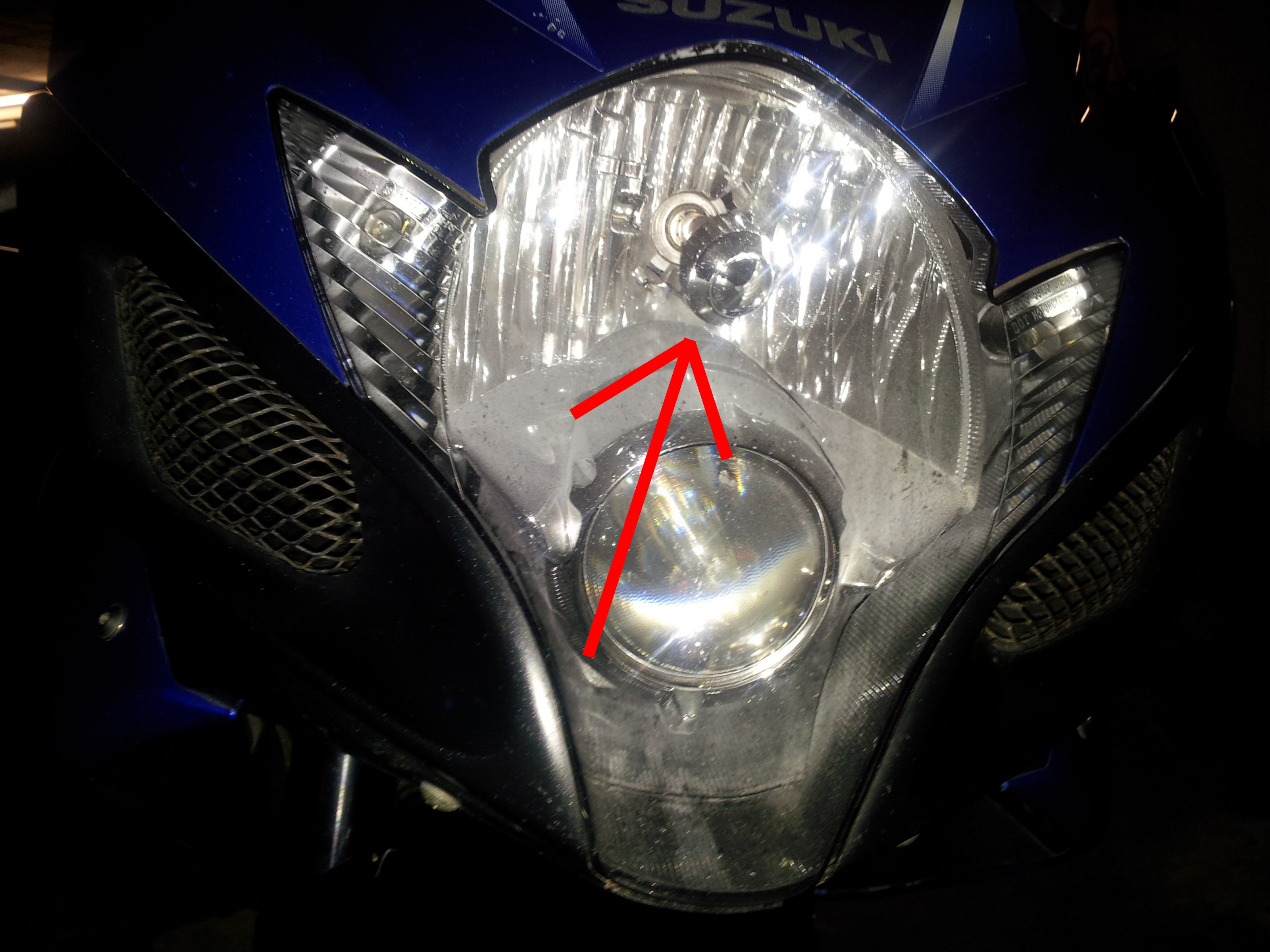

Ich bin bislang noch keinen einzigen Meter mit dem Bike gefahren, hab aber leider schon den ersten Mangel feststellen müssen.
Im Scheinwerfer hängt die Reflektorblende, die eigentlich mittig vor der Birne sitzen sollte, stattdessen lose im Gehäuse rum.
Um zu prüfen ob es vielleicht einfach nur nicht richtig eingeklipst ist, hab ich den Tacho ausgebaut und die Birne rausgeholt.
Dabei musste ich leider feststellen dass einer der Halteklips dieser Blende gebrochen ist. Eine Austauschmöglichkeit sehe ich persönlich nicht, da die Öffnung für die Birne zu klein ist um den Reflektor da raus zu bekommen und entsprechend einen neuen hinein zu bekommen (seht ihr auch so, oder ?).
Sprich hier müsste der komplette Scheinwerfer getauscht werden. Garantie bzw. Gewährleistung muss mir der Händler ja für 12 Monate einräumen.
