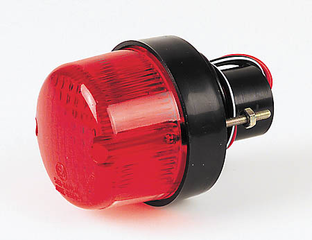

da ich die Blinkergeschichte "erfolgreich" beendet habe, bin ich nun beim 2. Schritt meines Umbaus.
Ich muss diese Rücklichter hier:255-990.jpg
in diese HUV bekommen
Bei den Rücklichtern kann man erkennen, dass die eine Gewindestange und die Mutter haben.
Aber wo mache ich das fest? Einfach an der Rückwand von der HUV? Muss ich dann ein Loch für das Ende+Kabel machen und ein Loch für Schraube mit Mutter? :confused:

Also ich hab dieselbe HUV und habe dort solche Shark Nose Rücklichter 2x, diese haben hinten so wie deine einen solchen schwarzen Pimel wo die Kabel herauskommen.
Dort ist ein Gewinde eingefräst. Dann schraubt man die Überwurfmutter ab, steckt die Rückleuchte in das vorgebohrte Loch und von innen wird dann die Mutter wieder drüber gezogen und die Sache ist fixiert.
bei dir wirst du 3 Löcher pro Rückleuchte bohren müssen.
Eins für den schwarzen Pimel wo die Kabel rauskommen und zwei für die Gewindestangen rechts und links daneben um die Leuchte zu fixieren.

Also du hast nur das Stück Plastik dazwischen?
Das war eine meiner Sorgen, ob das Plastik nicht zerpsringt, ob es hält...ob es nicht vibriert oder wackelt, etc..
Vor allem scheint der Abstand bei meinen Leuchten mega-eng zu sein zwischen Mittelstück und den 2 Gewindestangen.
Krieg sie leider erst die Tage, und kann das noch garnicht genau bestimmen.
Wenn ich da das Loch für Gewindestange und das Loch für das Mittelstück habe, wird da vllt kaum Abstand zwischen sein.

ich würde von hinten gummiuscheiben hinter packen , ansonsten ne dünne metallplatte von hinten wo man die schrauben auch drauf ruhen lassen kann .

Bei mir waren 3 löcher in der huv!und dann einfach nur die mutter mit dcheibe drauf gedreht!frag mal den orange ob der was wackeln gesehen hat!^^derhat das oft genug von hinten gesehen!^^und gehalten hats auch!haben die mit 2 mann raus gemacht!
