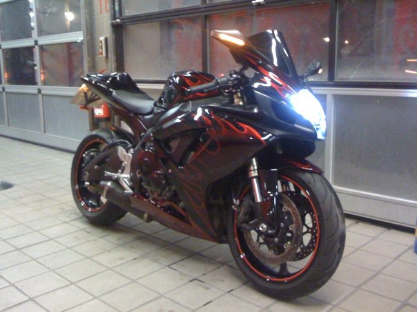

Hallo liebe Leutpopcorn
folgendes ist passiert.
Ich wollte meine Abgasklappe deaktivieren.....was auch funktioníerte.
Aber wie es kommen sollte hab ich die "zu" gemacht statt "auf".
Ich überbrückte die Kabel am Stellmotor......was mir auffiel war das es in die FALSCHE Richtung ging!!:eek:
Nämlich zum Steuergerät und nicht zum Stellmotor......nun ja seid diesem Tag läuft ´mein Bike nicht mehr.:(
Hab mir nen Schlosssatz bestellt mit ECU......(Gebraucht) funzte nicht.
Also alles wieder zurück in den Ur Zustand.
Zündung geht, "N" wird angezeigt, Starten kann ich......hab keine Fehlerlampe, Display ziegt nix an......ist nur Rot beleuchtet.
Kraftstoffpumpe läuft nicht an und die Drosselklappeneinheit bewegt sich auch nicht.
Jemand eine Idee? Bin mit meinem Latein am Ende........HILFE
