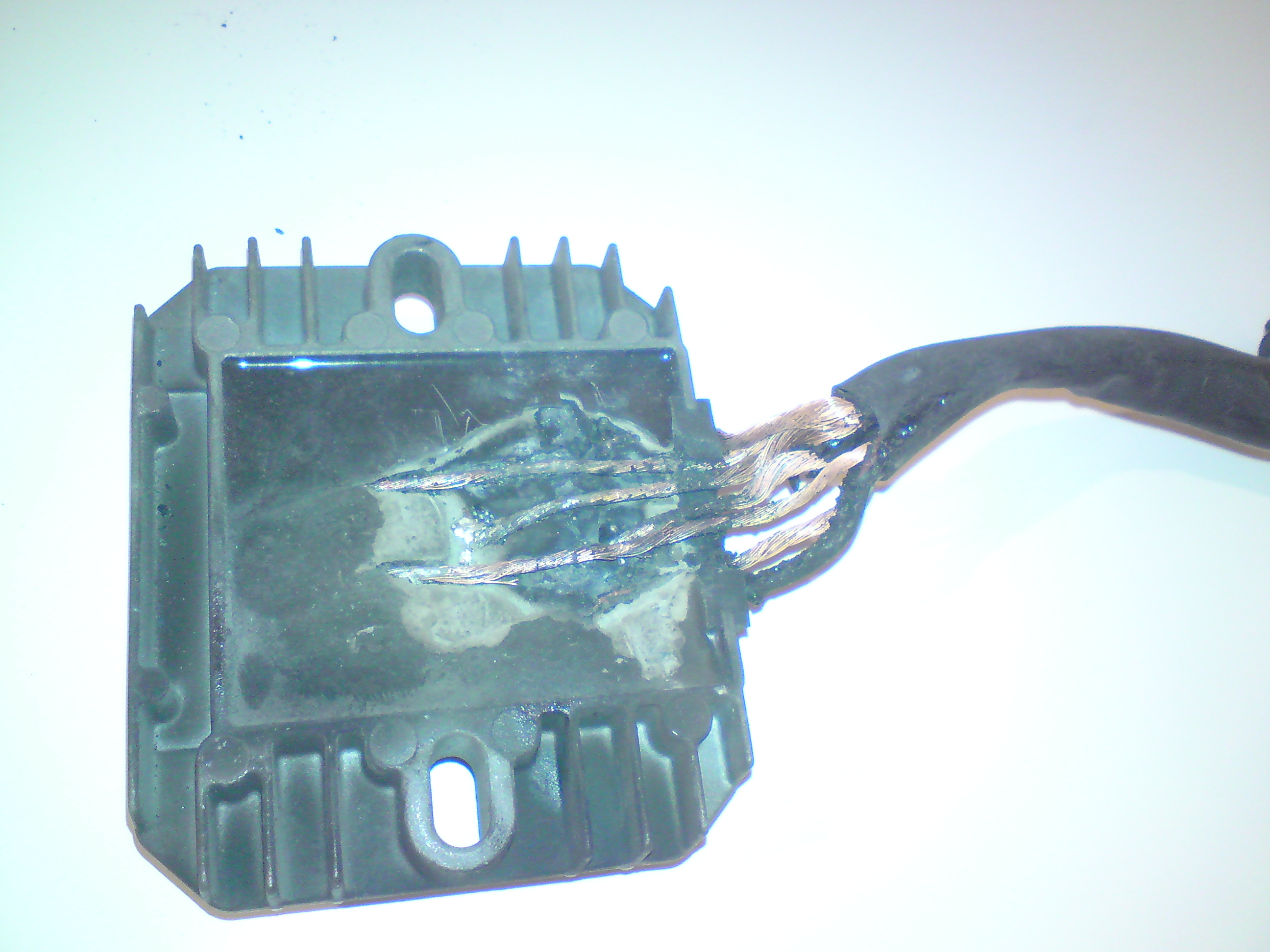

so, jetzt---
hab es gefunden *stolz sei*
es ist mein gleichrichter *seufz*. oder besteht die möglichkeit nicht, das die kabel am motor schleifen??? also ich mein, könnte es einen bestimmten grund haben, das das passiert?! und hey, hat jemand ne Ahnung, was mich der neu kosten würde? also nicht gebraucht bei eblöd...
Christopher
na so mit 100-120€ wirst wohl dabei sein...
Aber was heißt´n jetzt Kabel die am Motor schleifen??Meinst die 3 Kabel von der Lima zum Gleichrichter oder wie oder was:confused:
Mach doch mal nen foddo wenn´s geht,Kabel gibt´s ja ne menge an sonem moped:D
gixxer-750
gixxer-750
02.07.2007
62
m?nchen
750 gsxr k7
mhh...na da is die frage ob vll doch nen gebrauchte..
dasis das kabel direkt am gleichrichter,denk mal es hat am motor bzw an nem halter geschäuert.oder gibts evtl nen anderen grund das das ding abraucht?
Christopher
Okay,der is definitiv hin:D
Am besten besorgst dir nen neuen und probierst ob se wieder läuft,is nicht gesagt das da noch was anderes kaputt is;)
evtl.einfach zu heiss geworden...
Bei mir war der Stecker zwischen Kabelbaum und Regler verschmort,neuen Regler dran gemacht und seither keine probs mehr damit:)
Vielleicht findst auch was für´n 50´er im eblöd
Glaub der Cheffe hat noch sonen Gleichrichter rumliegen(ich weiss aber nich ob der für dein Modell auch passt)kannst ihn ja mal anschreiben und fragen;)
