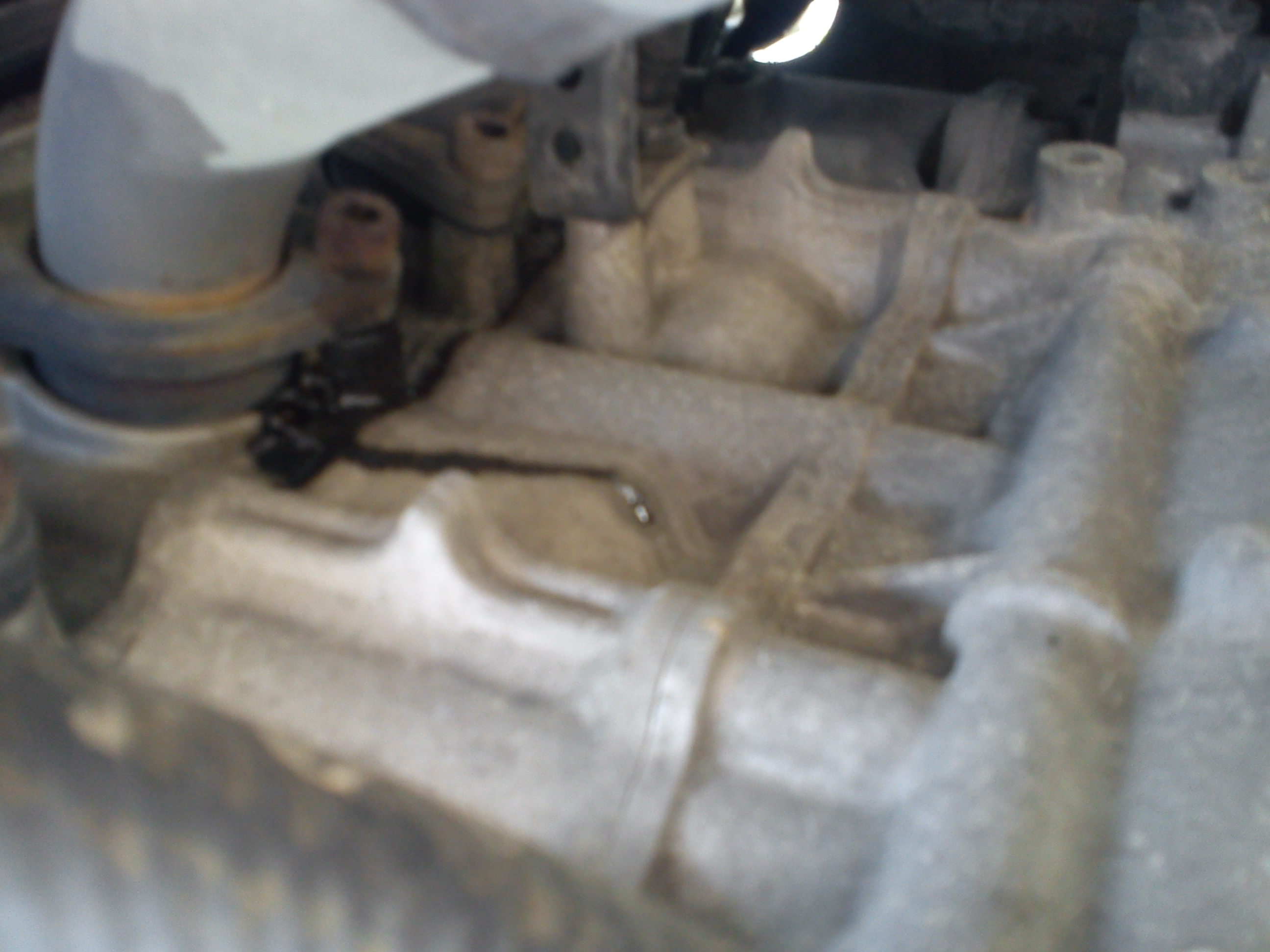

Hallo Leute
hatte heute mal wegen Blinker wechsel meine Verkleidung runter und hab das hier entdeckt
Was ist da los???

Könnte drauf hindeuten das sich die Kolberringe langsam verabschieden.
Da wird das Öl über die Ventile in den Auslasstrackt gedrückt.
Am besten mal Kompression bzw. Druckverlusttest durchführen lassen, dann kan man es etwas besser eingrenzen.

Ist bestimmt eine SRAD :D Die Kolbenringe müssten schon sehr im Eimer sein, damit das Öl unverbrannt dort durch die Krümmerdichtung rauskommt. Ich behaupte Abdichtung der Kerzenschächte am Ventildeckel ist hin. Weil dort unten enden die Entwässerungskanäle.

Auweh mhm und wie tauscht ma so eine Dichtung aus??? Bzw was würde sowas in der Werkstatt kosten??
weis keiner was man da machen kann?

Würde mal die Kerzen ausbauen und schauen ob in den Kerzenkanälen Öl drinnen ist.
Wenn ja Dichtsatz für besagte Kerzenschächte besorgen.
Aber was mir noch eingefallen ist, könnte evtl. sein das die Ventilschafftdichtungen hin sind.
Dazu Krümmer abmontieren und dann kannst es sehen ob am Ventil das Öl rausläuft.
Das ist aber ein etwas grösserer Aufwand, da werden die Nockenwellen zu raus müssen!

Das ist kein Hexenwerk. Tank hoch, Airbox ab, Zündkerzenstecker raus, dann kannst du schauen ob der Kerzenstecker des betreffenden Zylinders verhölt ist. Anschliessend reicht ein Inbus um den Ventildeckel zu lösen. Am besten tauschst dort gleich alle Dichtungen, weil die Kerzenschachtdichtungen von der Ventildeckeldichtung getrennt ist.
Wäre zwar auch eine Möglichkeit, aber ich denke mal das Öl würde nicht rausfliessen können, erstens ist da noch die Krümmerdichtung die ja Gasdicht sein sollte. Zweitens sind die Abgase so heiß das das Öl verbrennen sollte. In dem Fall sollte die eher Blau rauchen.

Ventilschafftdichtungen halte ich auch für annähernd ausgeschlossen...da wird das Öl direkt verfeuert...kann ich ein Lied von singen :D
Prüf als erstes mal die Kerzen und die Umgebung.
