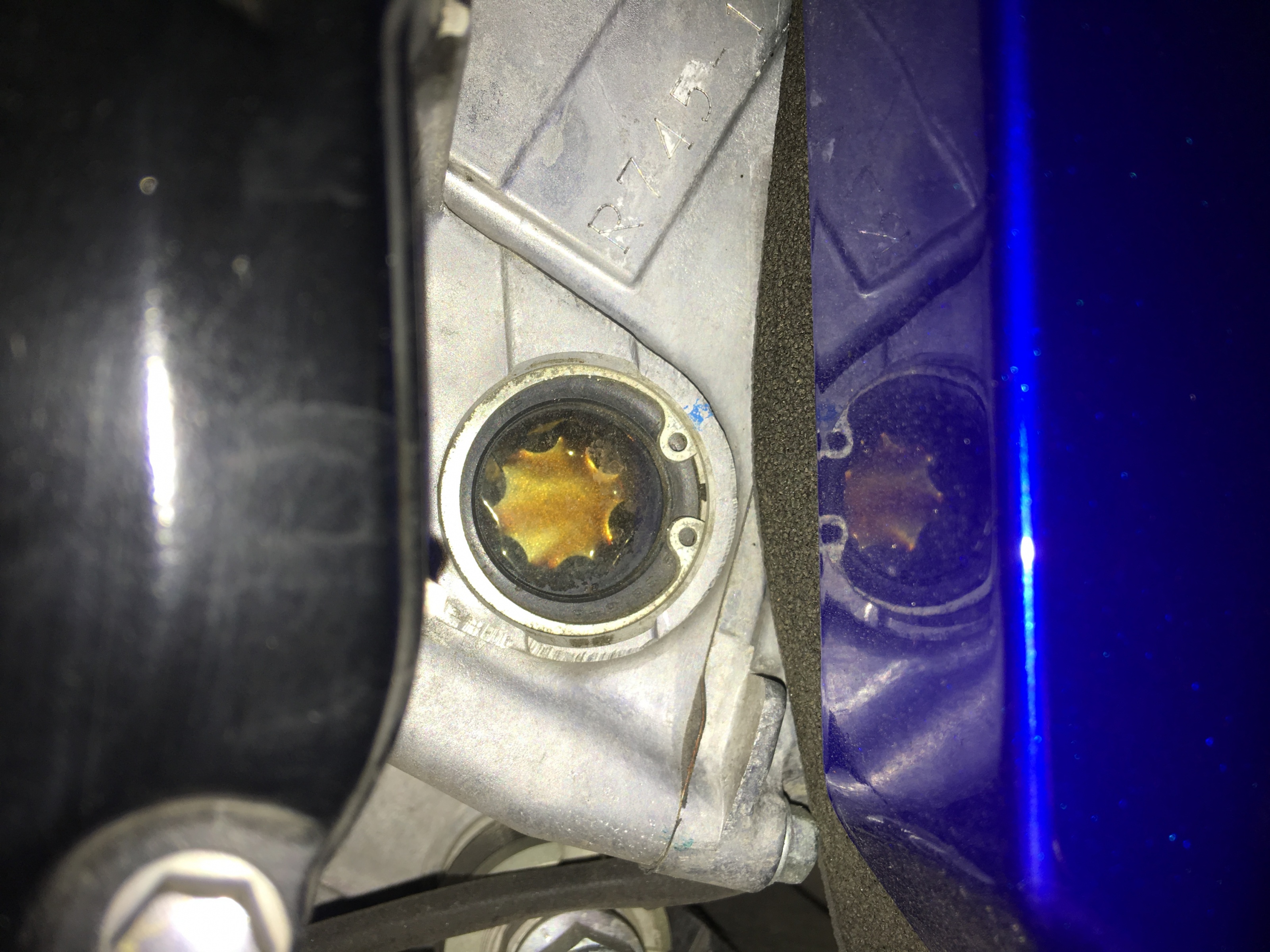

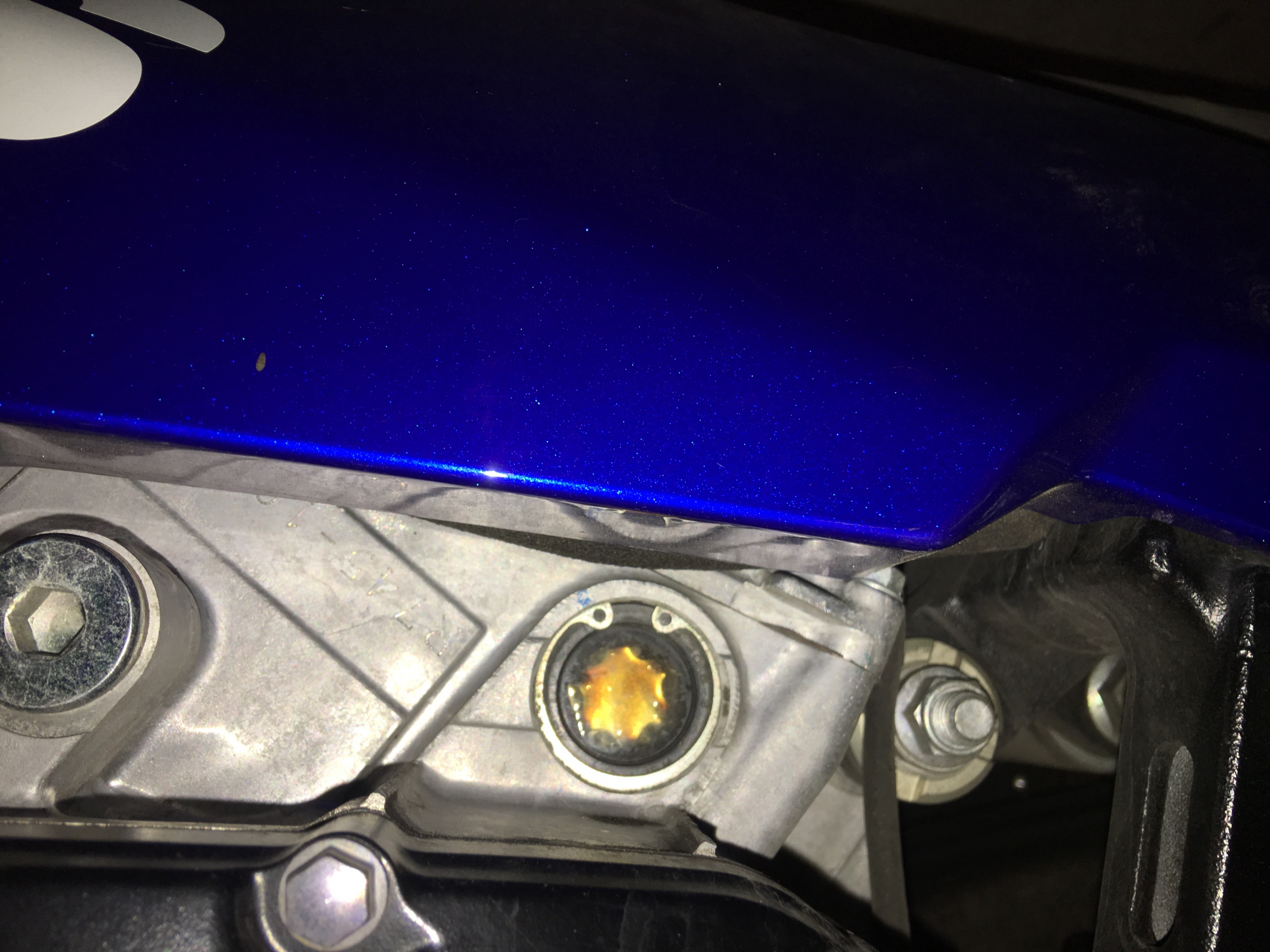

Guten Tag liebe Mitglieder
Hab eine Frage. Hab letztens den Ölstand kontrolliert im Stand und als das Bike gerade stand und nicht warmgelaufen war, 2. Person hat sie gerade gehalten.Nur im Schauglas sah es nur so aus. Ölwechsel wurde vor 6000 km gemacht. Ist eine 750 k9. Ist doch etwas zu wenig oder? Es hat sich auch nicht weiter gefüllt. Öl verliert sie auch nicht, sonst würde ich es sehen da sie immer an der selben Stelle steht.

Sieht für mich eher so aus, dass das Schauglas übervoll ist...

das Öl tropft da nur langsam rein am Rand im Schauglas. Aber wenn ich mir die Fotos im Forum angucke, sehe ich ganz klar das Öl. Hab Angst dass sie zu wenig hat

Kipp mal die Maschine nach rechts, während Du auf das Schauglas guckst und beobachte, ob da dann das Öl zu sehen ist...

aber was mich wundert ich hab keine Min Max Markierungen

Also für mich sieht dass auch so aus als wäre das schauglas randlos voll. Was hast du denn für öl? nicht, dass es sehr zäh ist und deswegen den Trugschluss bildet. Hatte am Sonntag erst meinen Ölwechsel gemacht... da hatte ich eindeutig den silbernen Motorblock sehen können.

Mal ne andere Frage lief der Motor als du das Foto gemacht hast ?

Dein Min /Max sind die Einkerbungen im Alu links

Das Ölschauglas am Foto ist definitiv leer. Bei 6000km ist die Brühe tiefschwarz, ohne Diskussion.
Vermutlich vor 6000 gewechselt und nie mehr kontrolliert / nachgesehen.

Nach 6000km sieht bei mir das Öl auch nicht neuwertig aus wie auf den Bildern. Da ist definitiv Frischöl drin. Ölstand ist ebenfalls zu wening. Würde auch das Mopped mal leicht nach rechts kippen. Dann sollte sofort Öl ans Schauglas schwappen. Ansonsten definitiv zu wenig. Aber wie auch schon jemand schrieb: Alle 6000km Ölwechseln. Also , um sicher zu sein, Für 30€ Öl beim Polo Louis HG kaufen und Ölwechsel machen. Dann bist du safe

So hab die Maschine nochmal richtig gerade gestellt und siehe da Öl stand perfekt :)
Vielen dank Leute

Sometimes gerade is not gleich gerade...;-)
Dann kannst wieder bedenkenlos fahren. Aber nach dem Ölwechsel kontrollieren..nicht einfach Menge X einfüllen und dann nimmer kümmern.
