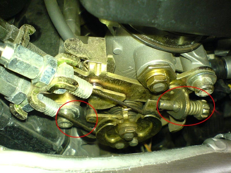

Und der Motor muss beim einstellen warm sein!
Also lass sie im Stand ein wenig warm laufen mit offener Choke. Dann die Schraube für die Leerlaufdrehzahl ein wenig reindrehen, die Choke schließen und den Leerlauf korrigieren bis die Drehzahl stimmt!
Die Schraube dazu befindet sich unterm Tank links an deinem Moped. Da wo die Gaszüge ankommen.
Das bekommst du selber hin und brauchst nicht unbedingt in die Werkstatt. Außer du hast zwei Linke Hände und gar keinen Plan.image.jpg

Hab ich gestern mal gemacht, danke dafür! Hatte gestern auch keine Probleme mehr.
Nur wenn das Moped kalt ist und ich sie ohne Choke starte und ohne Gas geben springt sie nicht an. Ist das normal bei den älteren Maschinen? Im warmen Zustand ist die Drehzahl dann ca bei 1300. kalt Denk ich weniger, deshalb springt sie ohne Gas oder Choke nicht an oder?
