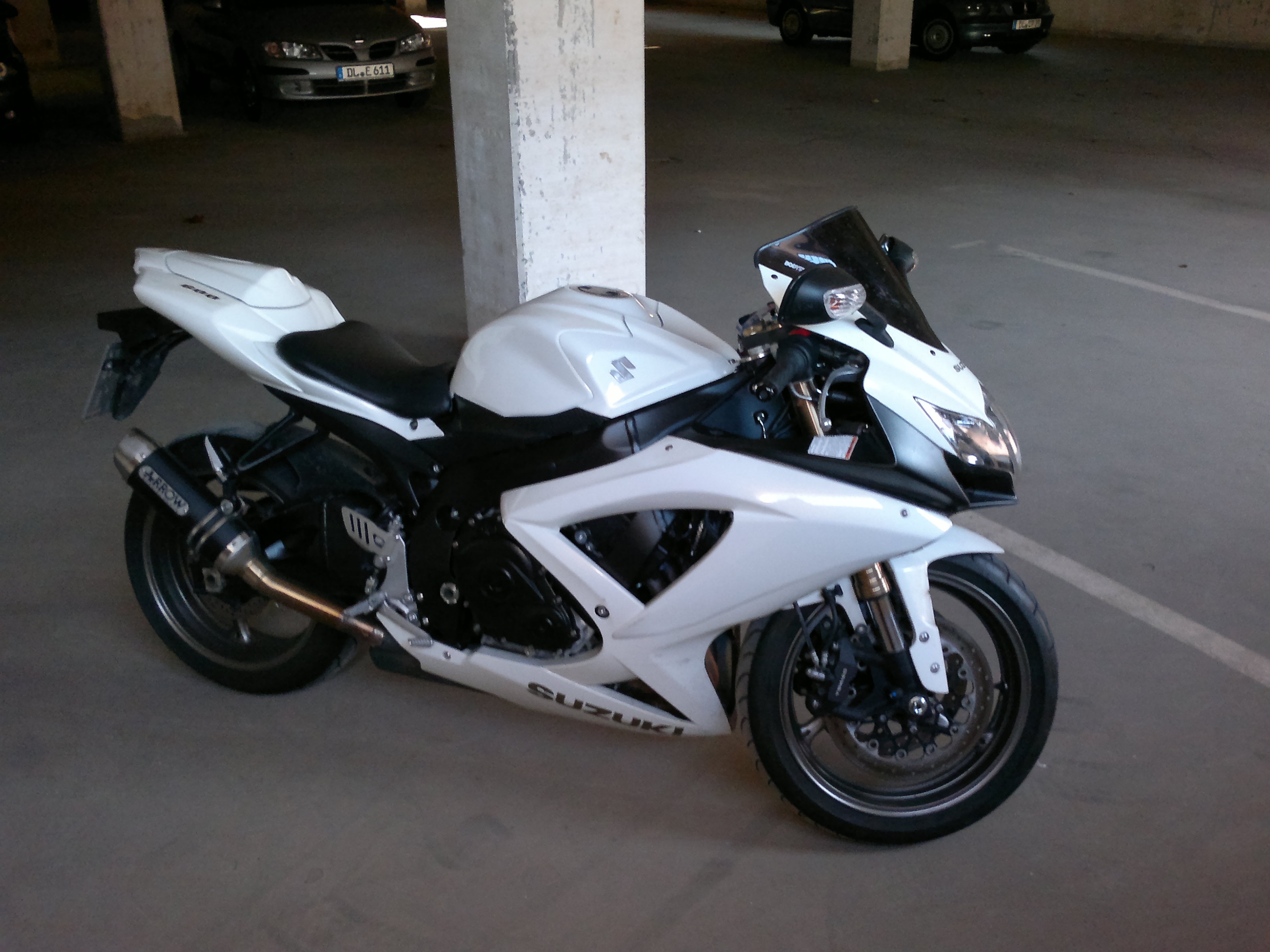

mal ein kleiner vorgeschmack....
hab das Bild nur bissl bearbeitet da es im Winterquartier nur hässliche Hintergrunde gibt, jedenfalls sieht sie jetzt so aus.
