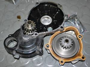

Hallo Leute passt der Motordeckel rechts am Motor (Anlasser/Zündung) von der K3/K4 auf die K1/K2? Hab mal ein Bild dran gehangen damit Ihr wisst was ich meine. Und könnte eventuell der Deckel von der GSX-R 600/750 K1-K3 passen? Danke schon mal an alle die mir ne nützliche Antwort geben können. :-)

Ich würde sagen, passt weder das Eine noch das Andere.
Zumindest passen die Deckel der 1000er K1&K2 nicht auf 750er Y-K3

Cool danke das ist doch schon mal hilfreich. :) Wäre noch das mit der Kilo K3/K4 zuklären ob die passen könnten. Hat wer noch ne Ahnung?

Also für die, die es interessiert: Der Deckel der GSX-R 750 K1-K3 passt. (oder wie sicher bist du dir Blümchenflücker?) Ich habe den Deckel einfach auf Risiko bei Ebay ersteigert. Es passt sogar das ganze Gehäuse! (Im Anhang ist ein Bild damit alle Wissen was ich nun meine) Anscheinend passt auch das Gehäuse der 600er K1-K3.
Rausgefunden hab ich das ganze über diese Internetseite: Ronayers.com Fiche Desktop (auf Englisch). Man geht auf Suzuki--> wählt sein Bj. und Model--> sucht dann links in der Liste das Teil. Dann klickt man auf die Teilenummer und schon sieht man bei welchem Modell das gleiche Teil verbaut ist.:) Coole Sache muss ich sagen.:D
Spatz
sogar der Deckel der 750er SRAD passt also auch der 600er/750er K4/K5.
Praktisch ausprobiert!
