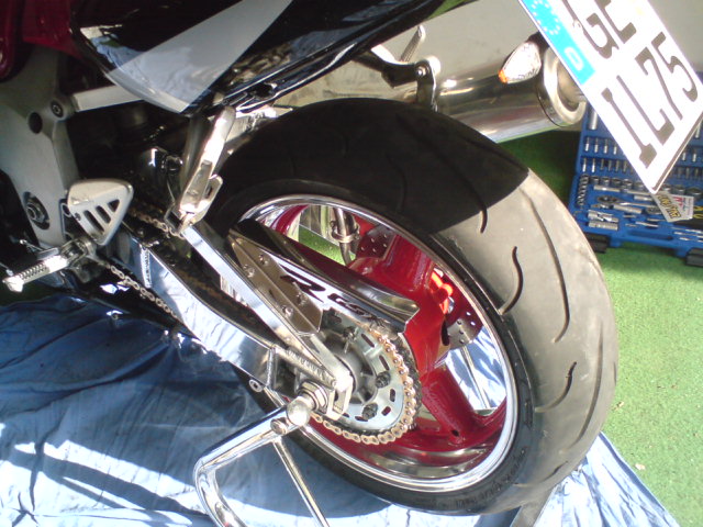

Hi Biker,
wollte euch nur mal meine Polierte Schwinge zeigen, hab sie heute eingebaut und zugleich auch neue Kette und Ritzel.
:D:D:D:D:D:D:D

Mir tun immer noch die Hände weh vom Polieren.
Das kannst du laut sagen, Vor und nach dem Fahren immer Polieren, aber es lohnt sich.

Sieht echt mal geil aus.. und dazu noch die Felgen :up::up:
TIP TOP

na dann viel spass beim tüv ;-)

TÜV was ist das??? ach was unser TÜV-Mann ist cooler-Typ freut sich wenn er fahren darf und fertig ist.

@ organspender
war der schon vom Anfang an, hab die Schwinge selber poliert!!

Sieht sehr geil aus.
Wieviele arbeitsstunden hat dich der Spaß gekostet?
Gibts evtl ne Komplettansicht vom Mopped

@leewe
klar gibt es das, hab vor kurzen hier ( Galerie) mein motorrad vor gestellt aber ohne polierte schwinge. ca.50 std. hab die std. nicht gezählt

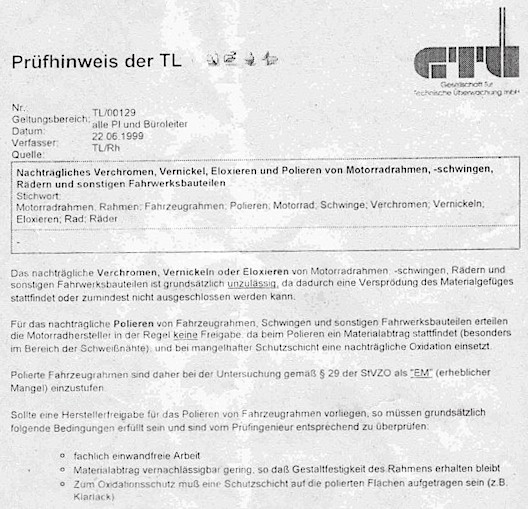

Das nachträgliche Verchromen, Vernickeln oder Eloxieren von Motorradrahmen, -schwingen, Rädern und sonstigen Fahrwerksbauteilen ist grundsätzlich unzulässig, da dadurch eine Versprödung des Materialgefüges stattfindet oder zumindest nicht ausgeschlossen werden kann.
Für das nachträgliche Polieren von Fahrzeugrahmen, Schwingen und sonstigen Fahrwerksbauteilen erteilen die Motorradhersteller in der Regel keine Freigabe, da beim Polieren ein Materialabtrag stattfindet (besonders im Bereich der Schweißnähte), und bei mangelhafter Schutzschicht eine nachträgliche Oxidation einsetzt.
Polierte Fahrzeugrahmen werden daher bei der Untersuchung gemäß § 29 der StVZO als "EM" (erheblicher Mangel) eingestuft.
Sollte eine Herstellerfreigabe für das Polieren von Fahrzeugrahmen vorliegen, so müssen grundsätzlich folgende Bedingungen erfüllt sein und sind vom Prüfingenieur entsprechend zu überprüfen:
fachlich einwandfreie Arbeit
Materialabtrag vernachlässigbar gering, so daß Gestaltfestigkeit des Rahmens erhalten bleibt
Zum Oxidationsschutz muß eine Schutzschicht auf die polierten Flächen aufgetragen sein (z.B. Klarlack)
ps mann denke nur an die Garantie . Risse beim suzuki rahmen sind ja keine Seltenheit (schweißnaht)

also, so wie ich das verstehe, wenn mir eine werkstatt so ein wisch ausstellen kann, dann kann ich mir sogar mein arsch verchromen lassen?!?!?! oder gilt das nur für i-welche prüfstellen???
stell dir mal vor du hast die besagte k5/k6 mit den problemen an der schweißnaht, wie wollste die reklamieren mit polierten rahmen?
ich würde den scheiß mit dem polieren lassen ! selbst wenn der tüv das abnimmt (kenne einen guten ) bei suzuki kommste bei problemen nicht weit.
