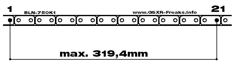

Miss mal die Kettenlänge über 21 Nietbolzen (20 Teilungen), die Verschleissgrenze ist 319.4mm!

Edit2:// Ich mach dir mal ne Skizze vom Messen.

Hier mal meine Skizze:

So hab so gemessen wie du skizziert hast. Also Fakten 23000km gelaufen, 21Nieten gemessen = 32,2/3cm
und jetzt noch 1,9cm zum Achse verstellen nach hinten um die Kette zu spannen... laut deiner Aussage ist die Kette jetzt schon mehr als verschlissen und jetzt kann ich die ganze kette nochmal quasi um 2cm strecken =/??? da ich jetzt den Hobel grad nicht aufm Ständer habe ( meine suzi ist grad aufgebockt) konnte ich jetzt nicht die ganzen Glieder Zählen um sicher zu gehen das da niemand was gekürzt hat, aber das ist für mich die einzige Erklärung grad ?!
