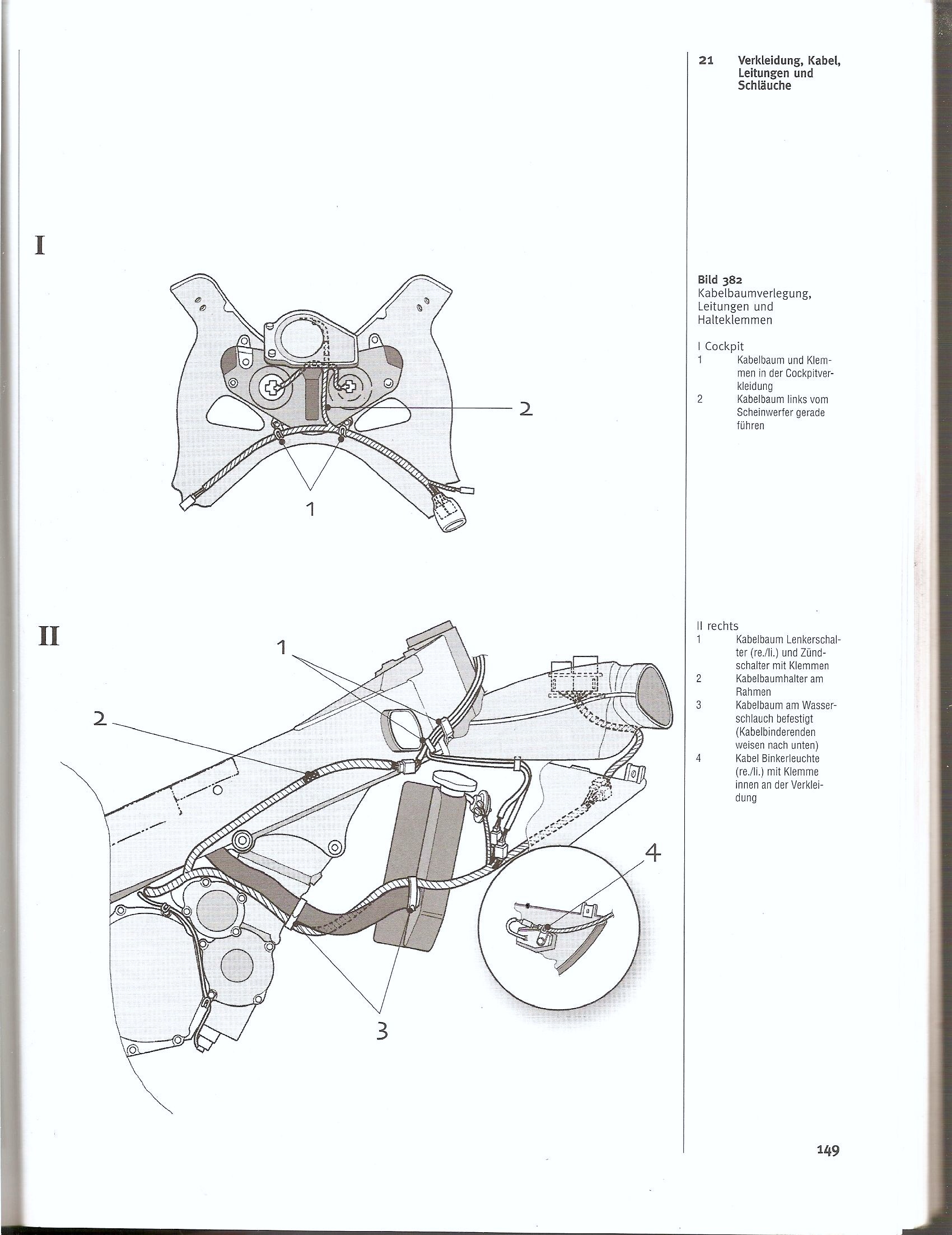

Servus Leute,
hab eine gebraucht GSX-R 600 K1 erworben. Auf dieser war ein Superbike Lenker von Polo montiert. Dieser hat mir jedoch nicht zugesagt, deshalb habe ich nun die Standard gabelbrücke und die Stummel wieder montiert.
Folgendes Problem ist jedoch dabei aufgetaucht, der Vorbesitzer hat komplett den Kupplungszug, den Gaszug, die Bremsleitungen und den Strom fürs Schloss, also alles was da unter der Scheibe so rumschwirrt, vertauscht (d.h. Die Züge laufen an der selben Seite am Tank vorbei,nicht gegenüberliegend). Ich weiß jetzt leider nicht wie es standard war mit dem normalen Lenker.
Hätte evtl. jemand ein Bild oder ne kleien Erklärung für mich, auch ob die Kabel unter der gabelbrücke laufen usw.
Ich hoffe Ihr habt mein Problem verstanden. Vielen Danke für euere Hilfe

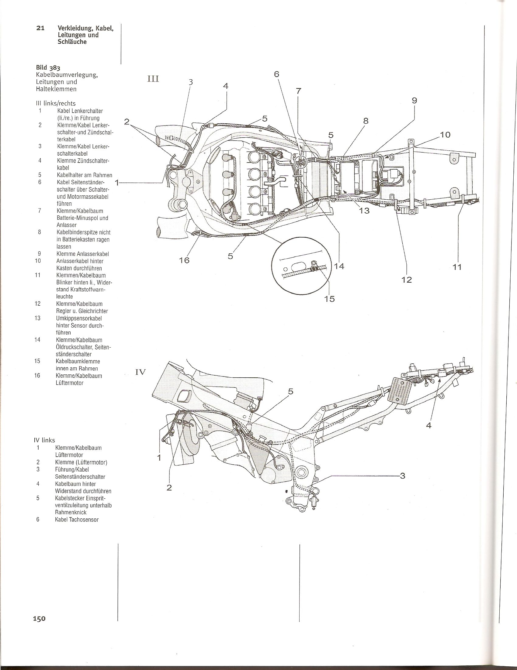

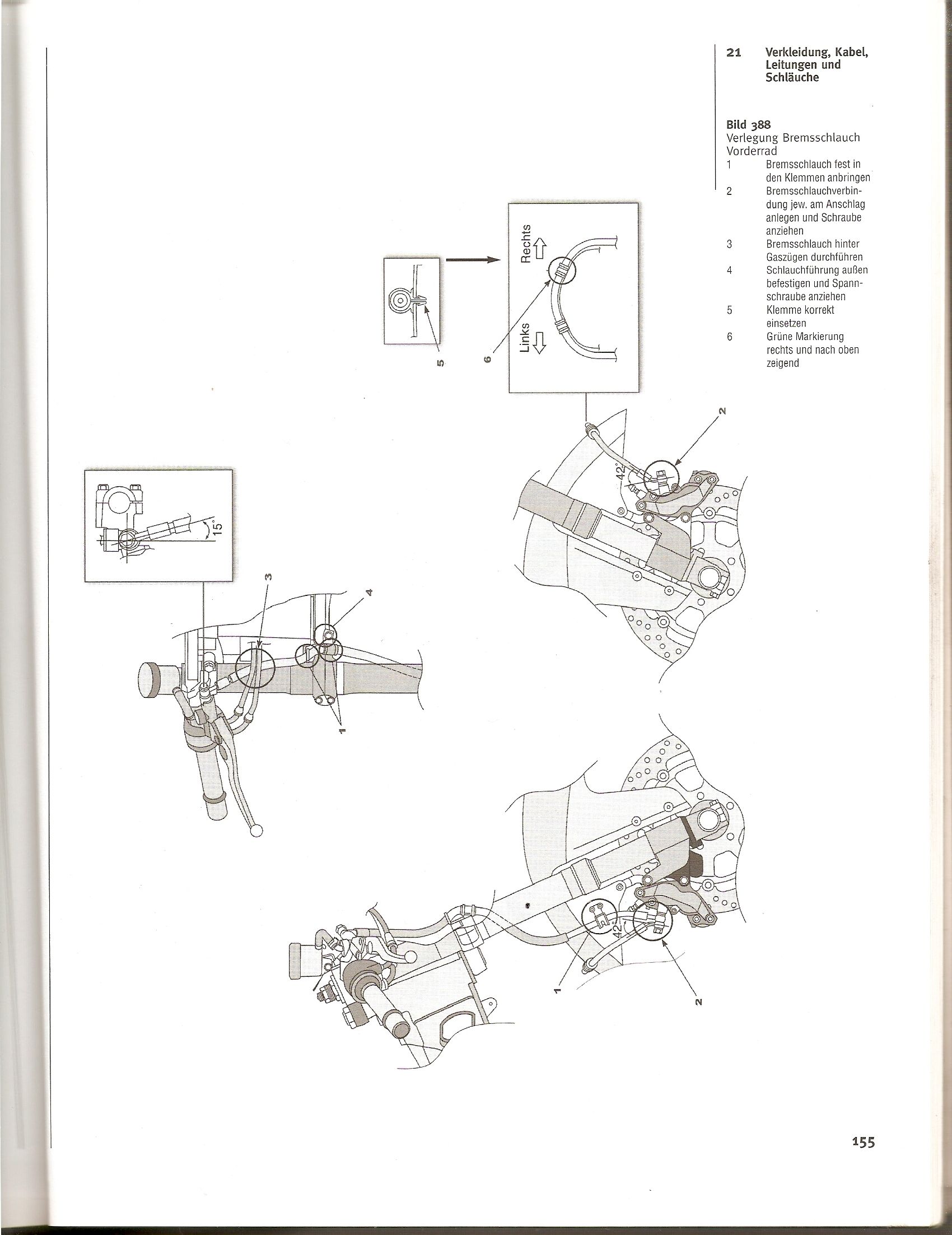

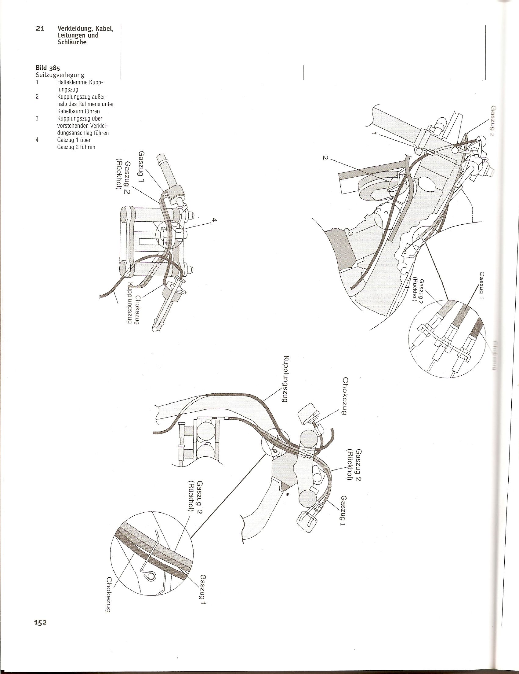

Nochmal zur Veranschaulichung
So sieht es im Moment aus
Ich bräuchte aber eine Übersicht, wie es normalerweise aussehen sollte, also ab werk
Siehe Anhang
Karlson
Karlson
28.09.2009
Tach hab dir ein paar Bilder, sind von ner 3/4, is aber warscheinlich daselbe.
hoffe du kommst damit weiter.
