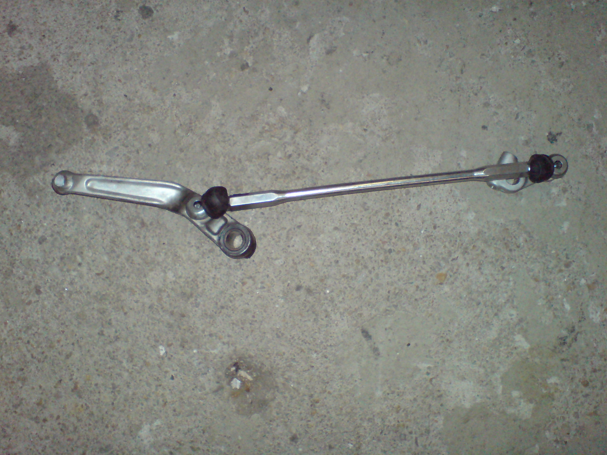

hi Leute. Habe ein Problem,wie bekomme ich denn schalthebel von der stange ab. ist mit nem kugelgelenk. gsxr 600 k8.
danke schon ma

Ich glaube das Kugelgelenk wirst du nicht vom Schalthebel abbekommen ohne es zu zerstören. Du kannst halt nur die Stange vom Gelenk abschrauben und dann noch die Gummihaube abziehen.
...ich denke mal du fragst, weil du pulvern möchtest...?

ne habe mich gestern gelatzt und dabei ist mir das winkel stück von dem schalthebel abgebrochen. habe heute schon ein neuen bestellt aber vergessen zu fragen ob die stange auch dabei ist

Ein Kugelgelenk kannst du normalerweise rausdrücken und wieder einpressen. Allerdings nicht immer ohne Schaden. Somit sind die Angaben ohne Gewähr und Garantie ^^

Ah ja, jetzt sehe ich es auch auf dem Bild...:)
Aber wie gesagt, die Stange kann man ja abdrehen.

ja könnte man machen wenn am neuen schalthebel das teil mit dem gelenk zum schrauben auch dran ist.
Extremiac
Wir haben bei Schaltgestängen vom Auto immer einen Gabelschlüssel (Maulschlüssel) dawischengesteckt und verkantet. Dann ist die Pfanne aus der Kugel gesprungen.
Würde es genau so machen. so machen wir es bei uns in der werkstatt auch immer,
oder es gibt verschiedene ausdrück werkzeuge die aber dann spezialwerzeug sind und demnach ziehmlich teuer.

Frag mal Google nach Kugelgelenkabdrücker oder -abzieher.
Vielleicht kannst Dir in einer befreundeten Werkstatt so was leihen.
