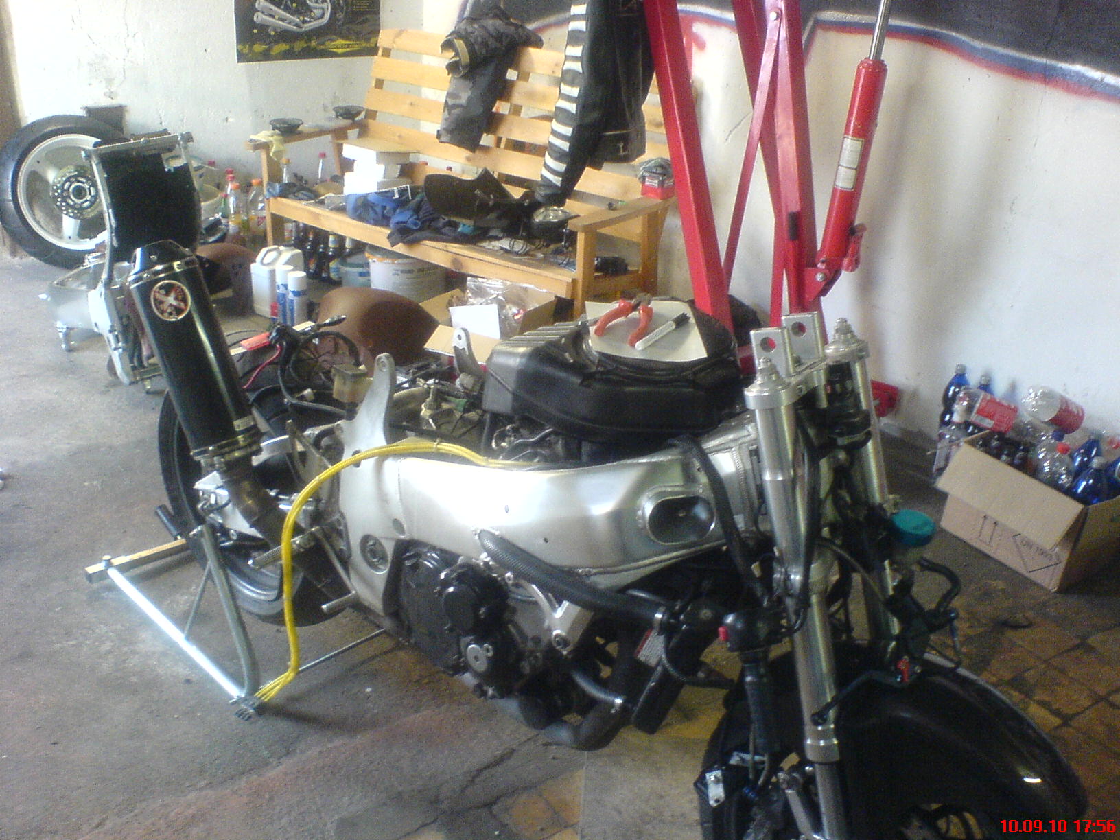

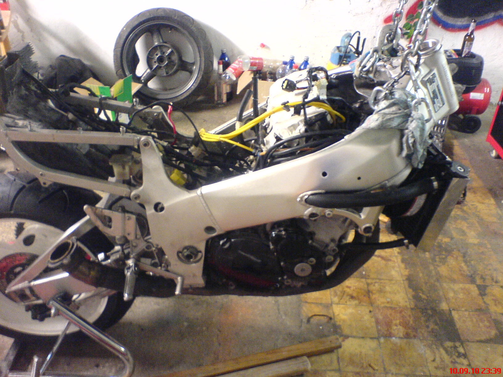

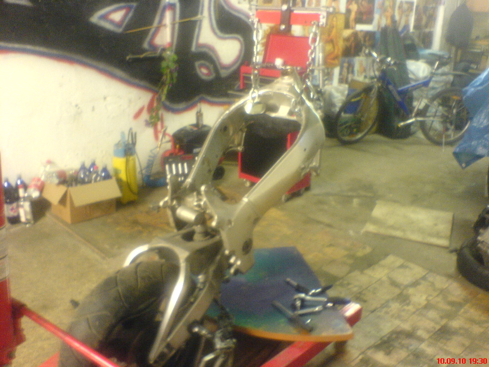

Sollte passen aber bedenke das du dann auf dem Rahmen aufbaust, die Rahmennummer wirst du nicht umgeschlagen bekommen, kann da auf persönliche Erfahrungen zurückgreifen.:a045:
Wenn du das ganz dann eintragen läßt dann pass auf jeden Fall auf das drin steht das es ein 750er Rahmen ist, dann kannst du vielleicht irgendwann auch den 75er Motor reinhängen.:45:
Der ganze Aufbau als solches ist recht schnell durch.
Hier mal ein paar Bilder wie schnell es zu zweit geht, wenn man dabei nicht sovie quatscht und Mücken totschlägt oder Profi ist geht es denke ich noch fixer.
